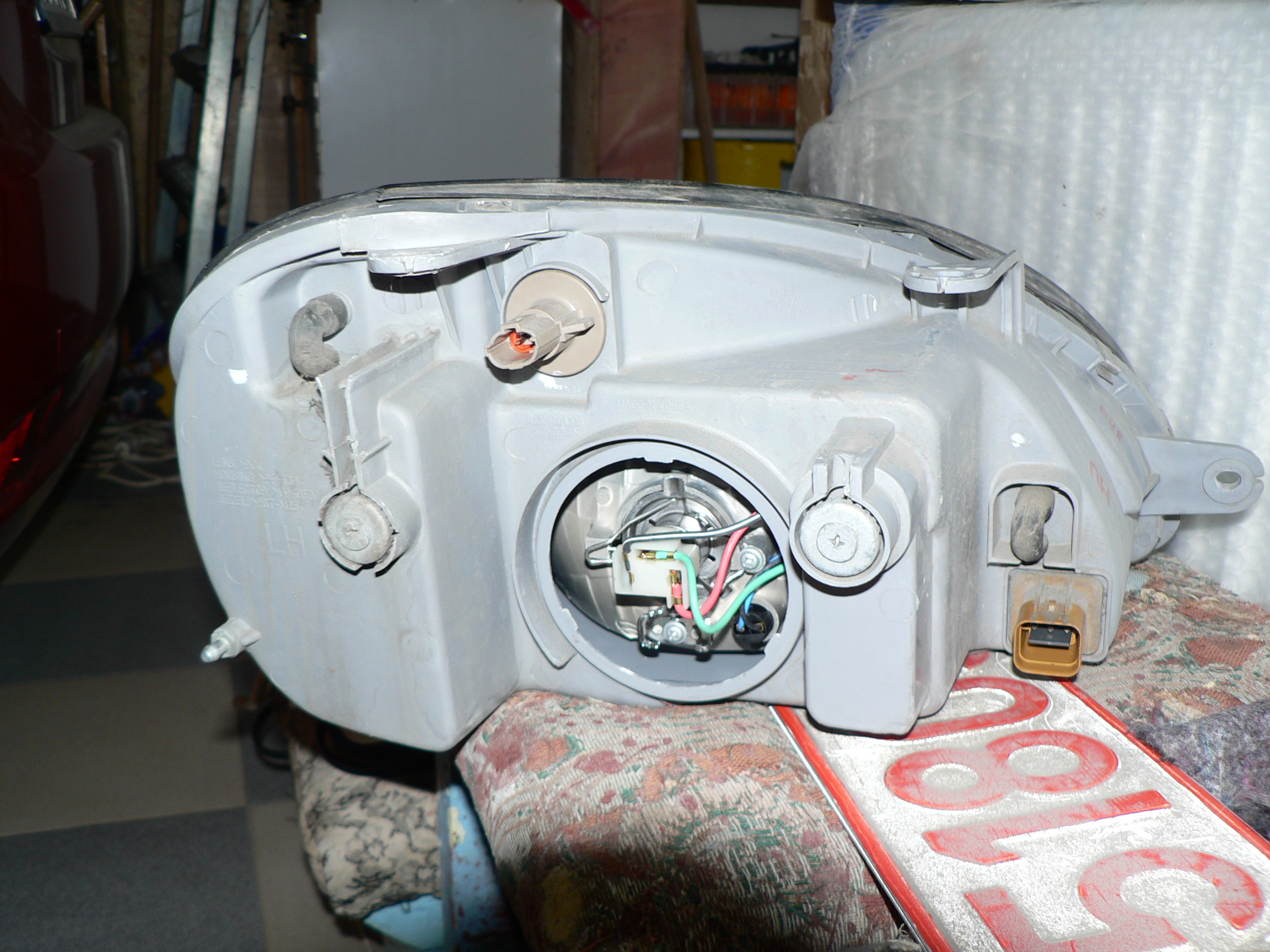

mike.omega Posted February 9, 2008 Share Posted February 9, 2008 Intre timp la intalnire am aflat ca ce produce la mine zgomot este deasupra catalizatorului si cica dirijeaza nu stiu cum aerul a.i. sa nu incalzeasca masina prea tare... mda... @Adi: probabil ca pana la urma asta am sa fac si eu, ramane de vazut. Ce ma deranjeaza acum e sunetul ala neindentificat si faptul ca mi-am schimbat becurile cu unele de proba si cel din stanga nu focalizeaza si bate cam in jos, ori nu l-am prins eu bine in clema ori ceva se intampla ca inainte erau ok Link to comment

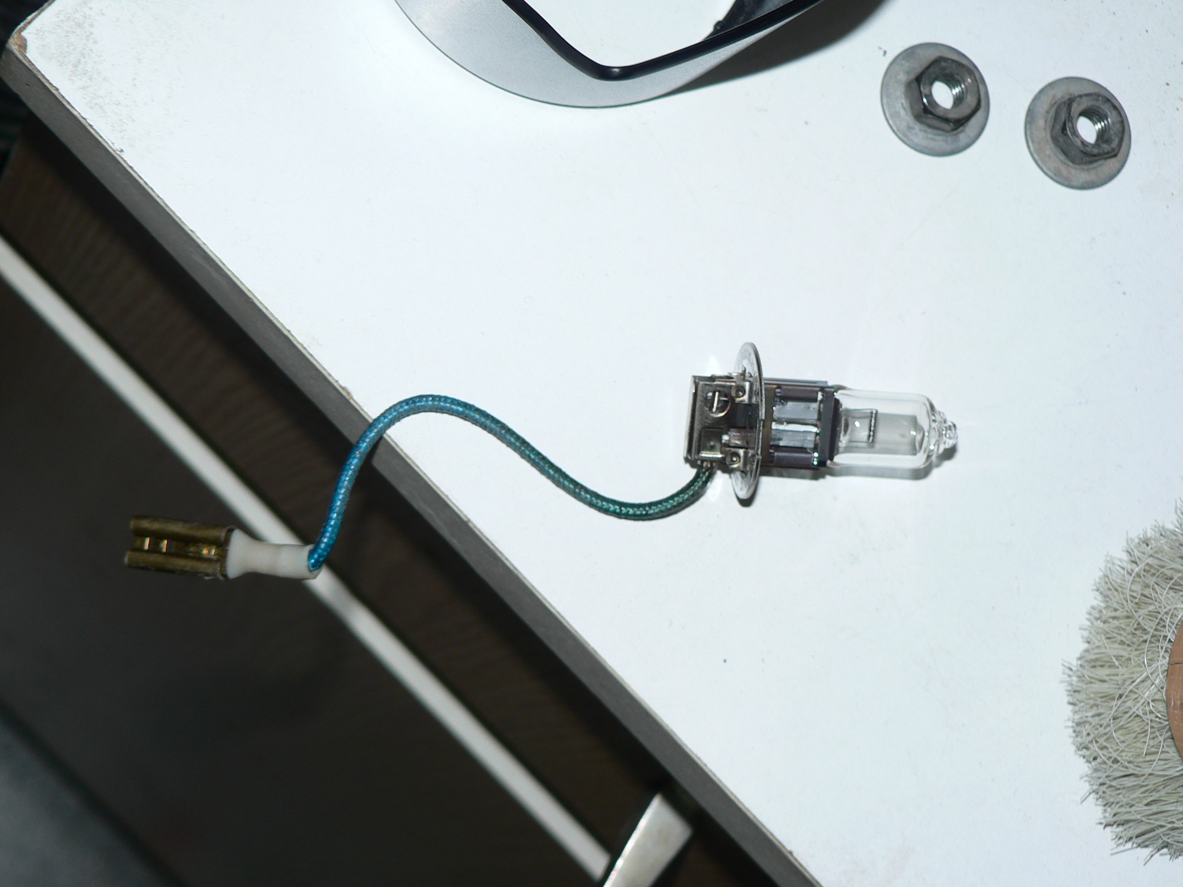

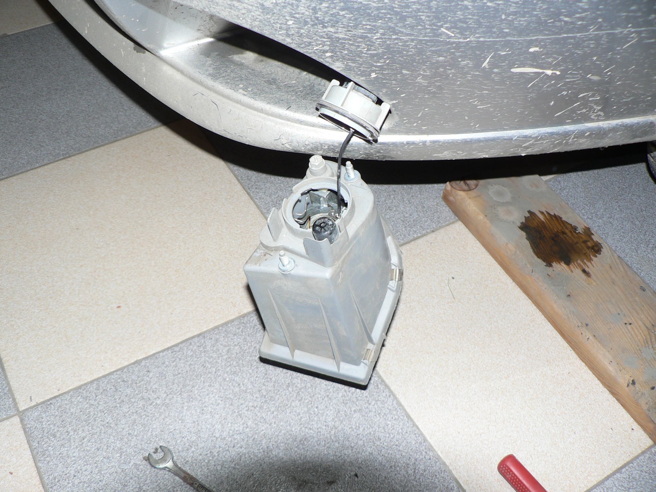

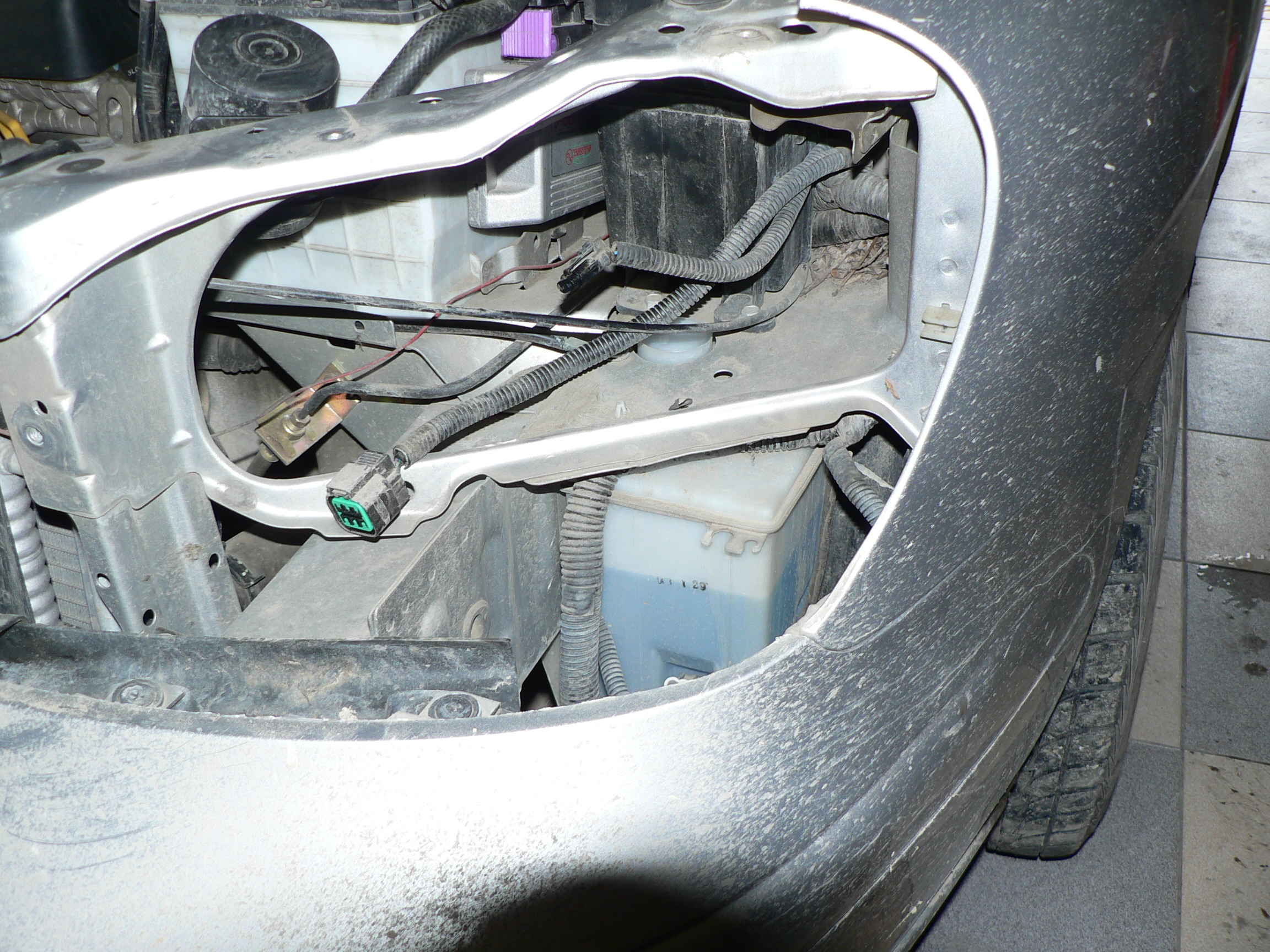

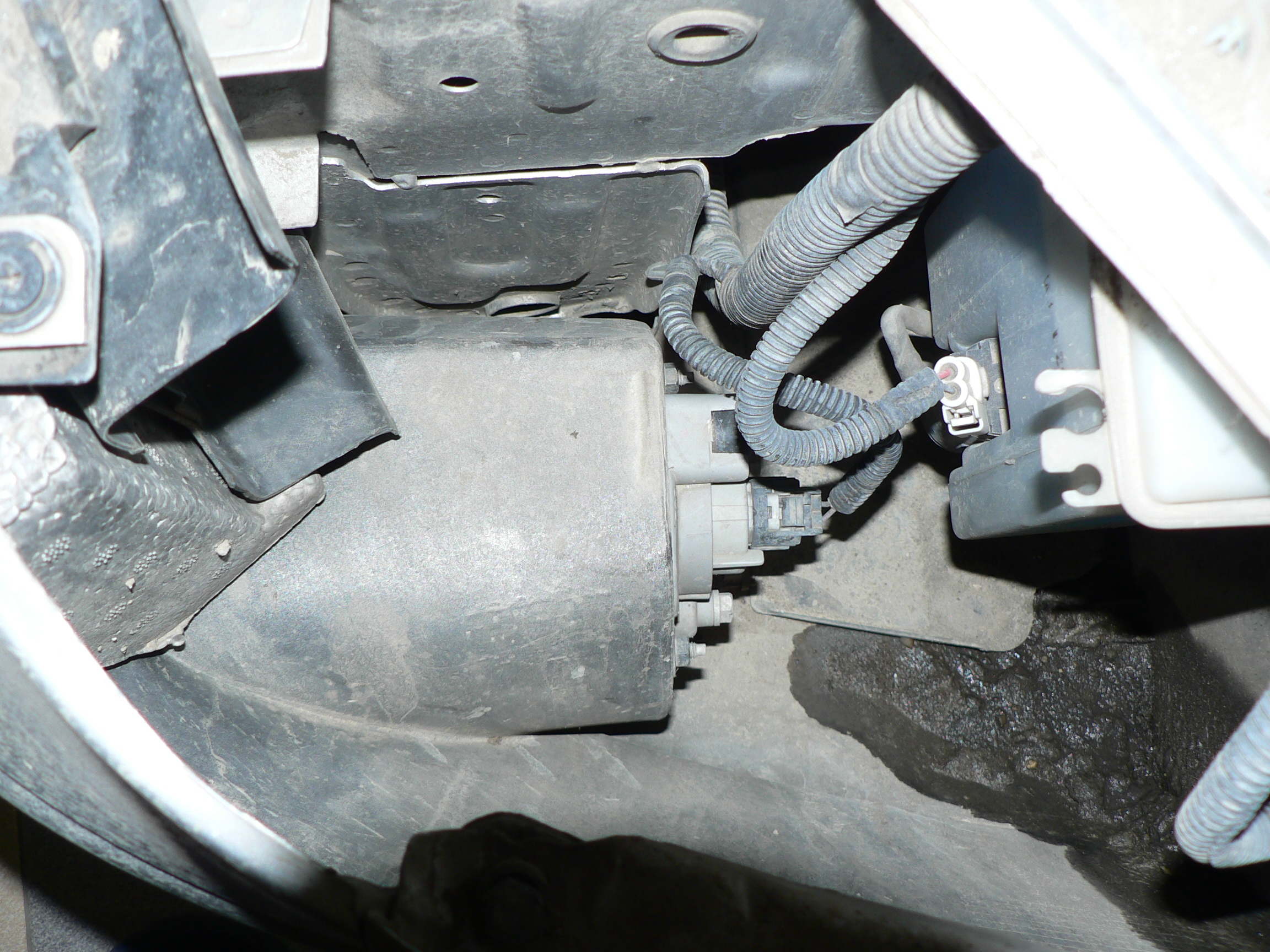

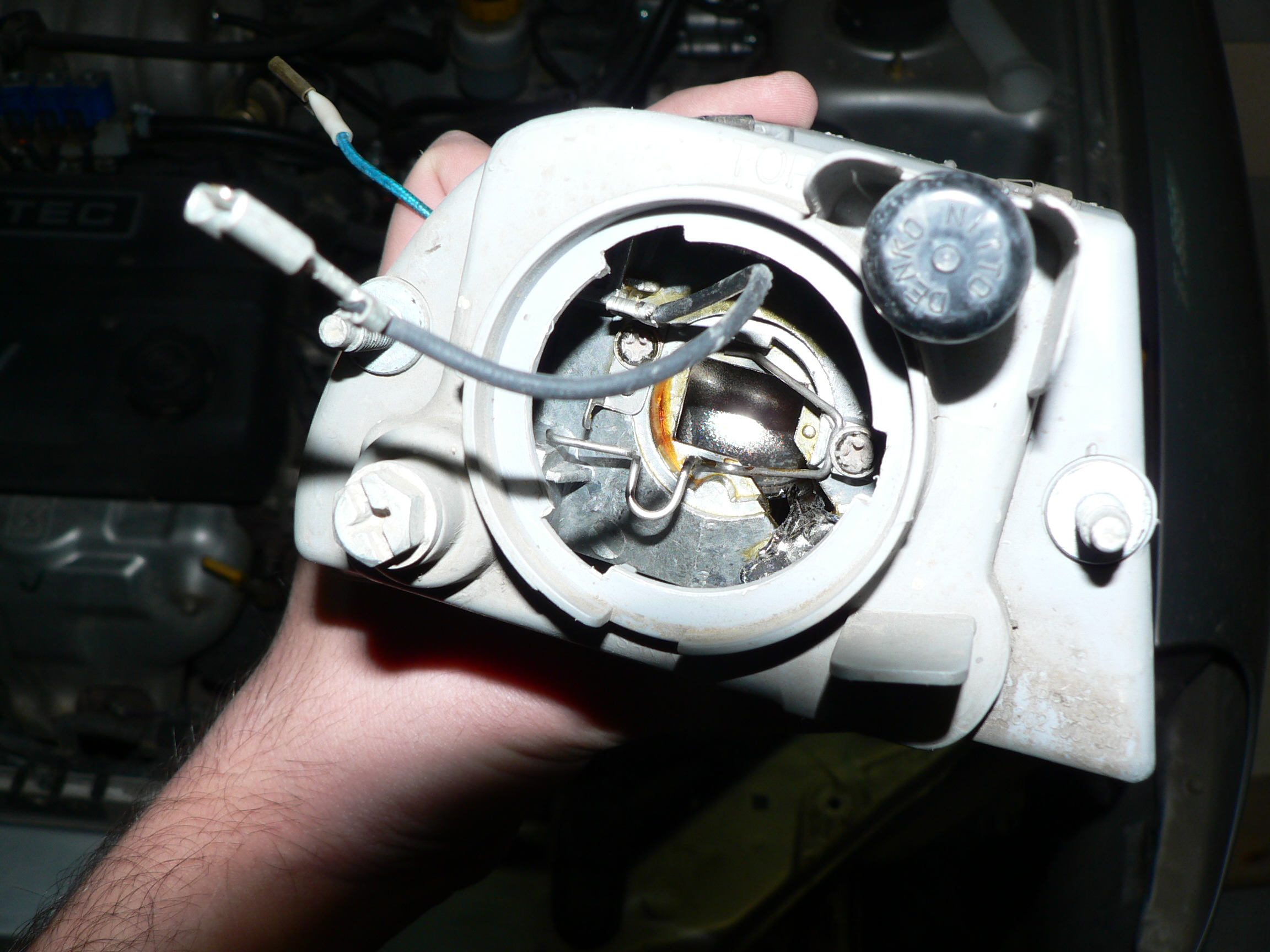

mike.omega Posted February 11, 2008 Share Posted February 11, 2008 Cand sa dau post reply, s-a luat curentul! la propiu Reiau povestea. Astazi am dat farul din stanga jos pentru a fixa mai bine becul deoarece nu focaliza lumina ci o imprastia, numai el stie pe unde. Problema rezolvata. Impins de curiozitate m-am mutat mai jos la proiectoare. Ideea mea cu demonatarea spoilerulului era/este una foarte proasta. Pentru ca este prins in suruburi si sub faruri si in aripi, deci nu poti da bara din fata jos fara sa demontezi farurile. Trebuie sa recunosc ca intr-adevar e suficient loc sa accesezi proiectorul, pe sus, proiector prins in 2 piulite de 10 care se da jos foarte simplu. Problema la mine a fost ca am vrut sa vad si becul si am reusit sa-l stric(filamentul zburda liber prin bec) asa ca acum ma gandesc de care becuri H3 sa-mi cumpar. Foarte interesant la proiector este sistemul de reglare, daca am vazut eu bine si faptul care oglinda ca si farul. Apropo, un tutorial pentru reglat proiectoare?! Am montat totul la loc si am trecut la partea de dedesupt. Nici eu nu am vreao aparatoare pentru catalizator, acesta fiind cam distantat de caroserie. Nu se misca nimic prin zona respectiva, el pare a avea un joc spre teava intermediara dar e cu semn de intrebare. Daca am vazut ca sa nu rezolv am trecut la plimbatul cu masina cu geamurile deschise poate imi dau seama de unde vine zgomotul... Se aude un ca o piulita care se invarte intr-un cilindru(nu radeti!) si vine de undeva de la roata din dreapta. Nu se aude decat cand pun masina in miscare. Daca accelerez pe loc sau nu se aude nimic deci ma gandesc ca nu e de la catalizator. Acum ma gandesc ca ceva atinge aparatoarea discului de frana... pareri?! Atasez si niste poze pentru curiosi! Link to comment
