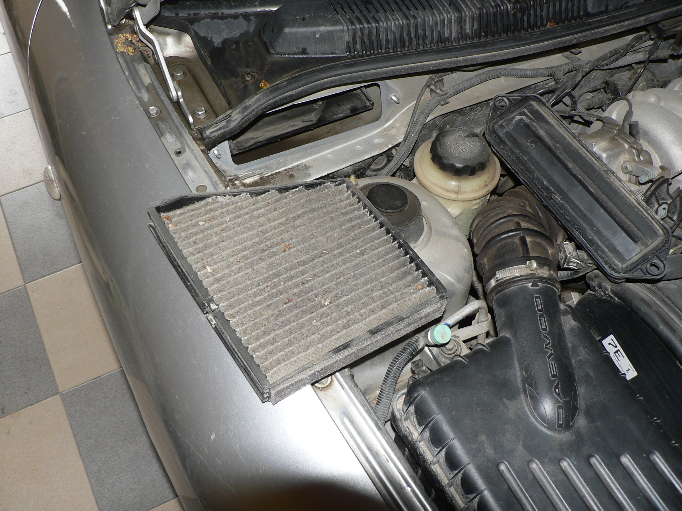

mike.omega Posted March 25, 2008 Share Posted March 25, 2008 (edited) Am observat ca cineva a specificat pe forum ca a inlocuit filtrul la AC?! Unde-i filtrul ala? se ajunge greu la el? La ce interval de timp se schimba??? Edited March 25, 2008 by mike.omega Link to comment
Mircea Posted March 25, 2008 Share Posted March 25, 2008 Aoleu nea Mike... Salti capota si cum te uiti la masina in partea stanga-sus in peretele de foc vei vedea un capac de plastic din care ies niste furtunase, prins cu 2 piulite. Desfaci piulitele, tragi capacul, scoti filtrul si-l pui pe cel nou. Link to comment
mike.omega Posted March 25, 2008 Share Posted March 25, 2008 Am retinut, o sa incerc maine. Cand dau drumul la AC am senzatia ca nu are putere. Frig face dar parca nu bate vantul ca zic asa Link to comment
Mircea Posted March 26, 2008 Share Posted March 26, 2008 Un reset de ECM si o initializare IAC corecta ai facut vreodata? Link to comment

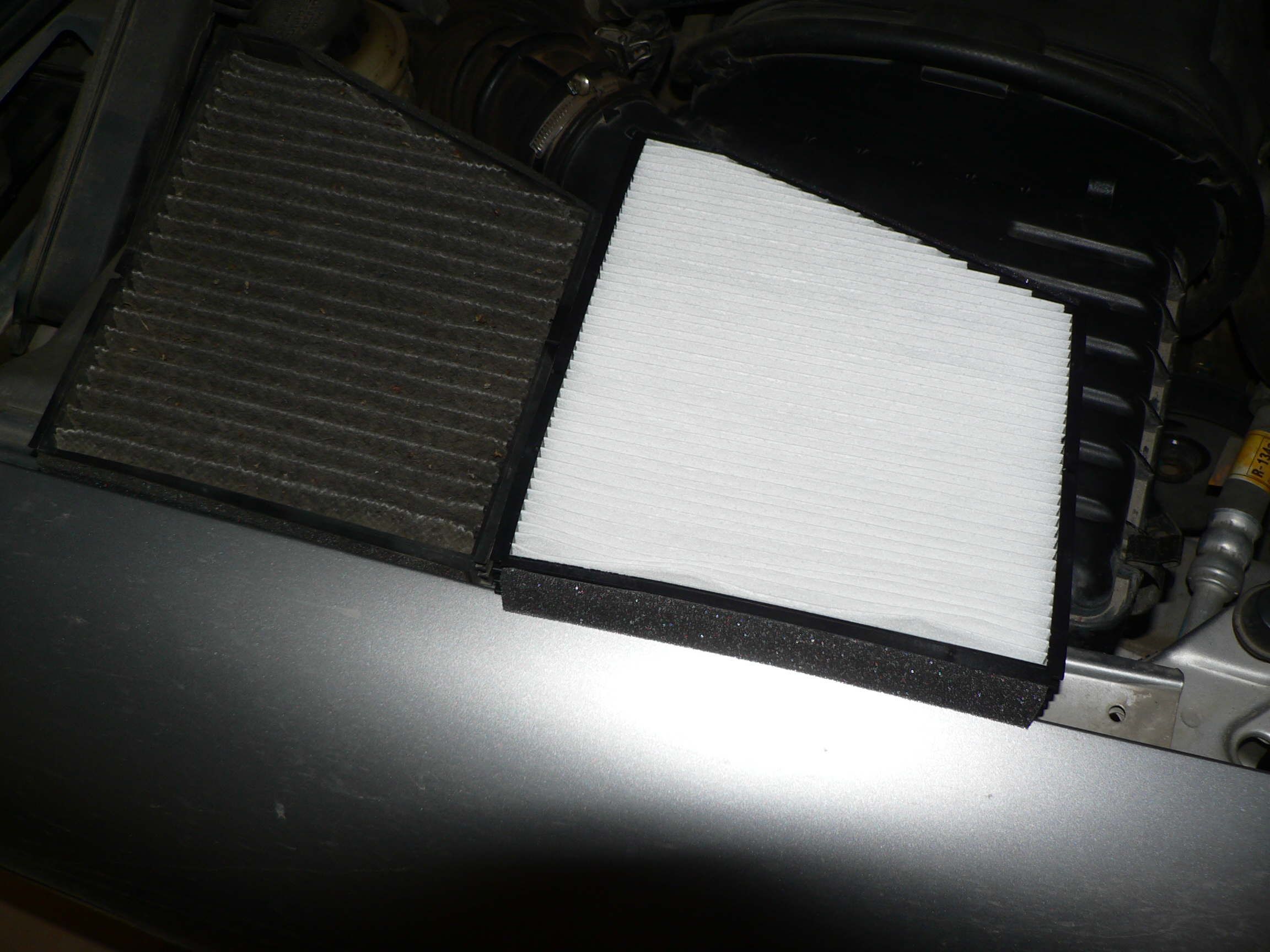

mike.omega Posted March 26, 2008 Share Posted March 26, 2008 Parca asta n-avea IAC... In fine, Resetul de ECM este programat dupa ce voi efectua revizia de 50k de km (apropo! am pierdut notitele de la tine despre cum se face ) Intre timp am desfacut filtrul de aer ce intra in habitaclu si am constatat cu stupoare ca n-a fost schimbat niciodata, cel mai probabil! Unul nou a costat 45 de lei PS: lipsa de putere nu era din partea motorului ci din partea aerului care vine rece dar vine greu, probabil de la filtru asta. Link to comment
andreib Posted March 26, 2008 Share Posted March 26, 2008 Confirm ca ala e filtrul original, numai ala are plasa aia din plastic pe el. Astea after-market nu o mai au, au doar elementul de hartie. Trebuie schimbat la cel mult 10kkm, se face negru dupa numai 5000 in conditii de condus mixt (urban si extra). Link to comment
Mircea Posted March 26, 2008 Share Posted March 26, 2008 Mama ce jeg pe motorul ala... Tu ai euro 3? Link to comment
bebelushu Posted March 26, 2008 Share Posted March 26, 2008 La fel de jegos era filtrul cu vechime de 1,5 luni si 3500-4000 km. La cat praf avem e si normal. Filtru identic si original se gaseste si la ciclop (d'asta cu plasa), deci nu cred ca e cel original, neschimbat niciodata la mike.omega. Link to comment

mike.omega Posted March 26, 2008 Share Posted March 26, 2008 Mama ce jeg pe motorul ala... Tu ai euro 3? E euro 2 si nu pricep care-i faza cu jegu?! Azi a plouat/nins in CT si deci apa si mizeria e la locul ei orice ai face @Andreib: asa e, filtrul nou e doar hartie dar deja se vede diferenta, sper maine sa fie mai cald sa am motive sa dau drumul la AC si sa vad care e diferenta Link to comment
Mircea Posted March 26, 2008 Share Posted March 26, 2008 Daca e euro 2, ai IAC. Jegul n-are ce cauta. Motorul se spala ca si caroseria Sunt 2 tipuri de filtre de habitaclu: filtru de aer si filtru de polen. Cel de polen este dublu ca pret si are pe el un strat cerat. Link to comment
