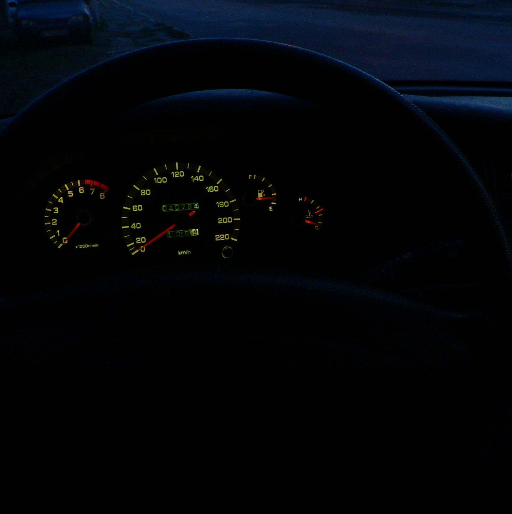

mike.omega Posted November 16, 2008 Share Posted November 16, 2008 varais said: Mike frate care este temperatura normala in oras ? Unde iti sta tie acul ? La mine la mersul in coloana chiar si cand erau 30 de grade afara statea la jumatatea dintre prima si a-doua liniuta. Ieri pe Dealul Negru ( si pe acolo cam tragi de motor ) a stat putin peste prima liniuta. Da, si la mine acul pentru temperatura motorului sta la jumatatea distantei dintre a 2-a si a 3-a liniuta(numarand de jos in sus). Cand merg mai mult in afara acul tinde sa scada sub a 2-a liniuta dar nu mai jos! Am desenat in poza pozitia: Link to comment
Bertyy Posted November 17, 2008 Share Posted November 17, 2008 Stai linistit si mie acul imi sta la jumatatea liniilor, este un lucru normal, dar niciodata nu l-am vazut mai sus sau mai jos. In privinta benzinei mie imi indica corect, intradevar mai are tendinta sa scada sau sa urce dar foarte putin, 1-2 mm mai sus sau mai jos si asta doar cand pornesc masina, apoi revine la pozitia initiala, unde indica pana sa o pornesc. Link to comment
varais Posted November 17, 2008 Share Posted November 17, 2008 Mike multumesc pentru poza . Acum m-am mai linistit. Totusi am stat astazi cu masina pornita la relanti sa vad cand deschide . In momentul in care acul a ajuns exact in pozitia in care sta si la tine in poza a deschis circuitul , iar temperatura a scazut pana la a 2-a liniuta. Cam drastica scaderea zic eu. Link to comment
