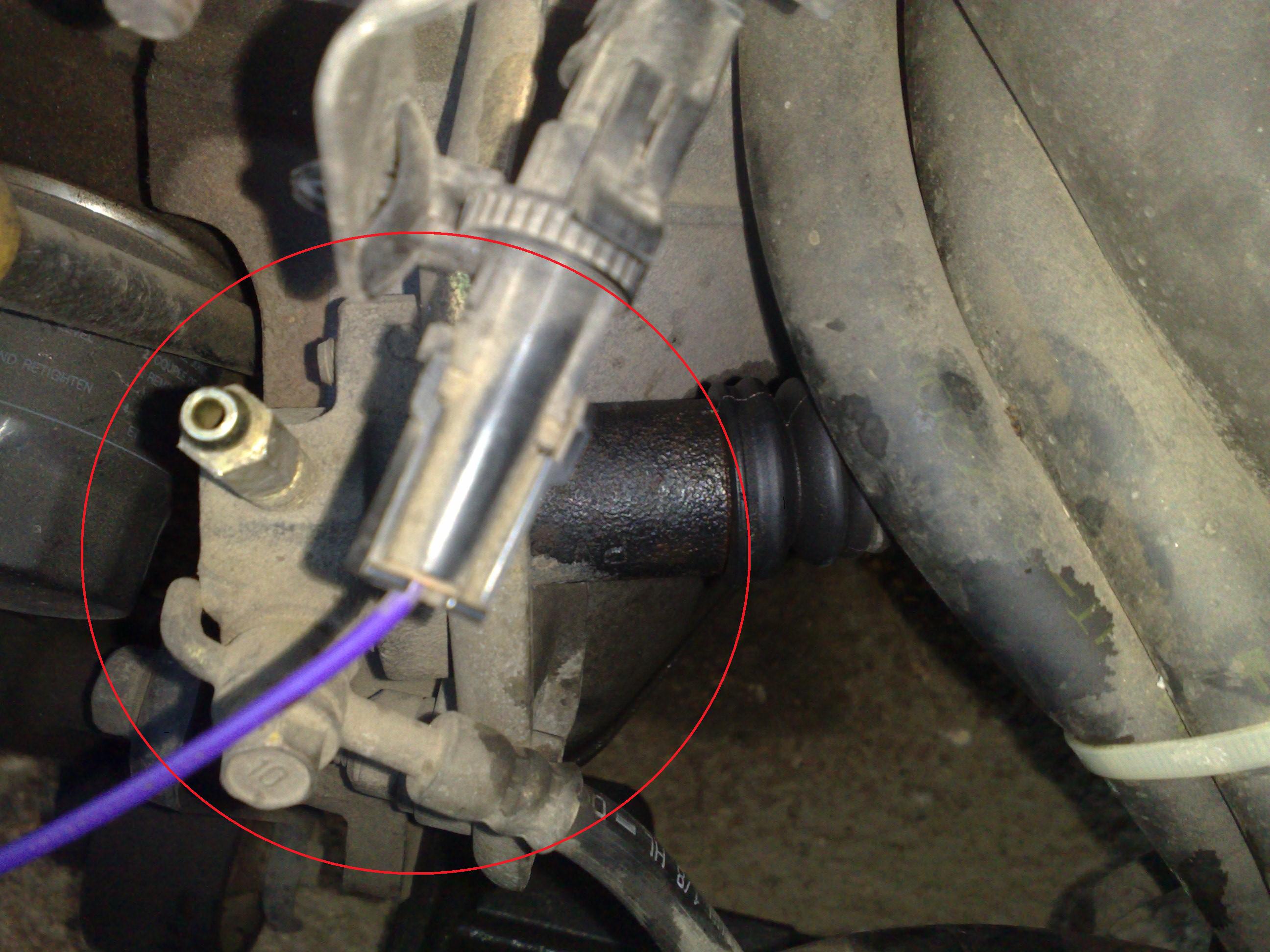

scoopy Posted May 17, 2009 Share Posted May 17, 2009 Am o mare problema cu ambreiajul . Apas pedala si ramane jos. Am descoperit ca pierde ulei pe undeva se vede in poza si mi-a spus cineva ca trebuie sa schimb piesa incercuita din poza. De unde as putea cumpara asa ceva ca nu pot sa ajung cu masina la un service. Nu pare greu de schimbat... E ? Link to comment
varais Posted May 18, 2009 Share Posted May 18, 2009 Mai bine o duci tractata la service. Link to comment
