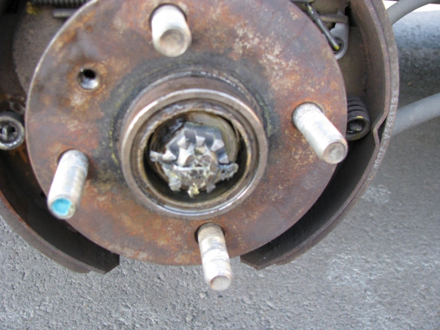

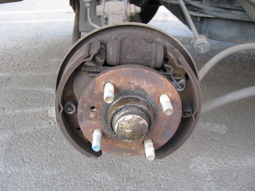

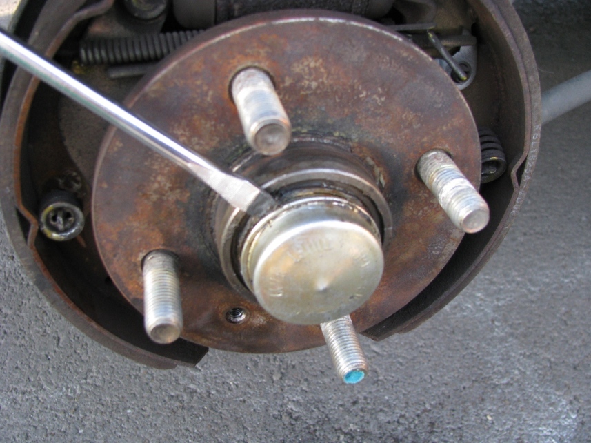

ches Posted July 27, 2009 Share Posted July 27, 2009 Salutare tuturor, In primul rand sunt dator cu un raspuns lui Depecher (sorry, dar n-am mai intrat pe forum multa vreme): Pe interiorul farului eu personal nu m-as baga pt ca mi-e frica sa nu matuiesc oglinda, dar daca ai mana de chirurg poti incerca cu alcool izopropilic (curata orice impuritate). Dar mare atentie sa nu atingi oglinda farului! In weekend m-am hotarat sa lucrez la Nubirica: inlocuire saboti punte spate, gresare rulmenti si inlocuire curea accesorii. Sabotii i-am cumparat pt ca mi s-a parut mie ca nu prea mai tine frana, dar m-am inselat. Placutele sunt schimbate acum 23000 km si sunt in stare buna, dar sabotii nu au fost schimbati niciodata (masina are 56000 km). Gresarea rulmentilor trebuie facut la 30000km la Nubira (dupa cum au spus ovi_jer si Mircea) si la mine nu a fost facuta niciodata, deci era bine venita. Cu ocazia asta am verificat si jocul rulmentilor. Cu ocazia asta am vopsit tamburii intr-o culoare mai apropiata de cea a jantelor (argintiu). Cureaua de accesorii am schimbat-o desi avea doar 23000km si 2 ani pt ca se auzea ciudat cand porneam aerul conditionat. Pe ea nu era trecuta nicio marca si fusese cumparata de baietii de la service. Am zis s-o schimb ca sa stau linistit, mai ales ca nu costa o avere. In continuare un mic tutorial pentru gresarea rulmentilor (nu am facut f multe poze pt ca eram f murdar pe maini): Cea mai grea parte a fost sa dau jos tamburii. M-am inarmat cu o perie de sarma, o surubelnita cu cap cruce, o surubelnita cu cap drept, un sfic, un ciocan si multa rabdare. 1. Am bagat in viteza 1, am tras frana de mana, am slabit roata, am saltat-o pe cric, am dat jos roata si am lasat frana de mana astfel incat rotile spate sa nu fie infranate. 2. Am periat cu peria de sarma tamburul, mai ales in zona "buzei" spate ca sa il pot da jos usor. Am gasit f multa rugina si daca nu periam cum trebuie, nu puteam sa-i dau jos. 3. Am desfacut surubul de siguranta de la tambur cu surubelnita cu cap cruce. Am batut cu ciocanul cu grija tamburul si am tras usor de el cu mana pana ce a iesit. Aici trebuie avuta multa rabdare pt ca datorita ruginei. Am gasit sabotii in stare foarte buna (f f putin tociti), deci nu m-am mai bagat sa-i schimb intrucat nu este o operatiune usoara. 4. Am dat jos capacelul antipraf cu ajutorul surubelnitei cu cap drept si am dat jos siguranta cu sficul. 5. Am desfacut piulita canelata si am dat jos fuzeta. Am gasit vaselina curata din belsug, dar am mai completat putin. 6. Dupa gresarea rulmentilor, am pus la loc fuzeta si am strans piulita canelata pana cand fuzeta nu s-a mai rotit usor si apoi am desfacut putin pana ce a inceput sa se roteasca usor. 7. Am montat totul la loc in ordinea inversa demontantarii. Vopsirea tamburilor am facut-o imediat dupa ce i-am dat jos si vopseaua s-a intarit suficient in timpul gresarii rulmentilor. Iata rezultatul operatiunii de vopsirea a tamburilor: Operatiunile le-am facut dupa consultarea lui Mircea si a manualului. Totusi sunt complet nelamurit asupra urmatorului pasaj din manual: Poate cineva sa ma lamureasca cum se regleaza frana spate din piulita asta de reglare (ce inseamna condusa pana la oprire)? Amsamblul pe care este pusa este pozitionat intre sabotul conducator si cel condus, in spatele arcului superior de revenire. Multam! Ches Link to comment

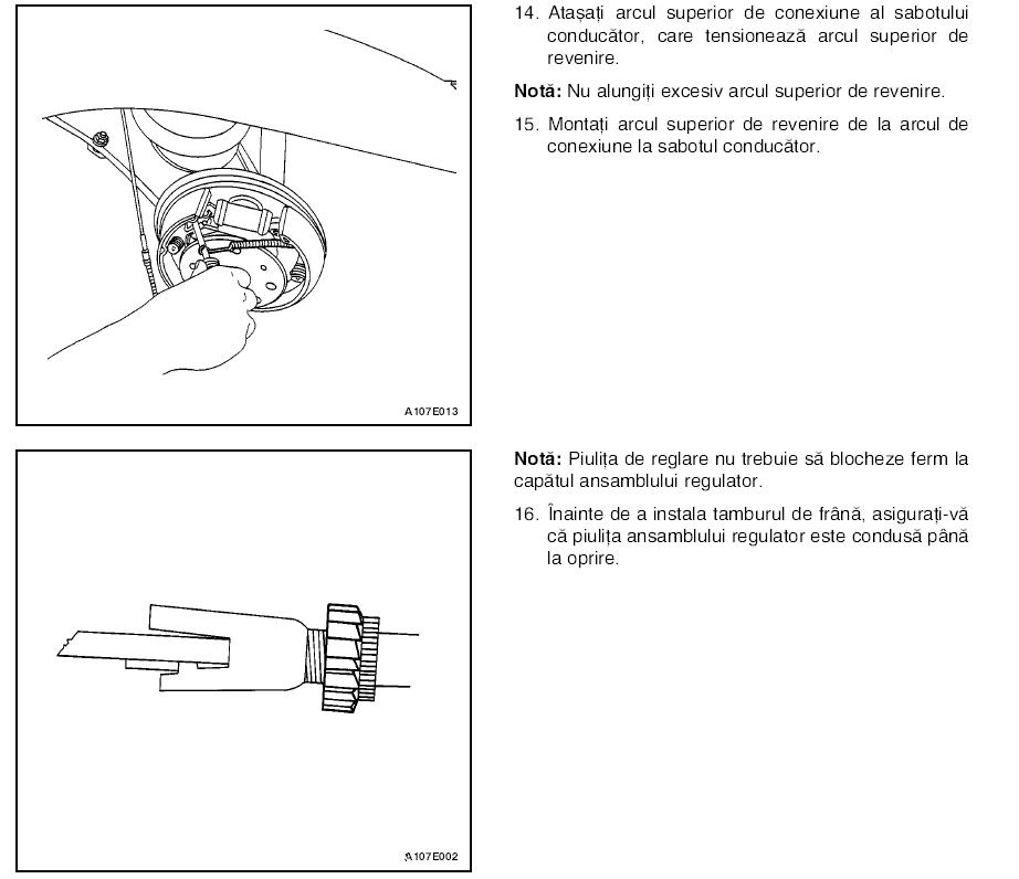

Mircea Posted July 27, 2009 Share Posted July 27, 2009 Foarte simplu. Rotind cu o surubelnita de piulita aia, umarul ala al tijei care se sprijina de sabot se indeparteaza sau se apropie de axul rotii. Automat si sabotii vin dupa el, micsorandu-se sau marindu-se jocul dintre sabot si tambur. Este ceea ce-ti spuneam sa faci, respectiv sa masori interiorul tamburului si apoi sa reglezi din acea piulita un joc de 2-3 mm maxim. Ai fi obtinut o frana de mana mai buna. Frana de serviciu se autoregleaza, ca sa grabesti procesul de autoreglare, cu masina stand pe loc si motorul pornit, tragi frana de mana la maxim si apesi tare de 3-4 ori pedala de frana. Link to comment
ches Posted July 27, 2009 Share Posted July 27, 2009 Salve Mircea, Am masurat distanta si era undeva in jur de 2.7 mm, asa ca am lasat-o in pace. Eu nu prea inteleg exprimarea celor din carte "condusa pana la oprire". Banuiesc ca vor sa spuna ca trebuie insurubata la maxim astfel incat la autoreglare sa se intinda cat ii trebuie, nu? Sau nu are legatura cu autoreglarea? Frana de mana tine bine, am reglat-o din interior, de la scrumiera spate, dar o sa tin minte pontul cu piulita de reglare. Am facut un test de drum si am franat brusc de la 80km/h. Masina s-a comportat f bine si s-a oprit f repede, mult mai repede decat credeam . ABS-ul a intrat si nu a lasat rotile sa piarda aderenta. Am repetat la 60km/h si masina s-a oprit in cativa metri. Link to comment
Mircea Posted July 27, 2009 Share Posted July 27, 2009 Frana de mana se regleaza astfel: Se slabeste cablul la maxim din masina, se regleaza cum ti-am zis anterior de la piulita aia de la roata, apoi se strange piulita din interior, astfel incat sa ai frana de mana la 6 dinti. Link to comment

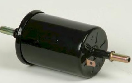

silviustel Posted July 27, 2009 Share Posted July 27, 2009 Imi poate spune si mie cineva la ce foloseste papucul de pe filtrul de benzina? Am gasit 2 variante de filtre, unul cu papuc, ca si cel original si unul fara. Cel cu papuc e triplu la pret. Nu e vorba de bani, dar sunt curios ce face papucul ala care costa cat 2 filtre. Merci anticipat. Link to comment
nino Posted July 28, 2009 Share Posted July 28, 2009 Previne incarcarea electrostatica a filtrului prin legare la masă, desigur, daca este cuplat la firul cu papuc corespunzator. Link to comment
Mircea Posted July 28, 2009 Share Posted July 28, 2009 Silviu, ia cu papuc. Uita-te sub capota la filtrul de benzina, o sa vezi ca este cu papuc. Link to comment
