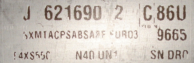

silviustel Posted September 2, 2009 Share Posted September 2, 2009 Ma poate ajuta cineva sa imi spuna si mie ce cod de culoare are vopseaua masinii mele? In special cei care au aceeasi culoare. Am inteles de la meseriasul care imi va face o mica reparatie ca e scris pe abtibildul ala alb de pe geamul din spate, insa eu nu il mai am... Este griul mai inchis de la Nubira, GREY STORM ii zice din cate imi amintesc, dar codul nu il mai stiu, si site-ul Daewoo e in constructie... Merci anticipat. Link to comment
CristiV Posted September 2, 2009 Share Posted September 2, 2009 silviustel said: Ma poate ajuta cineva sa imi spuna si mie ce cod de culoare are vopseaua masinii mele? In special cei care au aceeasi culoare. Am inteles de la meseriasul care imi va face o mica reparatie ca e scris pe abtibildul ala alb de pe geamul din spate, insa eu nu il mai am... Este griul mai inchis de la Nubira, GREY STORM ii zice din cate imi amintesc, dar codul nu il mai stiu, si site-ul Daewoo e in constructie... Merci anticipat. Culoarea: Storm Grey 86U. Link to comment
silviustel Posted September 2, 2009 Share Posted September 2, 2009 Multumesc mult de tot. Gasisem si eu ceva pe http://www.daewoous.com/Accessory.aspx?model=Nubira . Pare sa fie site original din state, si are la sale kituri de reparat vopseaua, toate culorile exceptand storm gray , insa am cautat la Lanos ca model si gasisem si eu tot 86U. Interesant e ca au o gramada de accesorii si piese. O sa le dau mail sa intreb daca trimit si in Romania. Link to comment
