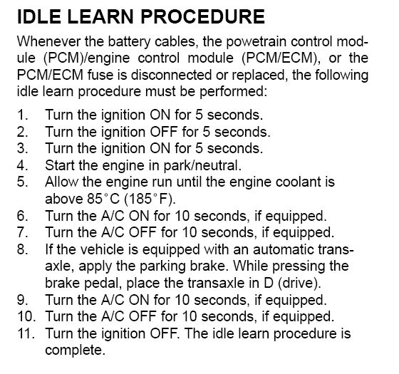

Danutz1987 Posted October 22, 2009 Share Posted October 22, 2009 Salut,mi-am cumparat bujii si fise noi si intentionez sa le schimb.Din cate am citit pe forum ca sa mearga bine se face resetare la ECM...Imi poate explica cineva pas cu pas cum se procedeaza pentru ca in topicul cu resetarea am gasit numai informarii contradictorii.Daca se poate si o schema sau poze cu desfacere si curatire IAC.Multumesc! Link to comment

Danutz1987 Posted October 23, 2009 Share Posted October 23, 2009 @EM!L,am citit aceste forumuri acum ceva timp si le-am mai recitit odata aseara,dar nu gasesc niciunde ceva concludent...Cu curatarea IAC m-am lamurit,dar cu reset ECM si Iddle Learn nu is lamurit deloc...Se pot face in mai multe feluri din cate am vazut acolo... Link to comment
ches Posted October 29, 2009 Share Posted October 29, 2009 (edited) Se deosebeste o directie ferma fata de una de tractor al dracu de usor. Cand ai motoru oprit ai servo doar in teorie... Cu motorul oprit nu am servo nici in teorie nici in practica ). Dar e o idee f buna sa verific jocul in volan asa. Multam! @Danutz1987: E simplu, scoti borna de la baterie si lasi masina fara baterie timp de 30sec-1 min pt a te asigura ca s-au descarcat toate condensatoarele care ar putea "sa mentina in viata" ECM-ul. Apoi pui borna la loc. Asta va reseta ECM. Pentru idle learn se face asa: 1. Cu motorul rece pui contactul timp de 10 sec (unii zic 5 sec, dar sincer nu cred ca este atat de critic) 2. Dai la cheie si o lasi asa 10sec. 3. Opresti motorul si o lasi 10sec. 4. Apoi pui contactul din nou 10 sec. 5. Dai la cheie si o lasi 10 sec apoi pui consumatorii: faruri aprinse, AC etc si lasi motorul sa se incalzeasca. 6. Faci un drum variat (recomandat in afara orasului) unde sa o alergi un pic atat pe drum drept, dar si prin curbe, pante etc. Contrar cu ce am auzit pe aici, nu cred ca este bine sa ii dai goarna daca in general tu mergi linistit, pt ca masina va invata niste parametri pe care nu ii va folosi. Oricum in timp valorile se mediaza, deci pana la urma se va adapta la sofer. Nici sa o loganesti nu este bine, deci mergi intr-o plaja mare de turatii, fara a exagera cu partea de sus (5000-6000) daca nu o vei conduce asa. Pana la urma ultimii 2 pasi sunt cei mai importanti dupa parerea mea. Pasul 5 va invata IAC-ul/MTIA cum sa ajusteze amestecul la relanti, iar Pasul 6 ii va da masinii niste informatii de pornire despre cum o conduci. Bafta! Edited October 29, 2009 by ches Link to comment
Dumitru Cristian Posted October 29, 2009 Share Posted October 29, 2009 Idle Learn Procedure extras din manual de service de nubira 1 Link to comment
ches Posted October 30, 2009 Share Posted October 30, 2009 Multam Dumitru Cristian pt corectare, se pare ca am invatat gresit procedura din posturile de pe topicul de reset ECM . Link to comment
