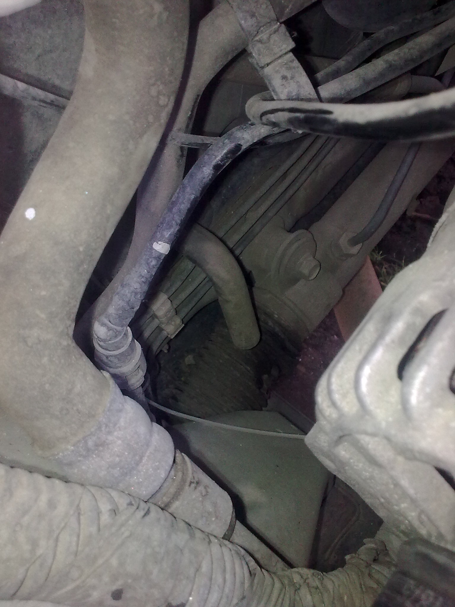

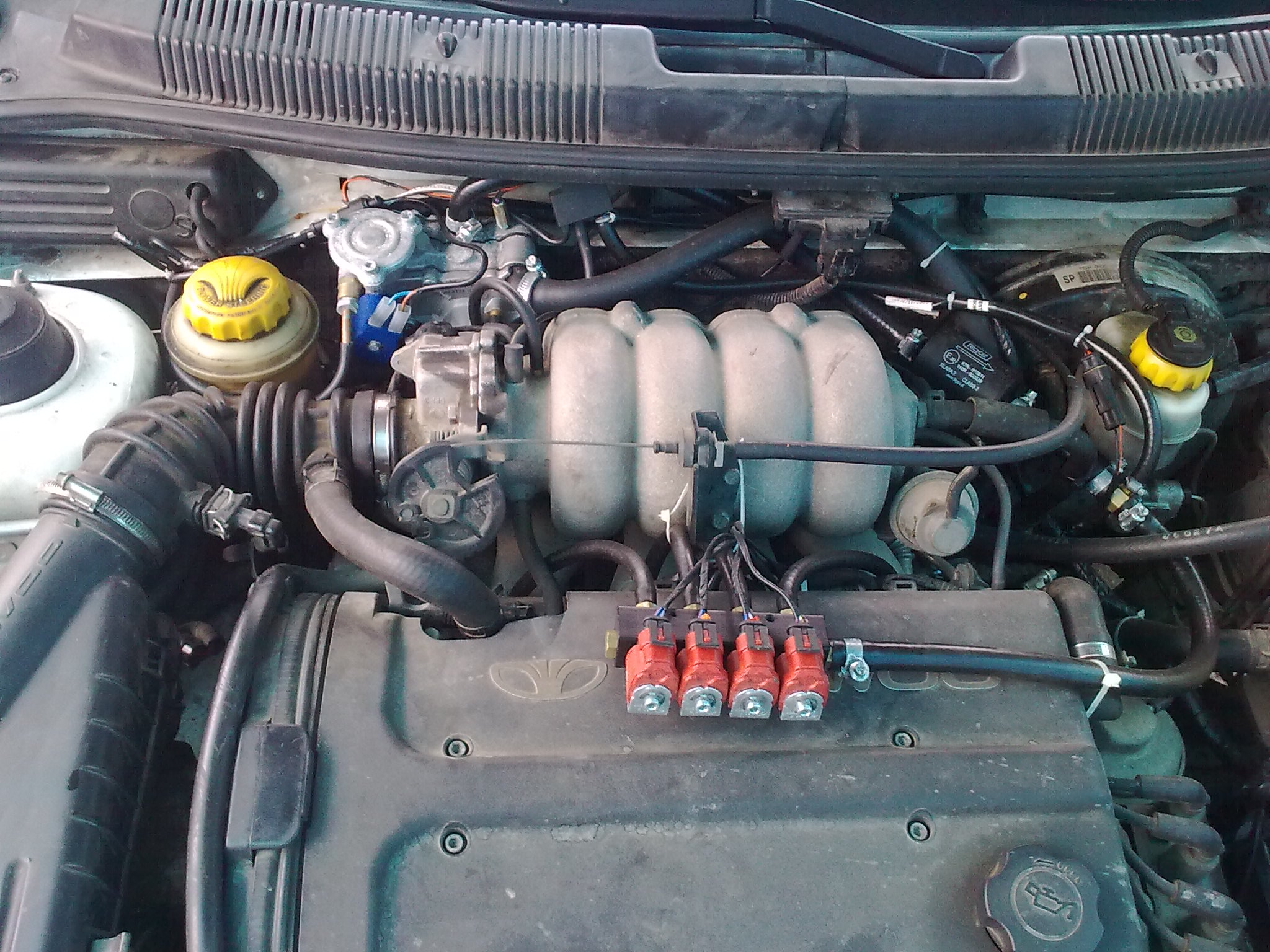

Danutz1987 Posted March 5, 2010 Share Posted March 5, 2010 (edited) Gasii un furtun orientat in jos,dar cred ca nu e ceea ce cautam eu pentru ca stiutul pe care era bagat nu iese iar furtunul nu era infundat! Puteti sa imi indicati aproximativ directia pe care se afla stiutul?Ma gandesc ca este posibil sa nu il vad din cauza instalatie GPL! Edited March 5, 2010 by Danutz1987 Link to comment
andreib Posted March 5, 2010 Share Posted March 5, 2010 Ar trebui sa fie undeva mai jos decat vaporizatorul de la GPL. Link to comment
Mircea Posted March 5, 2010 Share Posted March 5, 2010 Desfa cutia filtrului de polen, da afara filtrul si apoi cauta furtunul, nu-l vezi doar ridicand capota! Link to comment
Danutz1987 Posted March 5, 2010 Share Posted March 5, 2010 Desfacui cutia filtrului de polen,desfacui chiar si furtunul de admisie al aerului ca sa vad mai bine,dar tot degeaba,singurul cauciuc indreptat inspre in jos e acela de il gasii si inainte!E exact pe dreptul vaporizatorului de GPL dar mult mai jos!Cred ca o sa incerc maine sa desfac mai multe componente,poate e acolo si ceva il acopera si nu il vad.Sau,se vede mai bine daca intru sub masina? Link to comment
Mircea Posted March 5, 2010 Share Posted March 5, 2010 Se vede mai bine pe sub masina. Link to comment

Danutz1987 Posted March 7, 2010 Share Posted March 7, 2010 @dariomario,si mie mi se incalzeste motorul destul de greu,ca sa imi treaca pe GPL, cand afara sunt 10 grade ii ia chiar si 10 minute la relanti,dar la mine cred ca este din cauza uleiului (10w40).Unui prieten i se incalzea motorul ma greu din cauza termostatului si mizeriei din instalatia de racire,a schimbat termostatul,a curatit instalatia si totul s-a rezolvat. Acel stut de la AC de care intrebam mai sus acesta este? Altul nu am gasit... Link to comment
Mircea Posted March 7, 2010 Share Posted March 7, 2010 Da, ala este. Despre uleiuri discutam in alt topic, dar de principiu un sintetic e mult mai bun la motoarele dohc. Deci 5 w. Link to comment
Danutz1987 Posted March 7, 2010 Share Posted March 7, 2010 Am scos acel furtun de pe stiut,era desfundat si nu a curs apa.Este posibil ca apa sa nu se scurga din cauza ca tot timpul parchez masina in panta cu botul in sus! Astazi,cand miscai de iesirea de la toba,sa vad daca s-au stlabit suruburile se auzi apa in toba finala.Cum a ajuns acolo?Este ceva normal?Trebuie neaparat scoasa? Link to comment
Mircea Posted March 7, 2010 Share Posted March 7, 2010 Da, cand o ai pusa cu botul in sus apa nu curge afara, ci in masina... E normal sa ai condens in toba. Ori iese cand mergi la un drum lung intins, ori isi face loc catre exterior singura (prin toba evident) Link to comment
Danutz1987 Posted March 7, 2010 Share Posted March 7, 2010 Poate am timp maine sa desfac toba sa scot eu apa ca scoate abur de zici ca e diesel de 30 de ani! Link to comment
