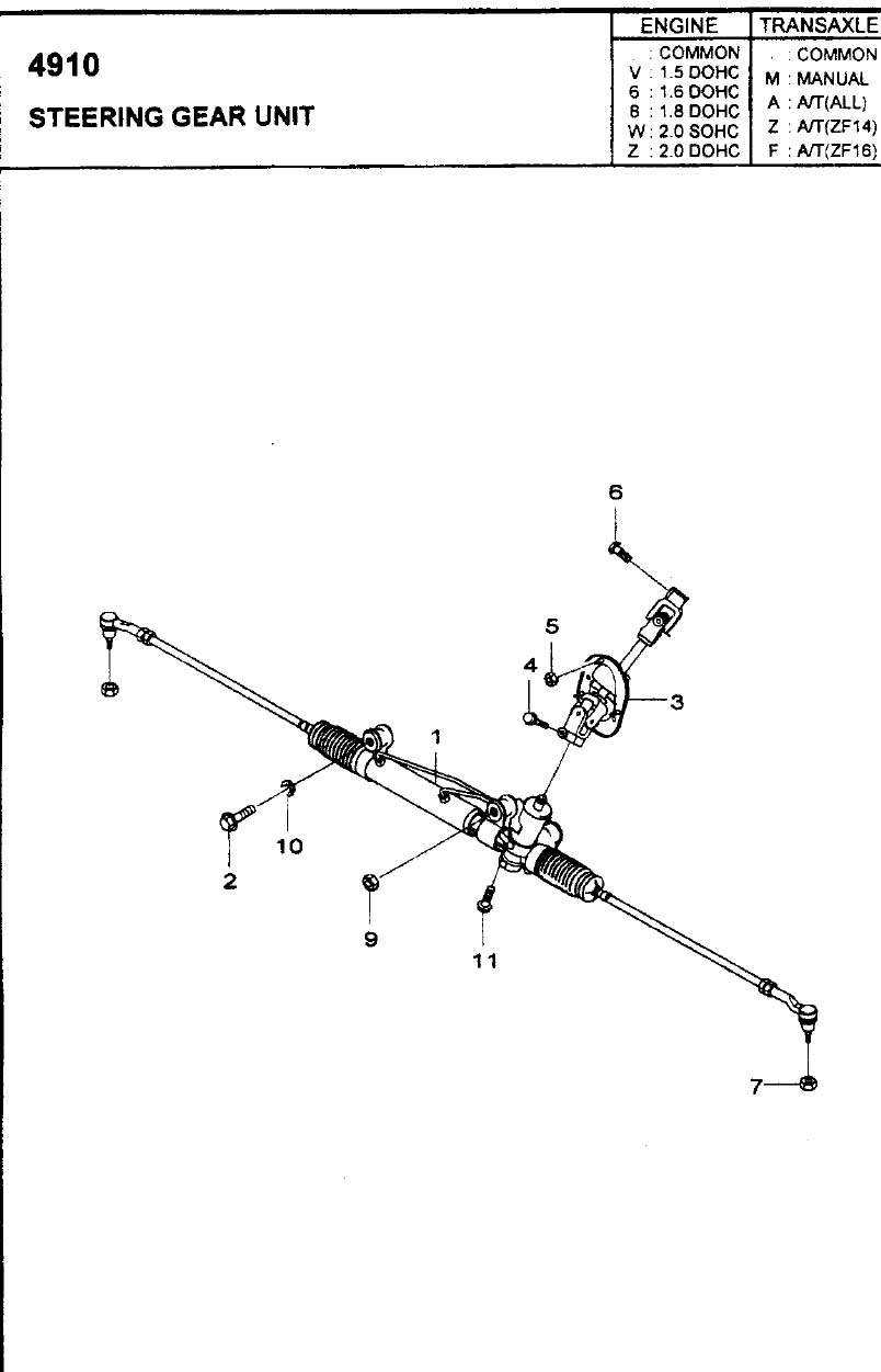

Mircea Posted May 28, 2010 Share Posted May 28, 2010 Curata bine zona respectiva si vezi daca mai apare. Acolo e un semering unde intra axul volanului in caseta de directie si care se poate inlocui. Si nu stiu dece, dar am impresia ca sigur gasesti caseta mai ieftina de cat ti-au spus ei. Bieletele antiruliu la 25 de ron sunt facaturi probabil, te sfatuiesc sa cumperi unele originale, insa atentie ca Andrei imi povestea ca a gasit originale mai lungi... Daca ti-a scapat ulei pe la semeringul de palier, in mod cert discul de ambreiaj este contaminat, iar vremea in care acestea se spalau cu benzina prin fereastra de vizitare a trecut, deci da, e recomandabil sa schimbi si kitul de ambreiaj. Link to comment
andreib Posted May 28, 2010 Share Posted May 28, 2010 (edited) Deci, eu merg de vreo 20.000km cu simeringul ala stricat, dar a inceput sa piarda semnificativ deci va trebui schimbat. Riscuri nu cred sa fie majore deci poti amana fara griji ca se intampla ceva grav. Il schimbi cand incepe sa piarda mai serios. Cat despre castea de directie: nu-ti fa NICI un fel de griji. La mine curge pe la axul volanului de la 20.000km (acum avand 90.000) si in tot acest interval a scazut de la max la min nivelul din borcan... Daca te uiti pe caste a e unsa serios de ulei la mine... Nu are nici un sens sa schimbi caseta pentru atata lucru! Eventual cauti un kit de reparatie si schimbi simeringurile de la axul volanului. Cu bieletele antiruliu ai grija, sunt infecte. Eu am luat GM cu holograma si erau cu 1.5cm mai lungi decat cele originale. Am renuntat si am pus bielete antiruliu de ne-origine care erau de aceeasi firma si lungime ca si cele originale... Deocamdata tin si le am de cca 10.000km. Edited May 28, 2010 by andreib Link to comment
Juliaen Posted May 28, 2010 Share Posted May 28, 2010 Multumesc pentru raspunsuri! Ca si concluzie, pentru moment o sa schimb semeringul + kit ambreiaj. Ce ziceti de kitul valeo de la nicubarbu? Costul total duce pe la 600 ron. Referitor la caseta de directie, lichidul nu a scazut deloc din vas, la temperatura de lucru e la nivelul maxim. Cred ca cel mai bine e sa curat si sa urmaresc scurgerile. Bieletele de pe masina sunt Delphi, au costa acum un an 75 ron bucata, dar nu au tinut decat 10k. La nicubarbu se gasesc bielete tot de 25 de ron. O sa le schimb asa si ma consolez cu faptul ca masina nu va mai circula pe drumurile noastre prea mult timp. In august ma mut in Germania, dar pana atunci trebuie sa pregatesc masina pentru TUV, problematic fiind ca nu se accepta niciun fel de scurgeri. Solutia ar fi o igienizare chiar inainte de a merge la teste. Link to comment
