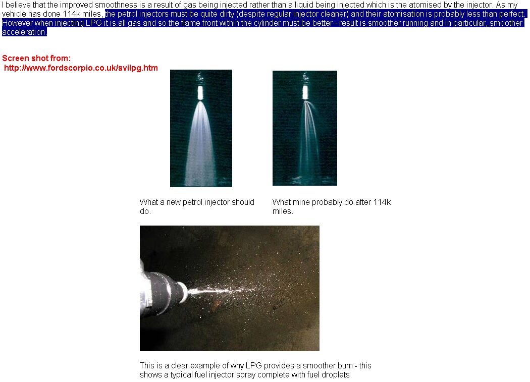

sorin77 Posted November 30, 2005 Share Posted November 30, 2005 ... Daca-mi pun injectoare noi si merg in 90% din timp pe gaz (sa zic ca iarna mai merg si pe benzina) chiar se vor strica intr-un an? Defapt care-i fenomenul, ce se intampla? Referitor la injectoarele defecte uite ce se intampla: Am gasit urmatorul screen shot (vezi poza atasata) la adresa asta . Acum vezi exact ce se petrece cu injectoarele uzate si/sau partial infundate. Conul lor de injectie este afectat si benzina nu mai este atomizata la injectia ei in cilindrii mai degraba ajunge acolo sub forma de jet compact sau picaturi, un motiv foarte bun ca pe benzina masina sa porneasca foarte greu, sa mearga in 3, sa se opreasca etc ... Link to comment
ovi_jer Posted November 30, 2005 Share Posted November 30, 2005 De obicei cea mai buna miscare cand te lasa injectoarele care sant 7-8 milioane este sa montezi o instalatie gpl care costa intre 12-15 mil.Important este sa inchida bine pentru ca pe gpl oricum o sa se infunde. Link to comment
