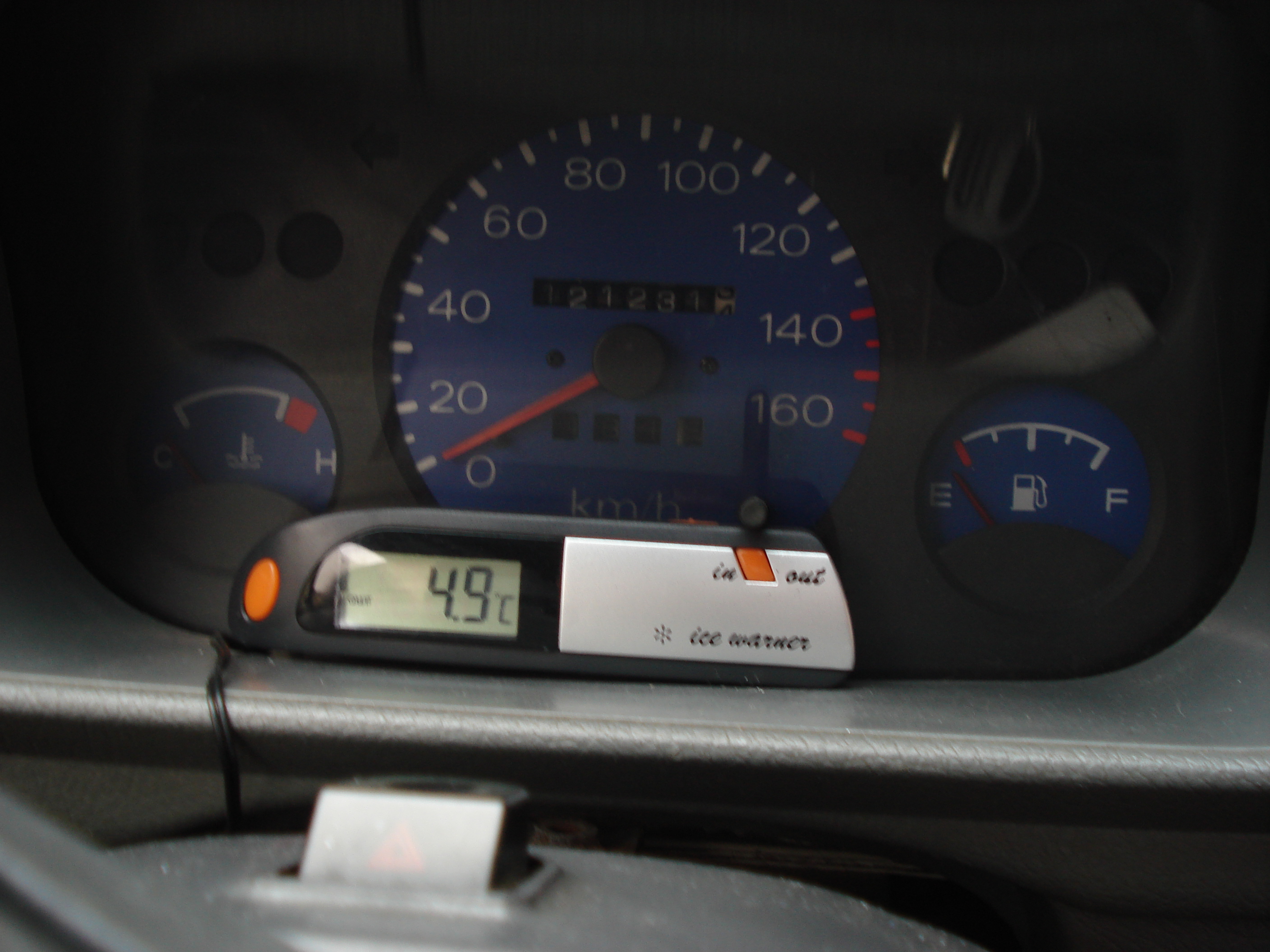

Den Posted March 31, 2009 Share Posted March 31, 2009 Il am de ceva timp si si-a dovedit utilitatea.L-am gasit la Practiker la pretul de 35 ron prin toamna.Senzorul are o mare acuratete prins pe stalpul exterior de la usa stanga -fata.Am atasat o poza ..se incadreaza perfect chiar in cutia cu indicatoare(prins cu arici).Avertizeaza sonor timp de 15..20 sec in jurul valorii de 0 grade/sus jos. Am observat ca daca temperatura coboara repede avertizeaza de la +1 grad si mai mult timp.Ma bate un gand sa-l desfac si sa-i prind ledul pt iluminare pe contact/pozitii.Cam tarziu postez..deja vin caldurile Link to comment

Den Posted March 31, 2009 Share Posted March 31, 2009 (edited) El ca aparat e foarte bun,adica isi face fiecare banut.Eu am luat inainte altul mai ieftin..tot din supermarketuri..care avea un afisaj lung impartit in doua intern/extern dar fara avertizare.In doua zile l-am aruncat.Avea niste indicatii nesimtite..eroare de 2 ...3 grade.Mai era si urat pe deasupra Edited March 31, 2009 by Denied Link to comment

Den Posted April 2, 2009 Share Posted April 2, 2009 (edited) Nu poti monta un senzor in compartimentul motor sau in bara de fata! Sau oriunde ar fi la o inaltime prea mica de asfalt sau la o distanta prea mica de partile incinse ale motorului.Mai ales la masinile mici gen tico sau matiz la care intreaga caroserie se incalzeste de la motor(special fata).Daca prinzi un trafic de bara la bara adio indicatie precisa.Eu as prefera sa prind senzorul pe undeva in spatele masinii sau cum s-a mai spus si pe aici in oglinzile laterale.Eu am plasat senzorul exact la inaltimea oglinzii si am facut tot posibilul sa stea intr-un loc lipsit de curenti.Cu toate acestea in ultimul drum efectuat prin bucuresti masina s-a incins suficient de tare ca sa dea peste cap indicatia senzorului..asa ca l-am desprins si l-am lasat umpic in "aer", asa fiind mai putin afectat de temperatura caroseriei.Iar acuratetea o stabilesc simplu,la multe intersectii se afla panouri pe care mai este afisata si temp. Edited April 2, 2009 by Denied Link to comment
sorin1983 Posted April 2, 2009 Share Posted April 2, 2009 Un termometru ca cel prezentat pe pagina dinainte am si eu la dacie Nu stiu la injectie cum e dar la carburator(de fapt cred ca e meritul bobinei de inductie) o ia razna indicatia. Cea mai precisa(si de obicei arata precis) indicatie e dimineata pana sa pornesc motorul. Dupa aceea merge dupa urechea lui muzicala. E destul de fiabil saracul, nu a patit nimic si are cam 2 ani insa iarna asta din cauza frigului s-a rupt firul exact din marginea senzorului exterior(era bagat prin gaura din stalp de fire pt usa sofer si scos pe stalpul care tine usa fata stg, intre balamale). In rest merge destul de bine desi a costat ceva atunci. Iluminarea e undeva la verde gen plasma dar mai sters. Se apasa butonul gras din stanga display-ului si cateva secunde sta iluminat. Are si un buzzer avertizor dar eu i-am intrerupt un fir pt ca osciland la nesimtire cu motorul pornit bipaia mai mereu. In rest ce sa zic, daca gasiti asa ceva merita, e destul de bine lucrat si erori mici. Link to comment
