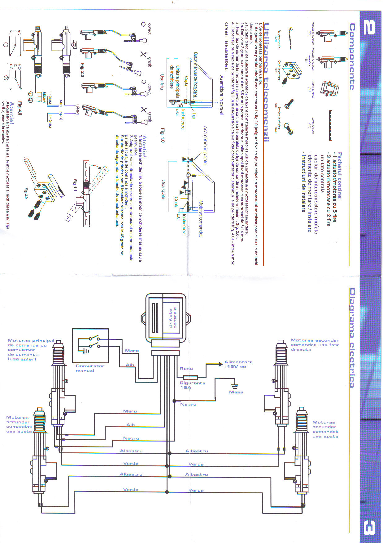

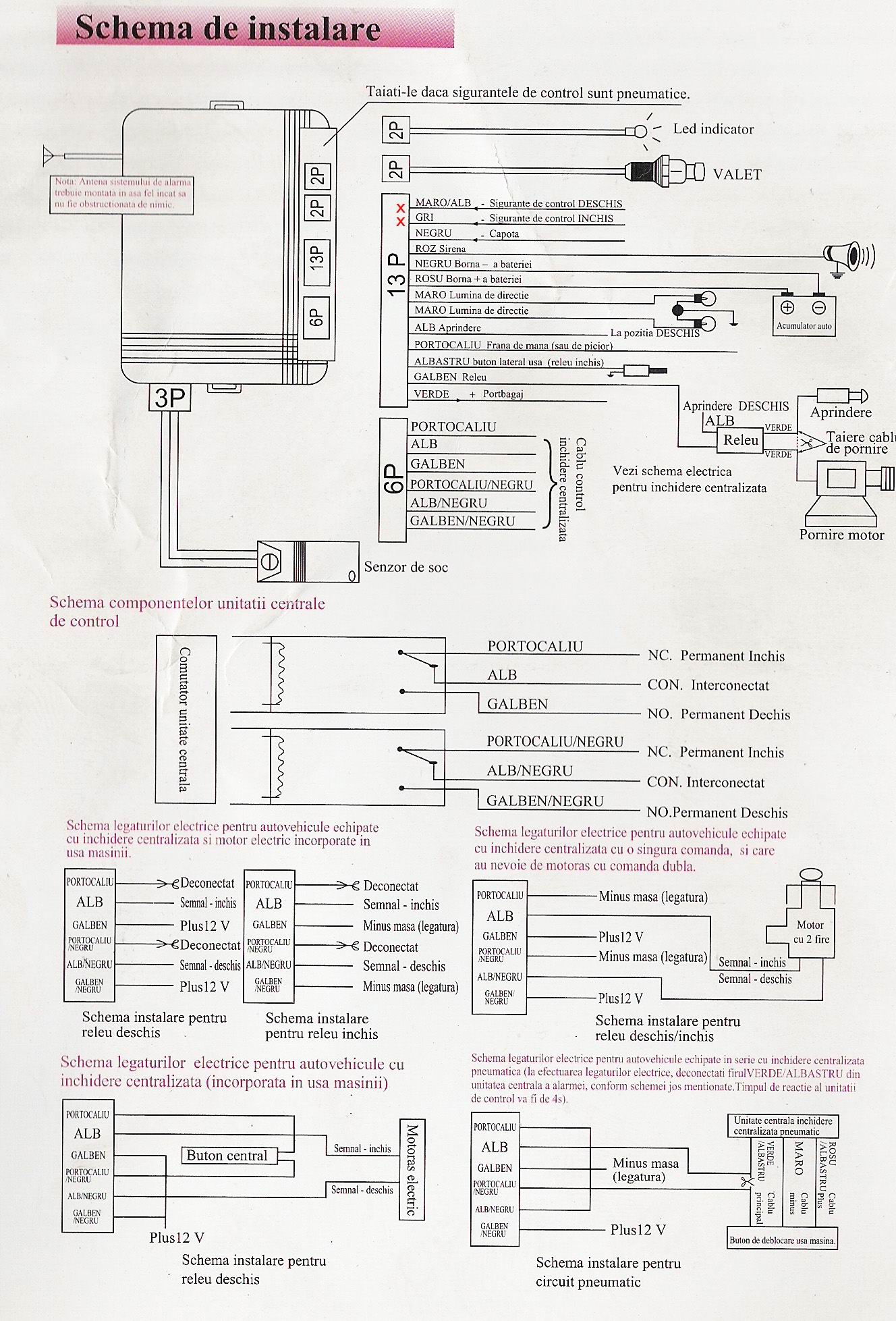

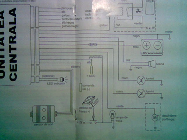

kornelush Posted February 28, 2007 Share Posted February 28, 2007 [Mi-am luat si eu o alarma si inchidere din M>>RO la oferta .Ma puteti ajuta cu niste sfaturi cum sa o montez, cum sa le leg intre ele?? Link to comment
claz Posted February 28, 2007 Share Posted February 28, 2007 Da si tu mai multe detalii. Producator, model (cod). Nu ar strica sa scanezi schema electrica (trebuie sa fie in cutie sau pe cutie) si sa o postezi. In principiu e simplu de montat. Link to comment
KumKum Posted February 28, 2007 Share Posted February 28, 2007 Daca ai luato din metro nu trebuia sa o montezi la o firma anume cu care au ei contract pentru a beneficia de garantie?Te intreb pentru ca si eu am cumparat mai demult si am fost trimis pentru montaj la o anumita firma(la service dacia de pe centura ,tu stii despre ce este vorba pentru ca esti din galati) Link to comment
kornelush Posted February 28, 2007 Share Posted February 28, 2007 (edited) Ai dreptate dar taica-miu e electrician auto si poate o montam noi, insa schema de la alarma e foarte vaga.Astia mi-au recomandat PAUL IMPEX de pe Cosbuc.Ce ziceti se poate sau ma duc la service???? Edited February 28, 2007 by kornelush Link to comment
Gizmo Posted March 1, 2007 Share Posted March 1, 2007 Salut, Daca zici ca tatal tau este electrician auto, atunci este destul de usor sa o montezi. M-am uitat pe schemele pe care le-ai pus si sunt mai mult decat suficiente si de explicite (chiar si pt. unul care nu are habar). Daca totusi nu te descurci da-mi un PM si iti explic pe larg cum se monteaza. Numai bine "> Link to comment
aiptek Posted March 1, 2007 Share Posted March 1, 2007 Kornelush, cea mai mare bataie de cap o sa ai la pozitionarea actuatoarelor in usi, asta iti zic din experienta, la cei care mi-au montat mie inchiderea la matiz le-a trebuit aproape 5 ore sa termine cu dezbracatul usilor, montarea si verificare inchiderii si imbracarea fetelor de usi inapoi.In rest daca taicatau e electrician auto, montarea alarmei va merge repede.Bafta Link to comment
kornelush Posted March 1, 2007 Share Posted March 1, 2007 (edited) Al meu Matiz este E Ac si are panouri de usi din plastic , si zic eu ca o sa fie mai usor. Inca ceva la service e 300 lei si nu cred ca merita plus ca am mai convocat pe cineva care a montat cu brio asa ceva si eu zic ca o scoatem la capat. Edited March 1, 2007 by kornelush Link to comment

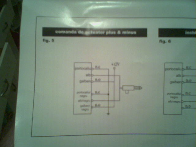

Gizmo Posted March 1, 2007 Share Posted March 1, 2007 (edited) Salut, Vezi ca trebuie sa mai ai o schema electrica de montaj. Pune-o si pe aia sa ma uit pe ea si apoi iti explic cum se monteaza. Cat despre inchiderea centralizata o sa incerc sa iti fac o schema ca sa te prinzi cum vin montate actuatoarele. Este foarte simplu. Mie unul mi-a luat aproximativ o ora sa montez inchiderea. Numai bine. "> Edited March 1, 2007 by Gizmo Link to comment
kornelush Posted March 1, 2007 Share Posted March 1, 2007 (edited) Nu mai am nici o schema aia e tot ce am avut in cutie.Ti-am lasat un pm cu nr meu de tel.Poate poti sa=mi dai un beep.Orice sfat e bine venit.Mrs.Sambata ne apucam de treaba, iar pana atunci strang informatii Edited March 1, 2007 by kornelush Link to comment
kornelush Posted March 3, 2007 Share Posted March 3, 2007 (edited) Care ma ajutati fratilor ca nu i-am dat de cap cu firele de la alarma????????????? Maine tre sa o termin neaparat. S"> Am pus schemele mai sus Edited March 3, 2007 by kornelush Link to comment

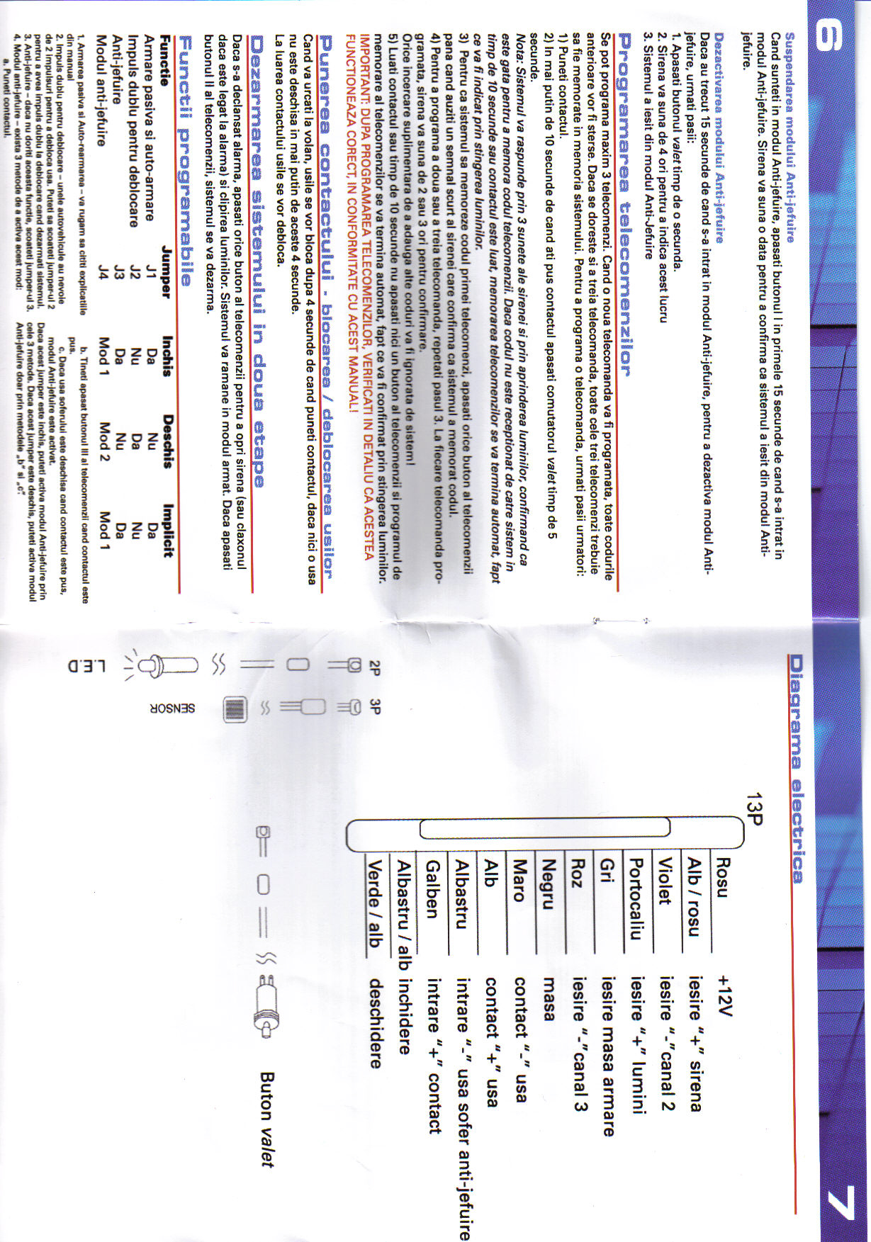

Gizmo Posted March 3, 2007 Share Posted March 3, 2007 (edited) Salut, Scuze ca nu am putut sa te ajut pana acum, dar abia astazi am ajuns in Craiova. Deci: 1. Tie iti trebuie o schema (cum este urmatoarea de mai jos), de la cea mai ieftina alarma de pe piata cea de tipul Type-R. 2. Sau una putin mai complexa cum este cealalta din atasament (cea din fisierul Instalare_alarma). 3. Cuplarea actuatorului pt alarma de tip Type-R (fara modul de IC). Sper ca cu aceste scheme sa te poti descurca. Daca nu te descurci da-mi un semn si te sun pe mobil. Numai bine "> Edited March 3, 2007 by Gizmo Link to comment

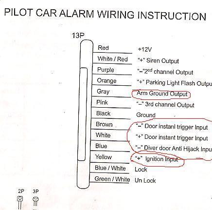

Gizmo Posted March 4, 2007 Share Posted March 4, 2007 (edited) Salut, Ia vezi daca attach-ul asta te ajuta cu ceva. Si explicatiile de rigoare: gray- este o iesire care se face - (minus) cand sistemul este armat brown- intrare pe - (minus), se leaga la contactele usilor white- intrare pe +(plus), se leaga la contactele usilor (la tine se leaga intrarea pe minus, respectiv brown) blue- intrare pe - (minus), se leaga numai usa soferului (e o functie ciudata si te sfatuiesc sa legi toate usile la brown) yellow- leaga-l unde spune manualul, la +contact. blue/white - se leaga la albastru actuator green/white - se leaga la verde actuator Edited March 4, 2007 by Gizmo Link to comment
kornelush Posted March 4, 2007 Share Posted March 4, 2007 In sfarsit am terminat de montat insa numai inchiderea deoarece alarma am reusit sa o stric , zic eu. off topic: Gizmo este un adevarat meserias am tratat totul prin telefon .Nu am cuvinte sanale: sanale: Mersi frumos ptr. tot si ajung eu la Craiova sa dau berea aia.Numai bine. Link to comment
Ticozaurus Posted March 24, 2007 Share Posted March 24, 2007 Salut. Am luat o inchidere care e super simplu de montat insa ma lovesc de schita alarmei care este Type R si pe modulul de comanda scrie YT-A400. Ideea este ca am cartea dar nu si schita de montare. Singurele indicii sunt: 1:ROSU: 12 V asta stiu unde se pune 2:Alb/rosu: iesire + sirena. si aici stiu ce e cu el 3:Violet: iesire (-) canal 2. CE E ASTA FRATILOR? unde il leg? 4 ortocaliu: iesire (+) lumini. Asta unde il pun? 4:Gri: iesire masa armare. Pot sa-l pun la masa comuna? adica cu ala negru de masa al alarmei? 5:Roz: iesire canal 3. ASTA ce mai e? unde il pun? 6:Negru: masa. 7:Maro: contact - usa 8:Alb: Contact + usa. Astea doua unde vin? 9:Albastru: Intrare (-) usa sofer antijefuire. ??? unde il pun si p-asta? 10: Galben: Intrare + contact. Asta stiu ca e important dar nu stiu unde sa il leg 11: Albastru/Alb: Inchidere ??? 12:Verde/Alb: deschidere. ??? Am citit celelalte posturi in legatura cu subiectul acesta si nu am gasit solutia. Va rog sa imi raspundeti macar cat stiti si putin cate putin poate o scot la capat. MENTIONEZ ca inchiderea centralizata am cumparat-o separat, are modul electronic prevazut cu BUTON separat pentru inchiderea si deschiderea usilor. Sper sa fie de ajutor informatia. Multumesc anticipat. Link to comment
