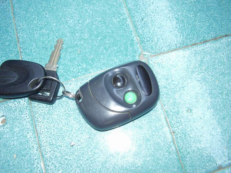

madkat Posted August 22, 2007 Share Posted August 22, 2007 revin cu o poza a telecomenzii - sigur o stiti si aveti o parte din voi - e genul de alarma care se maonta prin 96-97 pe cielo e Alcar ... dar nu mai stiu ce model - si as dori si eu manualul si schema de instalare multumesc anticipat Link to comment
