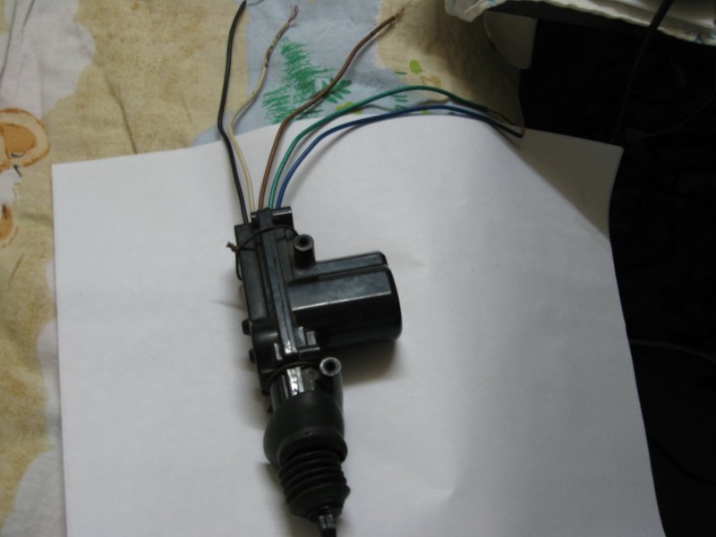

ciprosanus Posted March 23, 2008 Share Posted March 23, 2008 Salut, Sunt fericit si disperat in acelasi timp..De curand am cumparat.o alarma Eagle Master CL 5100t,laudata de multi . Am un Cielo care avea inchidere centralizata dar mergea doar mechanic,din cheie,vechea alarma nefunctionand cand am luat eu masina.(acum 4 luni).Buunnnnn…. Am dus-o la un “meserias” sa o puna.A montat-o omul,alarma merge impecabil,dar…..nu functioneaza inchiderea centralizata din telecomanda,ci doar mechanic,din cheie,la fel ca inainte.Explicatia meseriasului:trebuie sa-ti iei actuator original pe usa soferului (nu cu 5 fire) si mi-a explicat el ceva de pe diagrama alarmei…Mentionez ca am un actuator cu 5 fire—va trimit atasat poza lui Este nou,cel vechi era identic dar nu mai mergea motorasul si l-am schimbat.Intr-adevar se pare ca cel original de Cielo este altfel (parca cu 4 fire),dar nu cred ca asta ar fi problema.Este posibil asa ceva ? Sau “meseriasul” nu este meserias ?Eu cred ca atata vreme cat merge inchiderea din cheie iar actuatorul are 5 fire,meseriasul trebuia sa stie ce sa faca---umila mea parere.SAU INTR-ADEVAR NU SE POATE SI TREBUIE ACTUATOR ORIGINAL? Suport raspunsul oricare ar fi el ca sa stiu ce am de facut (ori ma duc la alt meserias,ori iau actuator original). Va rog mult sa imi raspundeti,si tineti-o tot asa. Link to comment

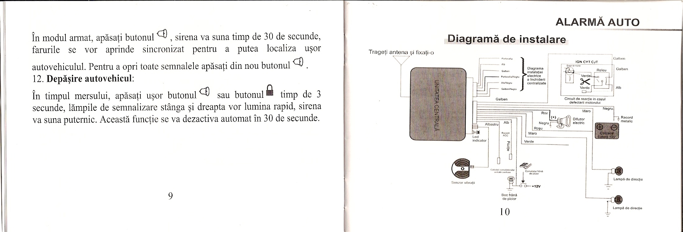

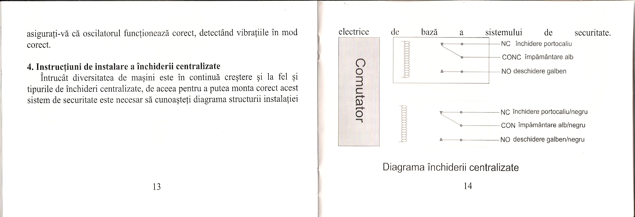

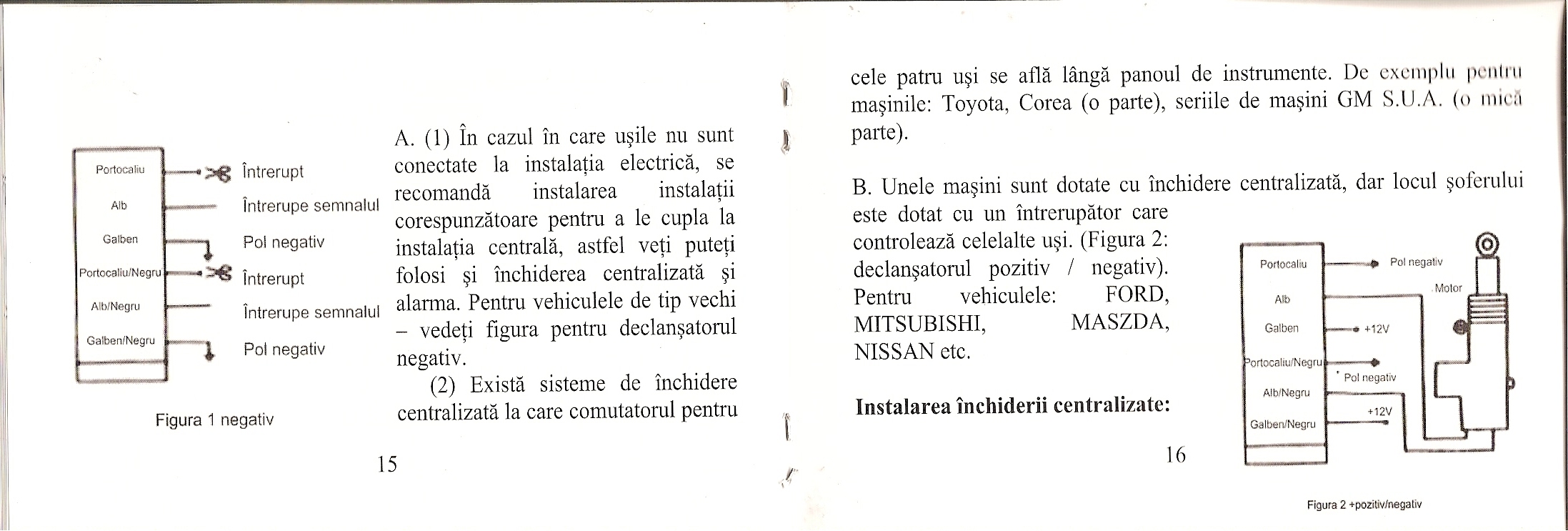

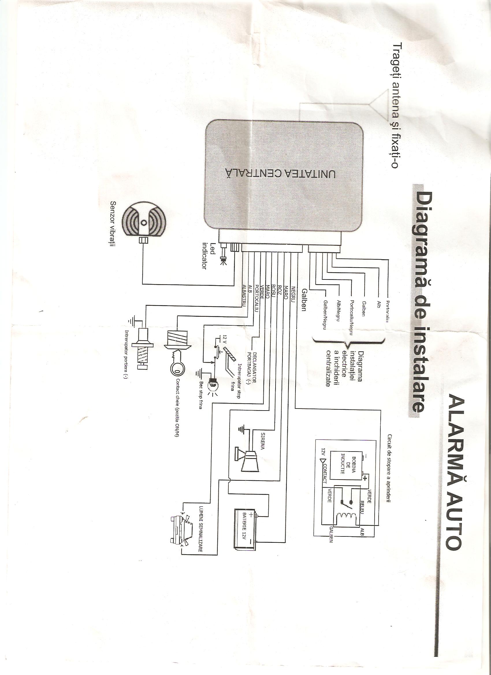

iulyanbr Posted July 22, 2008 Share Posted July 22, 2008 va salut ! am instalat pe un chevrolet inchidere centralizata + alarma model Fast R am instala-o eu dupa manualul pe care l-am primit odata cu alarma...inchiderea centralizata functioneaza perfect din cheie, functioneaza bine si din telecomanda insa atunci cand actionez pedala de frana se aude doar un mic clic in motorasele din portiere am senzatia ca nu au putere sa culiseze tija , una peste alta, nu functioneaza inchiderea centralizata, atunci cand pornesc motorul si plec, iar la scoaterea contactului se aude un clic foarte scurt si atat( normal ca nu are ce sa deschida odata ce nu a inchis) dar clicul se aude si la actionare franei si la scoaterea contactului. firele sunt legate bine deoarece atunci cand blochez usile din interior, manual, cand opresc motorul si scot cheia toate primesc impuls electric si se deschid. astept parerile voastre cu privire la ceasta situatie , cu putin ajutor de la voi, poate pot rezolva si inchiderea centralizata cu motorul pornit va multumesc! Link to comment
puchi Posted July 23, 2008 Share Posted July 23, 2008 (edited) Nu inteleg totusi de ce iti faci probleme? Alarma trebuie sa functioneze bine atunci cand motorul e oprit ,si atunci nu actioneaza nimeni frina .Ceva nu ai legat bine ,scaneaza schema alarmei si pune`o pe forum. P.S De ce vrei totusi sa actionezi alarma cu motorul pornit? Edited July 23, 2008 by puchi Link to comment

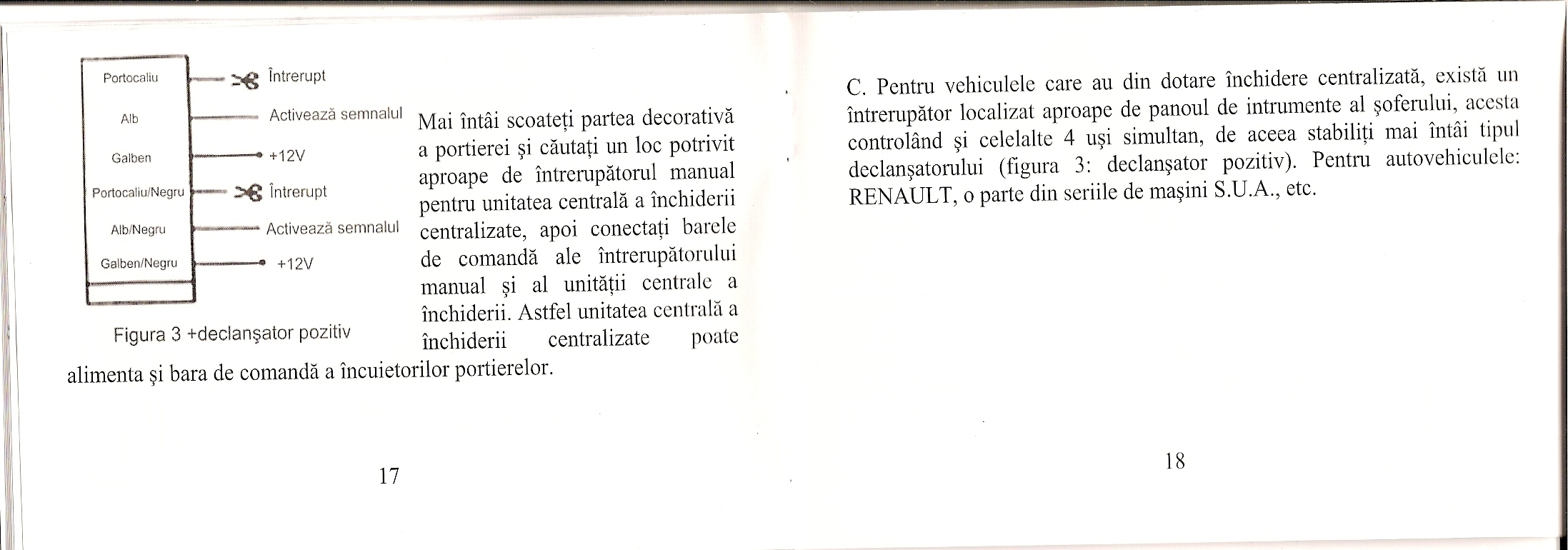

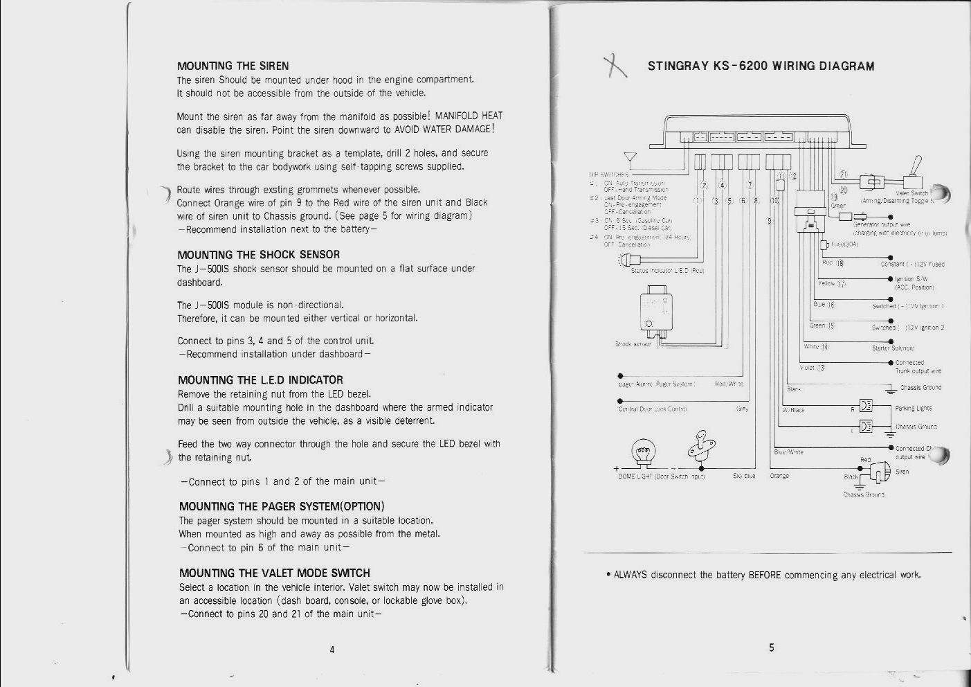

snacke Posted July 23, 2008 Share Posted July 23, 2008 Salut! Am incercat sa montez si eu pe cablajul vechii alarme(Stingray) o alarma TypeR. Problema a aprut in momentul in care am vrut sa cuplez inchiderea la alarma. Adica atunci cand pun firul de la usi (din cablajul Stingray) la masa se inchid usile si cand il iau de la masa se deschid - deci alarma Stingray pune firul la masa pe inchis. Cand am montat alarma TypeR am constatat ca aceasta doar dadea impuls la masa si apoi intrerupea,usile deschizandu-se. Gresesc eu undeva sau trebuie pus firul de comanda a inchiderii usilor in alta parte unde sa raspunda doar la impuls(adica pus la masa(impuls)=inchis,pus la masa(impuls)=deschis,ma gandesc undeva la blocul de comanda al inchiderii de pe usa sofer(si la ce fir de aici)? La telecomanda de Stingray inchid si deschid usile de la acelasi buton al telecomenzii,la TypeR are butoane separate pe telecomanda. Nu stiu de ce dar am impresia ca nu stiu eu sa fac legatura cum trebuie alarma-inchidere centralizata. Multumesc anticipat celor care se vor osteni sa-mi raspunda! -Schema alarmei TypeR -Asa am incercat eu,am pus galbenul la masa si albul la firul de comanda -Si restul de scheme de conectare: -Schema alarmei Stingray: Link to comment
Abram Burel Posted July 23, 2008 Share Posted July 23, 2008 Alarma veche mai are un modul extern pe undeva. Acesta se cupleaza la alarma pe un fir, la +12V de undeva si la usi pe mai multe. El transmite tot impulsuri catre actuatoarele din usi. Alarma noua are modulul de inchidere incorporat si de aceea trebuie conectata pe firele alea mai multe, dupa ce te lamuresti care si cum. Nu e mare filozofie. Cu siguranta gasesti pe topicul asta informatii utile. Link to comment
iulyanbr Posted July 24, 2008 Share Posted July 24, 2008 Nu inteleg totusi de ce iti faci probleme? Alarma trebuie sa functioneze bine atunci cand motorul e oprit ,si atunci nu actioneaza nimeni frina .Ceva nu ai legat bine ,scaneaza schema alarmei si pune`o pe forum.P.S De ce vrei totusi sa actionezi alarma cu motorul pornit? Nu alarma as dori sa functioneze, ci inchiderea centralizata atunci cand pornesc motorul. iti multumesc ptr. raspuns si oricum voi atasa aici si schema alarmei...poate cineva imi va da totusi o idee unde as putea sa umblu. Link to comment
