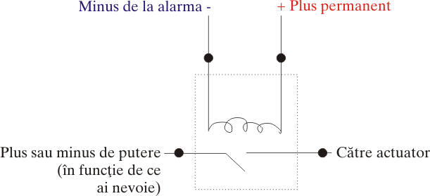

banzay Posted August 13, 2008 Share Posted August 13, 2008 Tot eu... de la un fir (verde) vine un - catre actuatorul de la portbagaj. Dar nu are suficienta putere sa deschida...nu vine curent suficient de puternic de la acest - . Am conectat un fir la + si un fir legat de cel verde care la apasarea butonului de portbagaj trimite un - . Ce sa fac oare sa functioneze deschiderea portbagajului?PS. Augustin... stiu ca la reprezentanta...dar sunt curios si ce scoruri ar fi exact...decat sa dau 1 mil - 1mil juma pe o cheie de matiz... Link to comment
banzay Posted August 14, 2008 Share Posted August 14, 2008 In manual vad ptr. portbagaj un releu... banuiesc ca are rolul de a amplifica semnalul nu? Cum sa conectez firele care vin (+ permanent si un - de la butonul telecomenzii) de cele ale releului? Fir galben (+) , fir alb (-) si 2 fire verzi. Releul este asemanator ca in poza de mai sus postata de mine (cea cu schema alarmei) de la imobilizator... Adica am eu o idee cam cum s-ar lega dar parca nu prea e bine... Link to comment

papie Posted August 14, 2008 Share Posted August 14, 2008 Nu sunt sigur ca asta te intereseaza... Link to comment
banzay Posted August 14, 2008 Share Posted August 14, 2008 (edited) Sa stii ca asta e ce cautam... am un releu pe acasa si experimentez... Multumesc mult papie! Unde scrie plus sau minus de putere ce ar trebui sa conectez? Un permanent + sau - ? Daca gresesc, poti sa razi de mine, sunt la inceput de drum cu electronica si alte chestii de genul... Mersi mult... Edited August 14, 2008 by banzay Link to comment
papie Posted August 14, 2008 Share Posted August 14, 2008 Verifici ce polaritate (plus sau minus) ai in permanenta pe acuator iar prin releu treci cealalta polaritate. Link to comment
