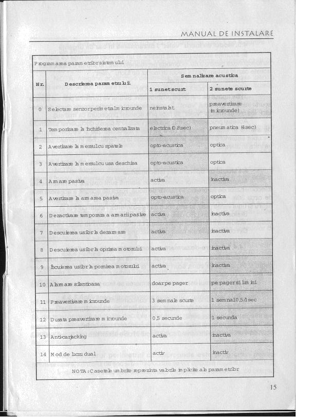

nicu_gab Posted March 3, 2009 Share Posted March 3, 2009 (edited) Salutare! si bine v-am gasit! Ma puteti ajuta si pe mine cu un manual de programare pentru un alcar h22, sau sa imi spuneti si mie cum dezactivez avertizorul sonor pentru mersul cu spatele,si functia de armare automata(sau cum ii zice) Multumesc anticipat! Edited March 3, 2009 by nicu_gab Link to comment

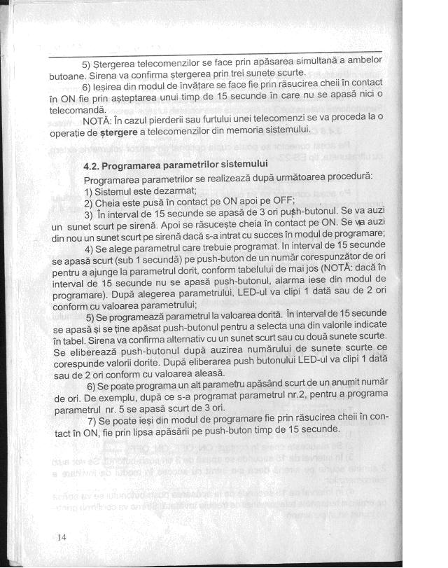

nicu_gab Posted March 4, 2009 Share Posted March 4, 2009 Merci de linkuri! Am cautat de am innebunit, am gasit doar manual de instalare si manual de utilizare, dar nu gasesc ceea ce imi trebuie "manual de programare" Daca ma puteti ajuta, sa imi spuneti cum sa-i scot avertizarea sonora ca ma injura toti vecinii cand plec dimineatza. si mai am o problema cu armarea automata ...dupa ce o dezactivez daca nu deschid nici o usa in nustiu cate secunde se armeaza singura...Va rog mult daca stiti ajutatima! Merci! cu respect! Link to comment
Mircea Posted March 4, 2009 Share Posted March 4, 2009 Gasesti ce-ti trebuie in manualul de instalare. De principiu totul se face din butonul valet. Ca sa nu mai bipaie la marche arriere, tot ce ai de facut este sa deschizi usile pe modul silent (fara bip) si atunci la inserarea in marche-arriere vor clipoci doar avariile, fara sa mai bipaie Link to comment
nicu_gab Posted March 4, 2009 Share Posted March 4, 2009 (edited) Stiu aia cu dezarmarea silentioasa, da eu vreau sa o dezactivez de tot! Nu conteaza ca nu se mai aprind nici avariile la mersul cu spatele. in manualul de instalare cred ca m-am uitat de vreo 10 ori si tot nu gasesc nimic , am gasit pentru armarea pasiva pentru a o dezactiva temporar (deschid si inchid usa intr-un interval de 3 sec).........da eu vreau sa o dezactivez pemanent. Oricum multumesc mult pentru ca m-ai luat in seama! Respectele mele! Edited March 4, 2009 by nicu_gab Link to comment
Mircea Posted March 4, 2009 Share Posted March 4, 2009 (edited) Man, in manual spune ca dezactivarea la mersul cu spatele poate fi facuta din butonul valet, cu procedura de intrare in sistem si reglaj descrisa in manualul de instalare la capitolul 4.2 , si se poate alege intre avertizare opto-acustica sau doar optica. Similar, in acelasi tabel exista functia de armare pasiva, care poate fi activa sau inactiva. Mai citeste-l o data Edited March 4, 2009 by Mircea Link to comment
nicu_gab Posted March 4, 2009 Share Posted March 4, 2009 Am citit man, da nu scrie de cate ori trebuie sa apas butonul valet petru a dezactiva functia respectiva (sau poate ai tu alt manual si de aia zici ca scrie eu am manual de alcar h22 cum e si alarma) ori sunt eu chior ori nu stiu ce sa mai zic ca am cautat de am innebunit Bafta numai bine! Link to comment
