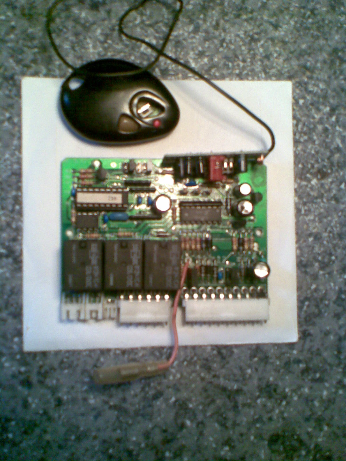

wwillym Posted August 30, 2009 Share Posted August 30, 2009 Esta vorba de Matizul prietenei mele. Montat o alarma + inchidere centralizata (pachet oferta Metro) Thor, acum aprox 2 ani. Montajul s-a facut la un electrician. Problema este ca de la o vreme, dupa o ploaie, sau vreme mai racoroasa (umeda) inchiderea centralizata nu functioneaza. Accepta comanda din telecomanda, semnalizatoarele palpaie, alarma se dezarmeza, dar actuatoarele nu deblocheaza usile. Daca incerc sa deschid cu cheia usa soferului, nu se deschid si celelalte usi asa cum ar trebuii! Problema e ca isi revine singur, dupa cateva ore , functioneaza ok, si apoi incepe iar de la inceput, complet aleatoriu. Am fost la electrician, dar bineinteles pana am ajuns acolo, functiona perfect. I-am explicat, el a schimbat actuatorul din usa soferului(imi zice ca era switch-ul din actuator defect), dar bineinteles problema recidiveaza. Am desfacut si eu fetele de la usa soferului sa vad daca gasesc ceva contacte imperfecte... bineinteles ca isi revine de la sine, si degeaba miscam de fire nu reusem sa reproduc defectul. Atata timp cat functioneaza ok nu pot identifica problema. Am scos modulul de inchidere centralizata din bord, l-am desfacut , totul pare OK. Ma gandesc sa cumpar un set intreg de inchidere centralizata (modul+4 actuatoare), altfel nu reusesc sa identific sursa problemei. Aveti alte idei? Link to comment
madkat Posted September 1, 2009 Share Posted September 1, 2009 Vezi pe la cablajul usii soferului - firele care pleaca de la switch-ul actuatorului, prin stalp, spre restul actuatoarelor Link to comment
niki Posted September 1, 2009 Share Posted September 1, 2009 Am scos modulul de inchidere centralizata din bord, l-am desfacut , totul pare OK.Aveti alte idei? Garantat e modulu. Am avut si eu o alarma+inchidere Pilot. Alarma functiona dar actuatoarele uneori se cuplau uneori nu, pana nu au mai miscat. Am schimbat alarma , pastrand actuatoarele. Dupa demontarea celei vechi am constatat ca modulul de inchidere(care fusese montat sub mocheta, in zona pedalelor) oxidase. La noua alarma , actuatoarele (vechi) au fost montate direct. Daca magarii din service ma lamureau de la inceput nu ar mai fi treb. sa cumpar o alta alarma, ci legam direct actuutoarele la cea existenta(renuntand la modul). Link to comment

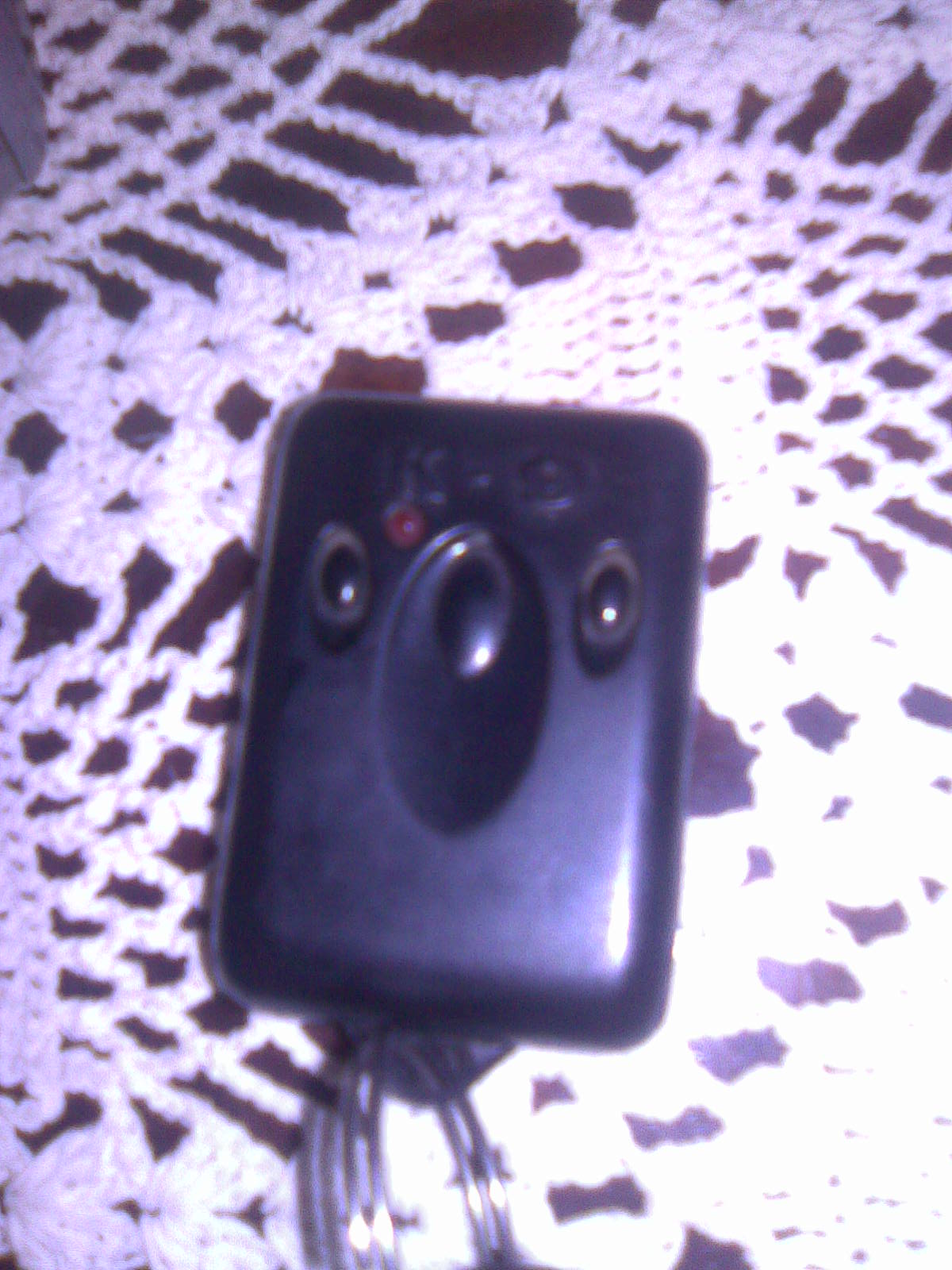

johnny Posted October 5, 2009 Share Posted October 5, 2009 Salut! Am un matiz cu alarma/inchidere centralizata cu telecomanda care apare in poza. Are cineva idee ce model este sau aveti un link catre un manual? Acum se armeaza silent si alarma porneste tot asa...se aprind/sting doar farurile...nu mai "tipa". Probabil am apasat celelalte 2 butoane dar nu vreau sa o zapacesc mai tare. Daca o recunoaste careva si ma poate ajuta cu un manual... Multumesc! Link to comment
Aty Posted October 10, 2009 Share Posted October 10, 2009 Acum se armeaza silent si alarma porneste tot asa...se aprind/sting doar farurile...nu mai "tipa". Incerca sa verifici daca iti face contact sirena pe caroserie. Fix la fel mi-a facut acum o luna alarama de pe Cielo, respectiv nu mai faceau contact firele de la goarna pe caroserie. Link to comment
