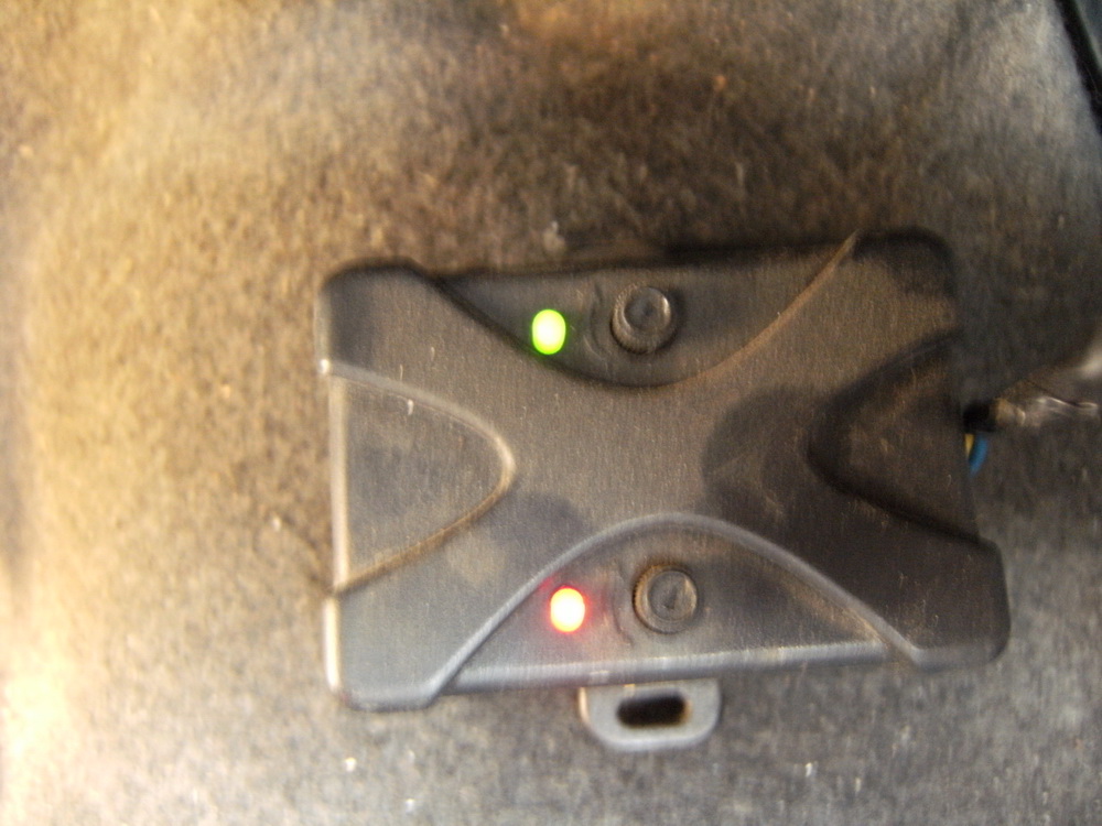

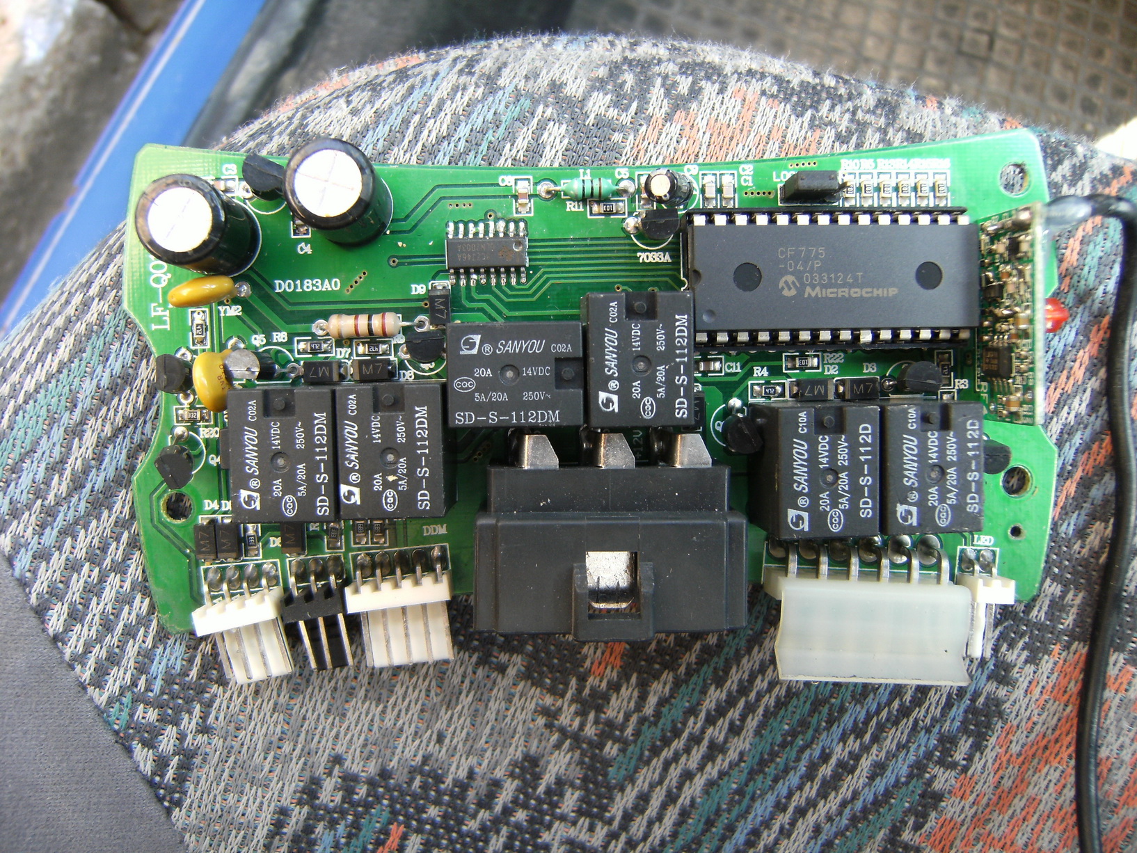

sallee Posted April 9, 2010 Share Posted April 9, 2010 (edited) Multumesc pentru promptitudine !!!! Revin mai pe seara cu detalii despre modelul alarmei (poate aflu si ce tensiune consuma aceasta)... iata ce am patit (parca a simtit ca am de gand sa o anulez) ,ma apuc sa verific prezoanele la roti (cu ea armata) ,in timp ce prindeam capacele la roti ea da cate un semnal ,la ultimul capac a cantat cam mult ,pana sa ajung sa o opresc s-a oprit singura. Si asa a ramas . In momentul de fata senzorul de miscare functioneaza (se aprind ledurile), daca deschid o use, sesizeaza si se aprind avariile. Telecomanda nu mai actioneaza (ledul din interior se aprinde) , iar ledul de pe bord nu mai palpaie (nici nu se aprinde). Bateria nu este prea stralucita (doar este de tico ) Despre modelul alarmei nu am prea multe detalii ,doar poze : Se pare ca alarma este de la "Cyclone". Edited April 9, 2010 by sallee Link to comment
