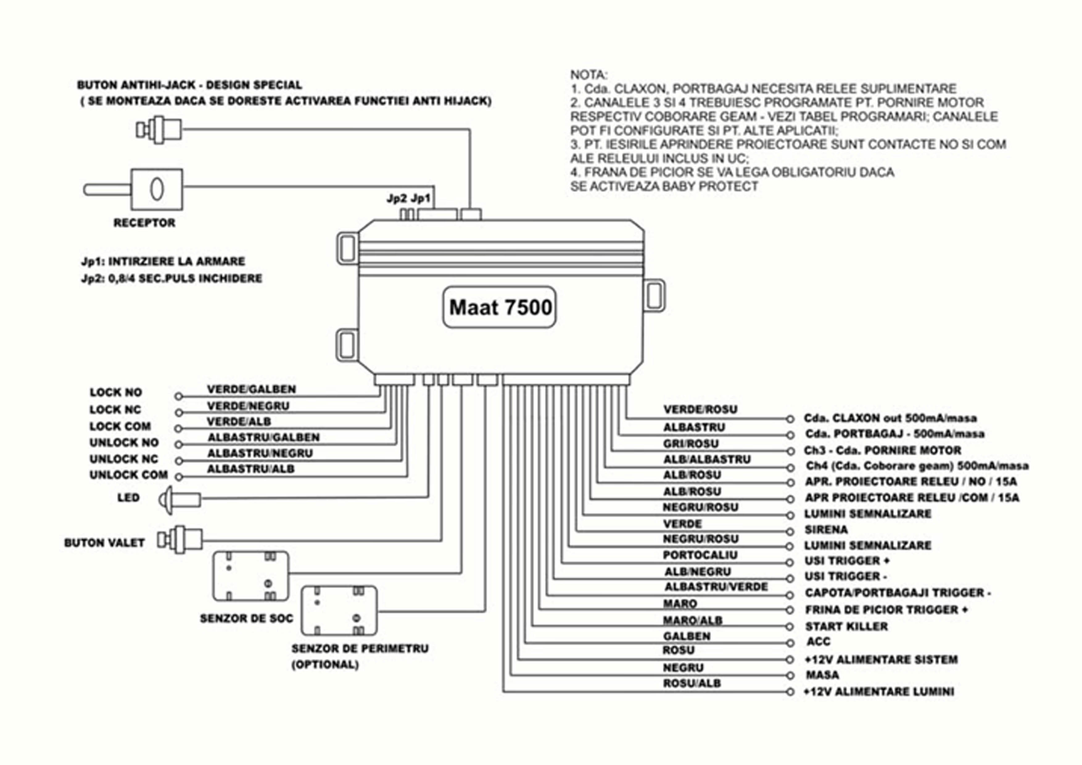

BlueBear Posted November 12, 2010 Share Posted November 12, 2010 Din cate stiu nu mai exista alt topic legat de aceasta alarma (destul de comuna). 1. Care ar fi "problema" intampinata: as vrea ca la dezarmare sa se aprinda farurile sau proiectoarele (dupa cum zice in schema alaturata) doar ca nu stiu unde leg cele 2 fire ale alarmei NO si COM. E vorba de un Cielo. Unde se leaga acele 2 fire? Banuiesc ca dupa releul masinii in principiu in mufa care se regaseste si in compartimentul motor? Ar trebui sa regasesc 2 fire (+) in acea mufa sau doar 1 care se imparte la fiecare far? Daca stie careva si ce culoare are/au ar fi perfect. 2. Ce semnifica "Alimentare lumini +12v" ? Cumva alimentare lumina habitaclu? Astept pareri... Link to comment
Dr.L Posted November 12, 2010 Share Posted November 12, 2010 Le poti lega la blocul de lumini,ca sa comanzi releele deja existente pe masina. Vezi schema din manualul masinii,de acolo aflii si culoarea firelor Link to comment
BlueBear Posted November 13, 2010 Share Posted November 13, 2010 Hai baieti fiti mai specifici. Ce rost are sa legi la blocul de lumini pt comanda relee masina daca UC alarma are deja relee incorporate pt acest lucru?. Pana la urma ce inseamna NO si COM si unde se leaga? (+)-(-)? Link to comment
Dr.L Posted November 13, 2010 Share Posted November 13, 2010 Intre no si nc e doar un intrerupator. Pentru ca e mai usor. Link to comment
