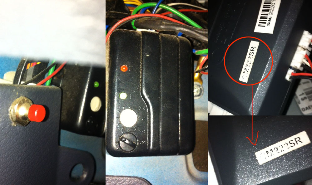

EHM Posted January 2, 2011 Share Posted January 2, 2011 (edited) pentru inceput : La multi ani 2011 merci mult pentru manuale azi am facut exceptie de frig si mahmureala si am iesit sa caut prin masina alarma si am gasit-o intradevar la picioare sofer atasat este ce am gasit ... vizual vorbind inca nu-mi dau seama ce anume inseamna toate vezi atasament Modelul : CenmaX CM222SR desi scrisul e cam avariat eu zic ca e asta ... noroc de telefon ca am reusit sa vad ce e acolo si sa fac cateva poze ... altfel nu incapeam acolo Edited January 2, 2011 by EHM Link to comment
Mircea Posted January 3, 2011 Share Posted January 3, 2011 (edited) Bun, acum stii ce ai de facut. Cutiuta cu un led pe ea si potentiometru este senzorul de soc. Ce ai tu e un senzor de soc intr-o singura treapta. Ce ai de facut acum este sa vezi daca senzorul de soc este dereglat sau defect. Rotind de potentiometrul acela vei creste sau micsora sensibilitatea alarmei. Nu ai decat sa incerci - modifici din potentiometru, armezi alarma, astepti 20 secunde apoi verifici provocandu-i un soc - sa gasesti setarea optima. Daca senzorul este defect va trebui inlocuit, dar intre timp nu ai decat sa-l anulezi din telecomanda (vezi in manual cum). Optim, acel senzor se monteaza pe peretele de foc, cat mai in centru sau pe coloana volanului, iar montajul trebuie sa fie fix, nu in aer, cum il ai tu acolo. Edited January 3, 2011 by Mircea Link to comment
BlueBear Posted January 3, 2011 Share Posted January 3, 2011 Io unu parca vad 2 reglaje : unu care inca mai are pastila neagra pe el si altul care nu. Din poze parca reiese si ca are 2 leduri : unu verde si unu portocaliu... Deci s-ar parea ca are si pre-avertizare. Oricum, ai de munca la reglat daca e cu 2 fftopic: daca ai nevoie de un senzor nou dublu sau simplu care poate fi adaptat fara probleme la montajul tau, baga PM. Link to comment
Mircea Posted January 3, 2011 Share Posted January 3, 2011 Nu, e un senzor cu o singura treapta, nu exista dopuri de reglaj, ci butonele. Carcasele sunt universale, prevazute cu gauri pentru 2 potentiometre si 2 leduri. In alta ordine de idei, eu am senzor in 2 trepte si nu e deloc greu de reglat, se incepe cu cel de prima treapta, avand-ul pe celalalt la maxim (sensibilitate 0) apoi cand ai stabilit pragul de minim, incepi si reduci din celalalt pana la limita la care se sfarseste celalalt. Trebuie sa faci cateva probe ce-i drept, dar nu e inginerie atomica. Link to comment
BlueBear Posted January 3, 2011 Share Posted January 3, 2011 Hai sa fac si putina reclama doar ca sa te convingi: http://www.cenmax.ro/Alarme-Auto-CenmaX.html la codul SC02 Senzor soc 2 trepte. Daca nici ala nu e identic cu ce a pozat el... Link to comment
EHM Posted January 4, 2011 Share Posted January 4, 2011 (edited) deci acel senzor cu reglaje de care vorbiti voi are intradevar 2 buc pastile / reglaje : 1 alb (reglajul se face cu surubelnita are canal pentru capul de surubelnita in pastila ) 1 negru (nu are canal pentru surubelnita dar arata ... cum se vede in poza ai de ce sa apuci ca sa-l invarti) si are si 2 leduri : unul verde si unul rosu deci se pare ca modelul ar fi : NOVA SC02 Senzor soc 2 trepte Functii : Detecteaza miscarea la vibratia caroseriei autoturismului problema e ca latratul de caini nu pot sa cred ca fac masina sa vibreze doar daca am niste monstri leiparalei sau varcolaci in loc de caini de cartier ) oricum din manual am inteles ca pot anula 4 Dezactivarea senzorului de şoc În mod armat la prima apăsare a butoanelor 1+ 2 timp de 0.5 sec. b) în cazul în care se doreşte dezafectarea alarmei, în mod dezarmat se pune cheia de contact pe poziţia contact motor şi se apasã comutatorul de serviciu de 5 ori. În acest moment LED-ul se aprinde, iar din telecomandã se acţioneazã doar închiderea centralizatã. comutatorul de serviciu - imi inchipui ca e acel buton rosu din poza ??? momentan nu pot face nimic ... teste ma refer dar cum am facut ceva va anunt k merci Edited January 4, 2011 by EHM Link to comment
