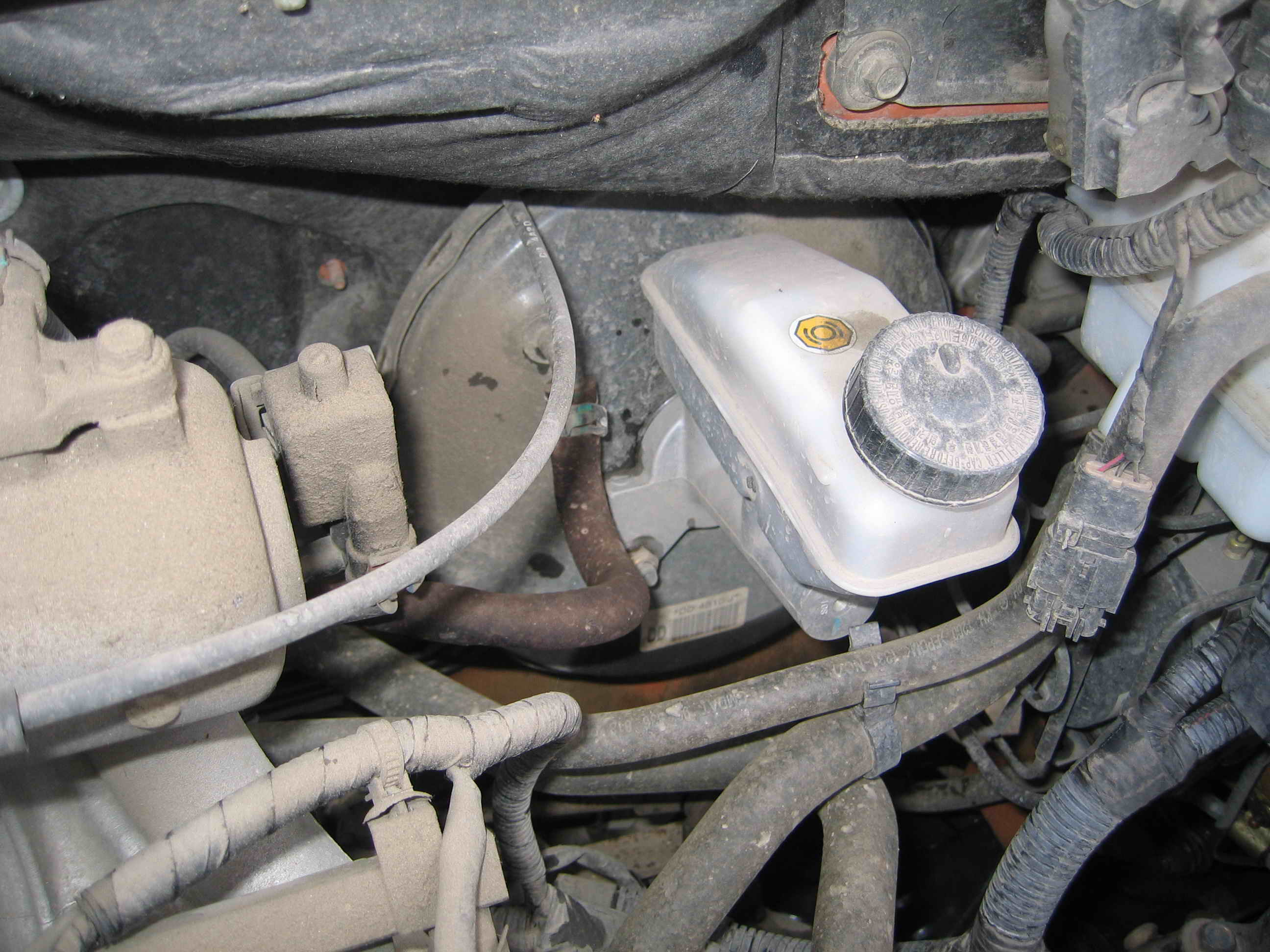

paul_marines Posted October 29, 2005 Share Posted October 29, 2005 (edited) Salut, Incerc sa formulez si eu o parere legata de acest topic. Sistemul de franare cu ABS 05/2004 dispune de 4 circuite independente , in diagonala cu pompa de frana BOSCH zic eu la mine. Desi kalosul meu este 2004 la o verificare pe scaner nu a fost recunoscuta pompa de frana. Dupa mai bine de o luna cand softul de diagnostic 2005 ajuns si la Constanta am aflat detaliile anterior amintite. Sistemul zic merge bine, iar la franarile de urgenta a reactionat eficace cu urmatoarele amendamente: 1.pe carosabil umed imediat dupa inceperea precipitatiilor poate genera un spatiu de franare mai mare (si eu am tras frana de mana); 2.pe gheata vibratia pedalei te avertizeaza de polei insa in combinatie cu pneurile originale ale masinii efectele sunt naspa. M-am rasucit cu 180 de grade la 30 km / ora. Noroc ca nu venea nimeni din sens opus. Pot spune ca pneurile acestea koreene sunt un fel de Montana de la noi, adeka rigide si cu aderenta scazuta. Curand o descalt si poate deschidem un topic de pneuri. 3.La o franare as spune violenta pe carosabil uscat a fost incredibil cat de repede s-a oprit de la 50 – 55 km/ora fara sa aud vreun scartait de roti. Curios este ca la acest eveniment in paralel pe banda 1 un Pasat model dupa 2000 a scartait din toate pneurile si s-a mai dus vreo 3 m in plus desi cred ca modelul are ABS in dotarea standard. 4.La munte in coborare pe serpentine ABS-ul da voie unei conduceri sportive cu accelerari la iesire din curba si un mers mai cursiv. Cu plusuri si minusuri apreciez totusi ca sistemul functioneaza bine si este de mare ajutor. documentatie sistem franare GM Daewoo Edited October 29, 2005 by safari hunter Link to comment

saruman Posted October 29, 2005 Share Posted October 29, 2005 safari hunter said: documentatie sistem franare GM Daewoo Foarte util link-ul, buna treaba. MANDO MGH25 ABS. Un ABS coreean pur sange ("> . As fi preferat Bosch, probabil am prejudecati... Link to comment
paul_marines Posted October 29, 2005 Share Posted October 29, 2005 (edited) LA MULTI ANI ZACK !!!! SI SA SE IMPLINEASCA CE ITI DORESTI. OVI_JER nu cred ca asta am spus, sau poate asta nu am intentionat referitor la aparitia in 2004 a ABS-ului. Kalosul meu este 2004 si totusi are anumite componente din modelul 2005. Pompa la mine zic eu sub rezerva de a fi fost mintit de cei de la service este totusi un BOSCH sau cel putin pe tester aceasta este semnatura electronica. S-au interesat mult despre ea deoarece nu raspundea la scaner si a trebuit sa primeasca soft ptr ea. Eu am luat masina tocmai expusa in magazin si poate asta explica de ce se afla in tranzitie. Edited October 29, 2005 by safari hunter Link to comment
