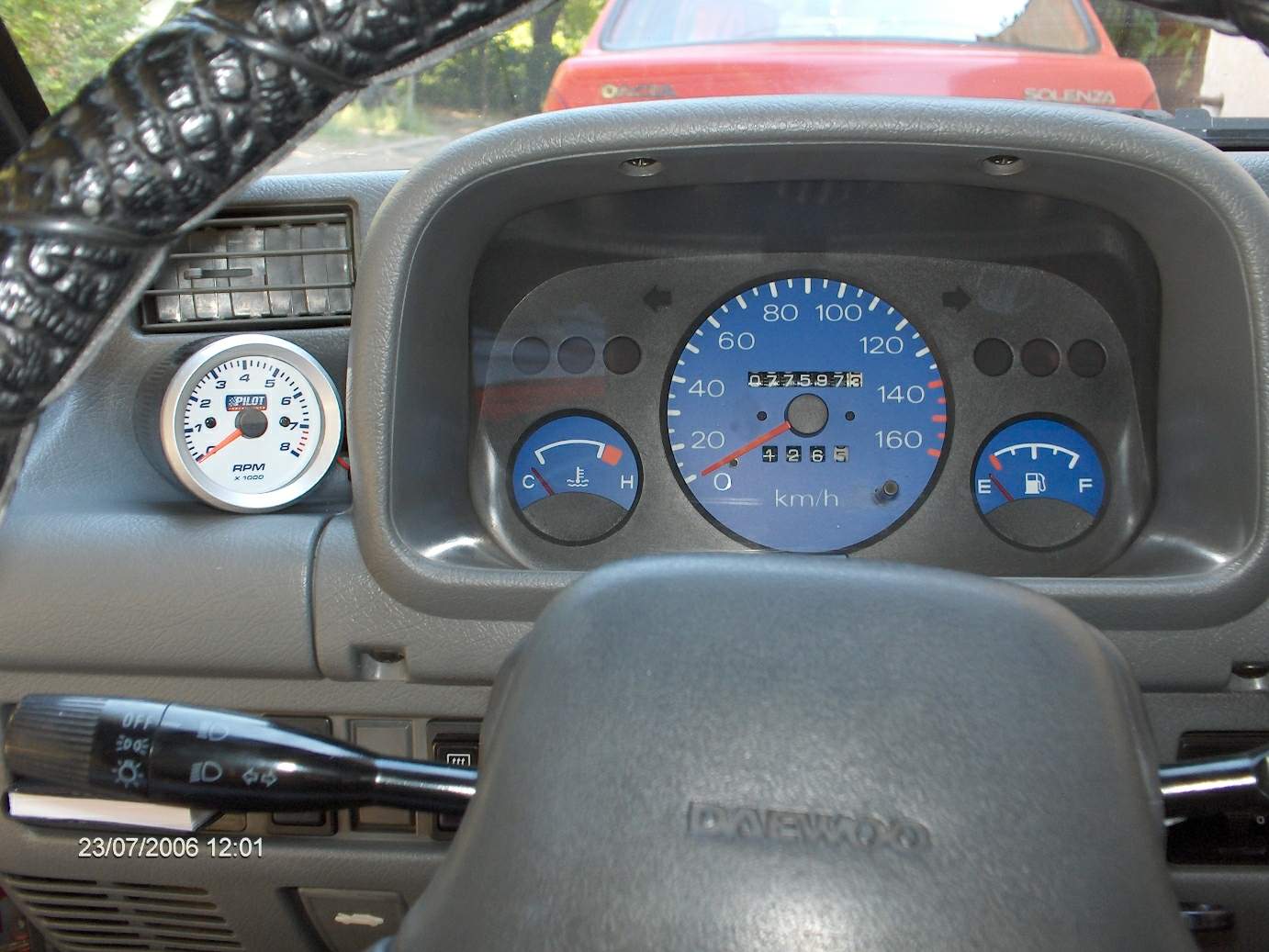

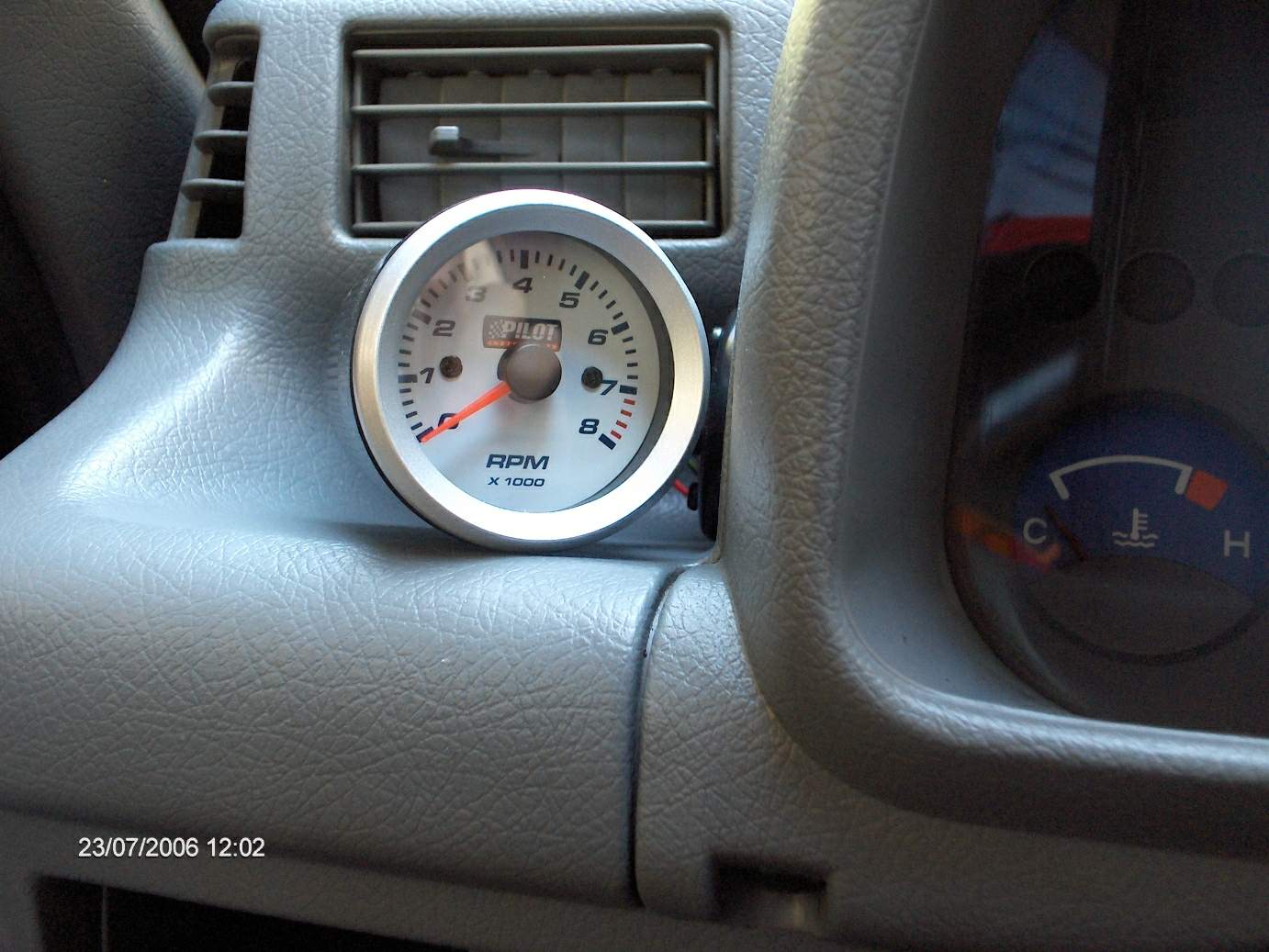

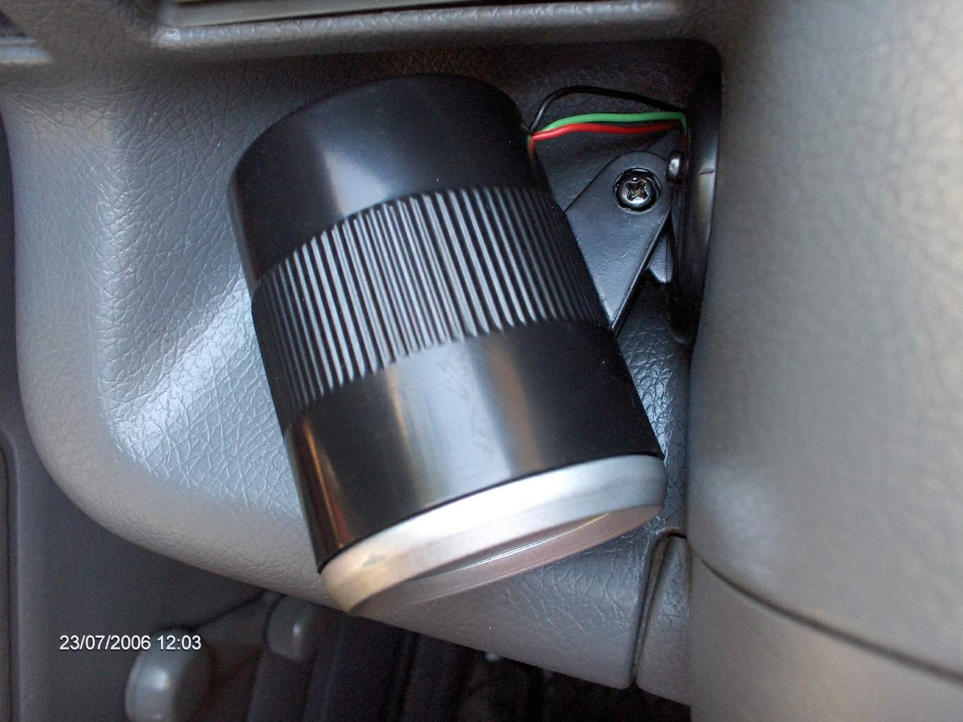

adostar Posted July 23, 2006 Share Posted July 23, 2006 Am montat si eu turometrul de la Pilot, functioneaza excelent. Link to comment
guru Posted July 23, 2006 Share Posted July 23, 2006 Azi a fost pusa in practica,in sfarsit, si solutia de turometru la Matiz Euro 3. O sa fac si un tabel cu diferite turatii, la diverse viteze.Amanuntele povestii, se gasesc la topicul "Masina mea" - Un Matiz banal Link to comment
danker62 Posted July 29, 2006 Share Posted July 29, 2006 Am montat si eu turometrul de la Pilot, functioneaza excelent. Bravo! arata mishto, este pus intr-o pozitie comoda la vedere, daca mai era si ecranul albastru... pana la urma cat te-a costat si de unde l-ai luat??? >- Link to comment
