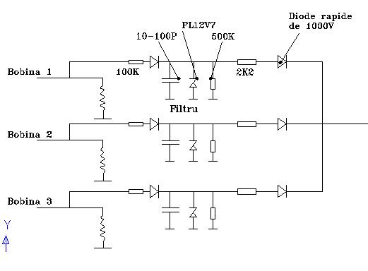

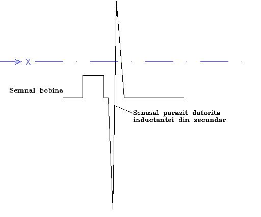

ga^dele Posted December 6, 2006 Share Posted December 6, 2006 (edited) SIncer mi-a fost lene sa citest tot topicul..dar vreau turometru...si pe E3. Asa ca m-am interesat si eu prin facultate si am descoperit urmatoare schema pentru un sumator cu filtru, asta cica pentru semnal care vine inapoi din secundarul bobinei. am pus pozele si astept o parere...nea abramburel .. oricine ...si cine ma ajuta sa fac schita pentru montaj pe langa asta ar trebuie sa gasesc o solutie o mufa si pini mama si tata sa intermediez mufa care intra la bobine...dar aicea sunt depasit...mai e alta solutie sa caut eu o mufa cu 4 pini..mufa mama si mufa tata..care se gasesc la cele de calculatoare ..asta in cazul in care as dori intr-o perioada sa decuplez instalatia. Edited December 6, 2006 by ga^dele Link to comment
tolin Posted December 6, 2006 Share Posted December 6, 2006 Vezi ca schema unui SAU cu diode este altfel, AB a descris-o mai sus. In plus, este nevoie doar de un singur filtru/limitator/protectie la supra-tensiune pe iesirea spre turometru, daca nu cumva el se gaseste in circuitul de intrare al turometrului. Link to comment
ga^dele Posted December 6, 2006 Share Posted December 6, 2006 am incercat si eu o solutie...sunt dispus la orice solutie viabila dar din punctul meu de vedere ce conta daca filtram inainte sau dupa dioda finala...e un plus de protectie... oricum la electronica sunt duda... Link to comment
tolin Posted December 6, 2006 Share Posted December 6, 2006 Deci: - schema ta nu-i buna ; - iesirile din ECM sunt protejate intern la suprasarcini ; - fiabilitatea pe care o invocai scade cu numarul de componente. Link to comment
Abram Burel Posted December 6, 2006 Share Posted December 6, 2006 Doua chestii: - schema e pe "dos" si nu o sa mearga, adica bobinele au un capat la + si sunt comandate cu o masa, care trebuie sa "treaca" prin diode pentru a ajunge la turometru, deci diodele trebuie puse invers - nu inteleg ce vrei sa faci cu "filtrele" alea, turometrul se conecteaza oricum la bobina, deci este "protejat" de la mama lui la tot ce trebuie. Si "schema finala": - 3 diode BA159 cu anozii legati impreuna si odata cu ei o rezistenta de 1Kohm - catodul fiecarei diode la cate o bobina - capatul celalalt al rezistentei la + (se gaseste pe acelasi conector catre bobine) - de la legatura dintre diode si rezistenta se pleaca spre turometru. Poti realiza totul pe un cablaj de circa 1,5x1,5cm care o sa intre intr-un dop. Scoti cele 5 fire prin gaurele date in lateral (vezi tempo) si umpli dopul bine cu silicon (sau rasina epoxi daca te framanta rau). Ca metoda de conectare, admitand ca nu ai de unde sa faci rost de o pereche de conectori originala, va trebui sa faci rost de... doua perechi de conectori cu 4 pini. Intrerupi traseul original in zona conectorului din compartimentul motor, sa zicem spre bobine (evident se poate si cel spre ECM). Montezi o "mama" spre conector (ECM) si un "tata" spre bobine. Daca vei vrea sa dezafectezi candva jucaria, pur si simplu mufezi astea impreuna. Cu cealalta pereche faci un cablu "straight", adica pin la pin si ai grija sa cuplezi in mod corespunzator si firele de la dispozitiv. Conectorii sa fie de tip auto sau similar, adica cu clema de blocare de un fel oarecare. Cam asta ar fi. Link to comment

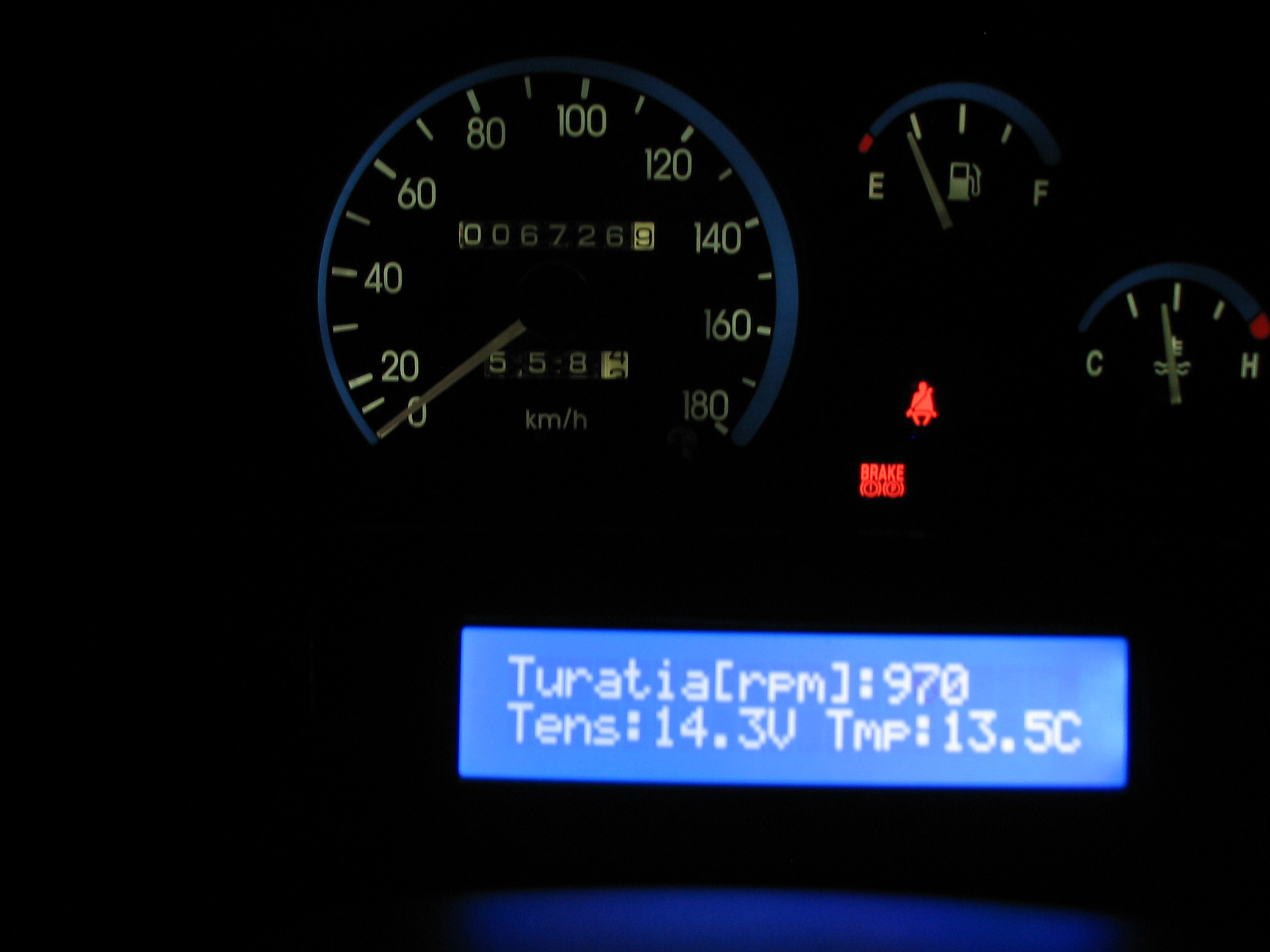

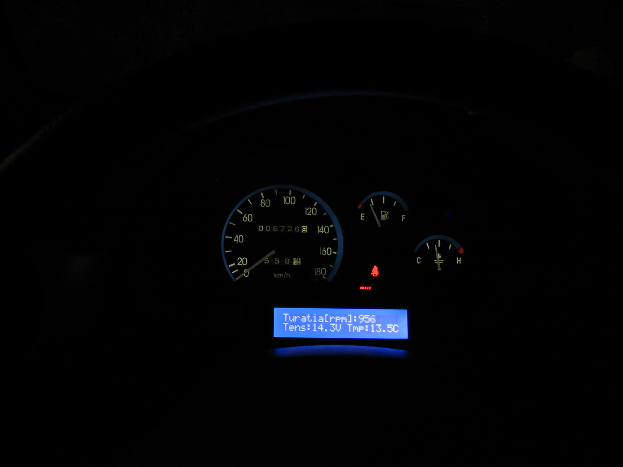

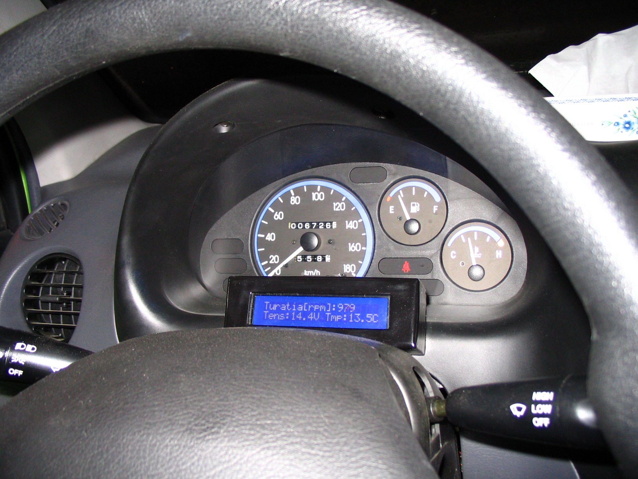

vgergely Posted December 18, 2006 Share Posted December 18, 2006 Salut, Astazi am reusit in sfarsit sa-mi montez si eu turometru versiunea lui Zerro. Constructia nu a fost tocmai usoara iar piesele m-au dus undeva la 250 lei. Este singurul turometru care chiar functioneaza pe matiz euro 3. Pic-ul a fost programat de zerro, in rest eu am facut toate operatiile necesare, bine inteles sub indrumarea maestrului . Cel mai dificil de realizat este cutia afisajului care a fost confectionata din tabla si vopsita. Si acum poze: Link to comment
tolin Posted December 18, 2006 Share Posted December 18, 2006 ... Este singurul turometru care chiar functioneaza pe matiz euro 3... Declaratie exclusivista. Link to comment
Zerro Posted December 19, 2006 Share Posted December 19, 2006 Constructia nu a fost tocmai usoara iar piesele m-au dus undeva la 250 lei. acum pot anumite persoane sa faca o comparatie intre pretul real (doar al pieselor) si pretul cu care eu am vandut singurul exemplar (s-a dat pana la urma cu 170 RON).... Toate cele bune! Link to comment
