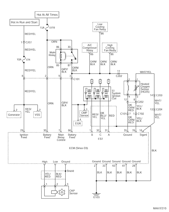

bibi Posted January 9, 2007 Share Posted January 9, 2007 Aceasta este schema electrică a aprinderii pentru Matiz Euro III Link to comment

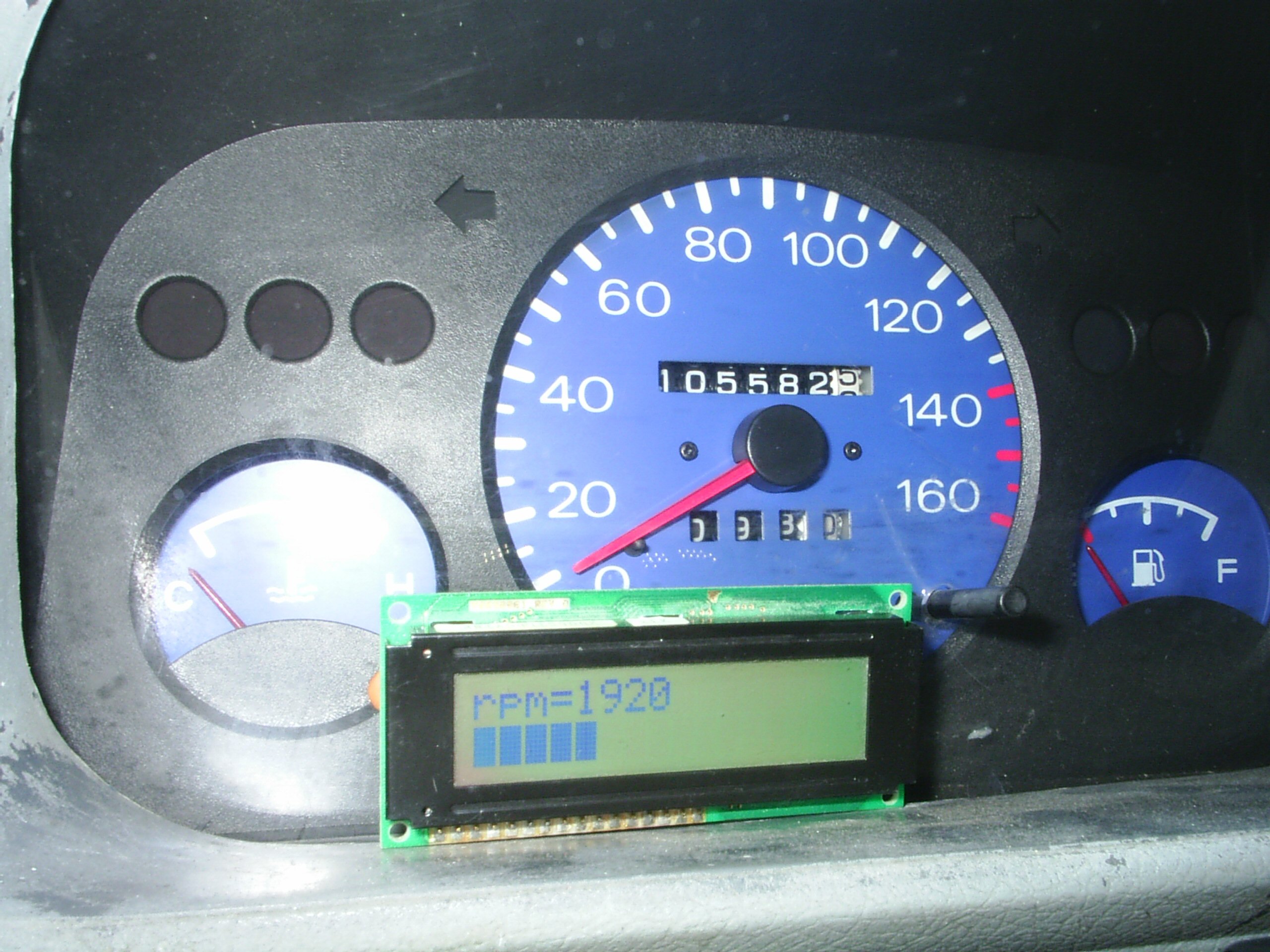

Ciprian_newbie Posted January 27, 2007 Share Posted January 27, 2007 (edited) Salutare domnilor, in sfarsit mi-am facut timp sa imi montez un turometru conceptie proprie pe Ticozaur, l-am facut din diverse resturi gasite prin cutiile mele cu maimutze,un PIC16f84 si un LCD cu 2x16 caractere in rest nimicuri, mai tre sa ii fac o carcasa eleganta si e gata. O singura problema ar mai fi, vreau sa il fac mai precis si mai rapid in masurarea turatiei, pt ca acum masor timp de 500ms cu si calculez turatia cu o formula care care mi se pare cam inprecisa. Are cineva o idee cum pot sa imi imbunatatesc indicatia?(turatia din imagine este masurata la rece cu socul in functiune in rest cand iese socul imi sta pe la 1200 ture/min). Ma gandesc sa il fac sa imi citeasca un traductor de vacuum si sa masor si consumul dar asta dupa ce schimb F84 cu un F628... mai tre sa ma incarc cu putina motivatie si mai fac si efortul asta, cred eu ca merita. Edited January 27, 2007 by Ciprian_newbie Link to comment
Abram Burel Posted January 27, 2007 Share Posted January 27, 2007 Bravo! Al doilea turometru digital realizat de membrii forumului. Pentru turatie, eu as masura... perioada. P evremea cand turometrul se facea cu circuite integrate logice, nu prea aveai alta sansa decat sa masori frecventa (turatia). Dar acum... Daca totusi vrei sa masori frecventa, atunci trebuie sa faci o "fereastra glisanta" de mai multe (n) perioade de afisare si la fiecare ciclu faci media. Daca tot vrei sa treci la altceva, uita-te si la 16F630/676. Mai ieftin de-atat nu se poate Motivatie? Haide, la treaba! Link to comment

jake Posted February 9, 2007 Share Posted February 9, 2007 Pina la urma, nu a aflat nimeni care este pinul din ECM unde avem semnalul de turatie ? Ca de existat un asemenea pin exista cu siguranta, daca ne gindim numai la faptul ca Siemens Sirius ( bine, un model " putin diferit ", pentru 4 cil . ) se foloseste si la Logane, si turometrul se leaga direct in el . Sa gasesti acest pin nu ar fi mare lucru, dar tinind cont de pozitia foarte greu accesibila in care e montat, sa pui osciloscopul pe el acolo e cam greu, si alta metoda decit cu un osciloscop eu nu stiu. Eu tocmai am terminat un turometru pe 3 digiti ( LED + PIC ) dar conexiunea cu acel sumator pe bobine - corecta de altfel, dar sa intind fire prin motor ca sa culeg un semnal plin de spike-uri - nu ma incinta deloc, mai ales ca ECM e imediat acolo, trebuie doar un fir tras, semnal curat digital etc. Link to comment

ga^dele Posted February 11, 2007 Share Posted February 11, 2007 @jake...si care sunt pinii respectivi...ma intereseaza si pe mine acest lucuru...daca nu..plan A bagam "dopul" Link to comment
