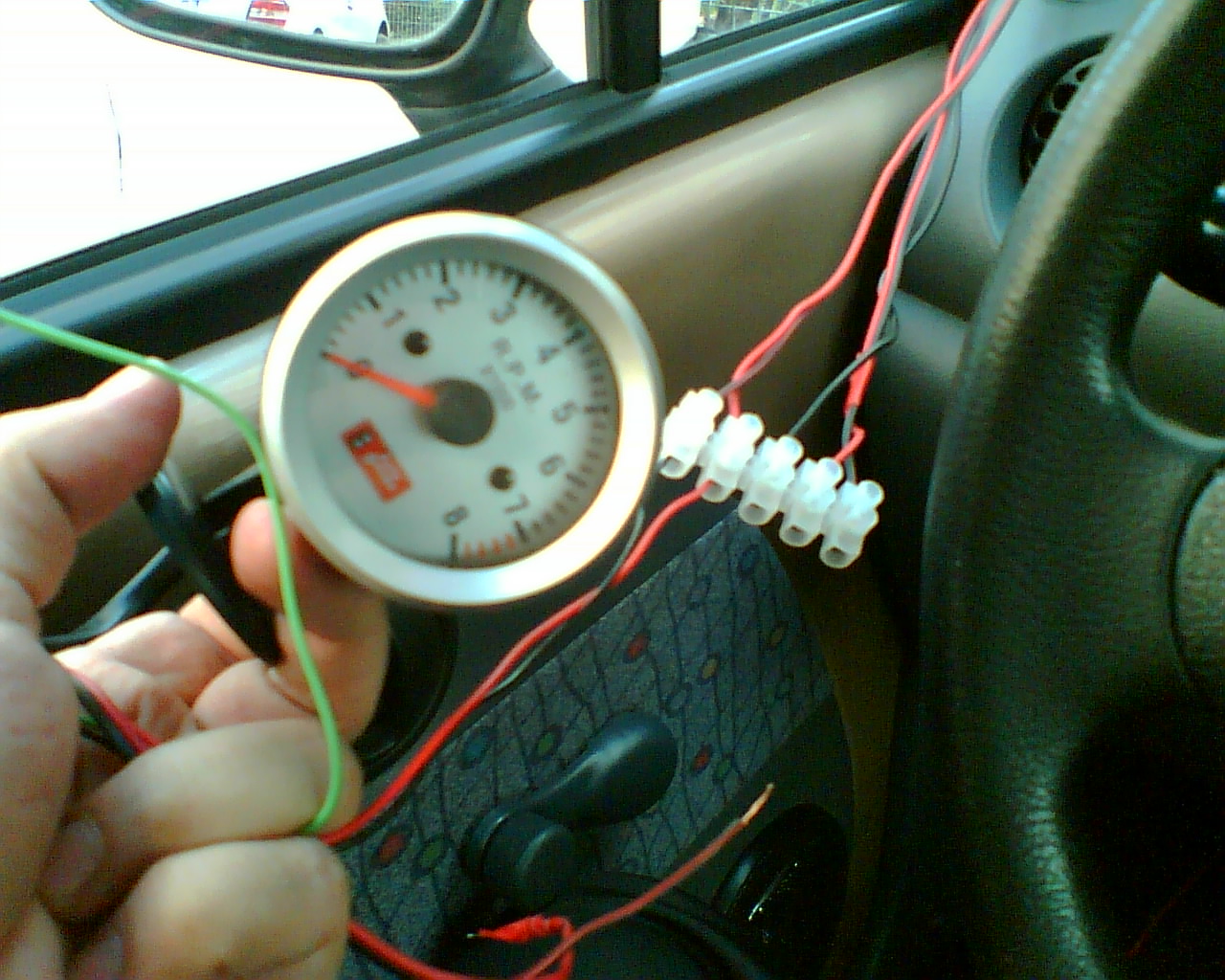

ga^dele Posted February 13, 2007 Share Posted February 13, 2007 turometrul Auto Gauge acuma a venit prin curier 3 fire (verde, negru si rosu)pentru el si 2 fire pentru lumina Link to comment

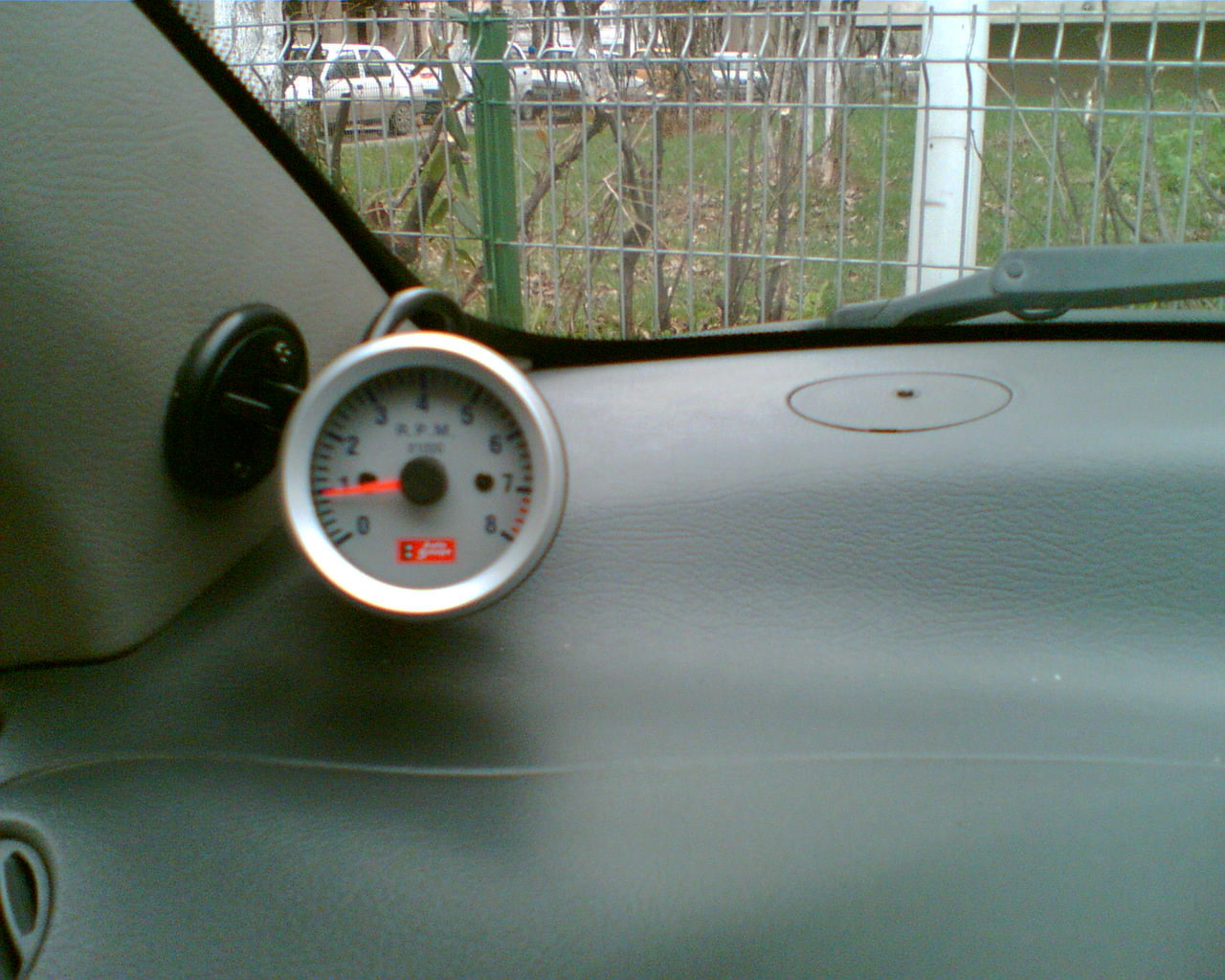

ga^dele Posted February 13, 2007 Share Posted February 13, 2007 (edited) pai are gradatii pana la 8000 de ture, nu are shift light, ca dimensiuni are in diam 52mm, e finisajul aluminiu mat cu gradatii albastre si acul este rosu. o sa-l alimentez zilele astea sa vad cum se aprinde finisajele si acul arata ca la cel de boost am uitat: am dat pe el 1,2 mil plus taxe de transport prin curier Edited February 13, 2007 by ga^dele Link to comment

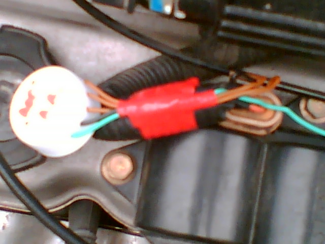

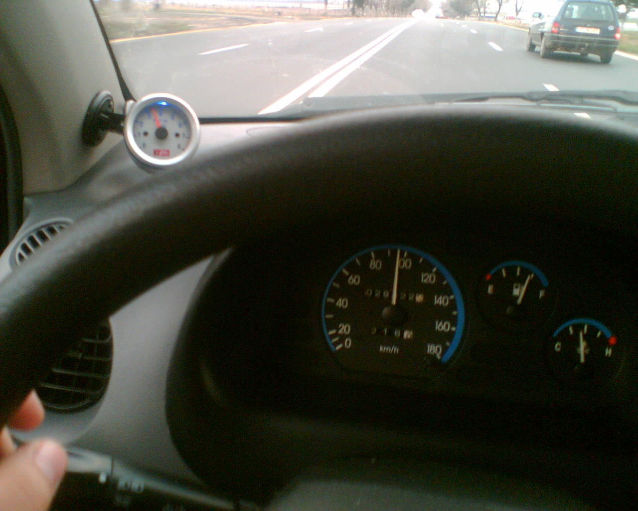

ga^dele Posted March 9, 2007 Share Posted March 9, 2007 (edited) Turometru analogic pe Euro 3. una bucata dop sumator de la Abram Burel si una bucata turometru analogic. 3 ore de montaj pentru ca nu aveam toate ustensilele. Poze si ... la mai multe Edited March 9, 2007 by ga^dele Link to comment

ga^dele Posted March 10, 2007 Share Posted March 10, 2007 am scris si mai sus de pe ce site si cat m-a costat. dopul pentru mine a fost moca, pentru ca era in stadiu de experiment asa ca vb cu AB. overall m-a ajuns cam 1,5 mil sa fac toata afacerea. e foarte folositor la drum. am plecat fara el la buc si cand m-am intors cu el..am scazut putin consumul pentru ca am schimbat pe la 3500 si la 112-115 ai cma 4000 de ture. aaa...si nu e greu sa-l montezi. Daca vii joia viitoare la intalnirea de buc iti arat ce si cum mai pe indelete Link to comment

ga^dele Posted March 10, 2007 Share Posted March 10, 2007 si eu sunt in garantie...scot dopul si gata. stii cum faci..scoti mufa de la bobina, bagi firele inauntru si strangi mufa peste ele si merge brici. eu asa am facut ca sa nu tai din fire. si inauntru am facut conectarea pe o rigleta sau cum naiba ii zice ca sa pot sa scot firele imediat. Link to comment

ga^dele Posted March 14, 2007 Share Posted March 14, 2007 (edited) acuma astept sa-mi aduca un preten un plastic din ala care se pune pe stalp...doar scot dopul..ascund firul care vine inapoi si pun un plastic nou unde e turometrul. am facut deja 1000km cu dopul si e ok...e practic..mai ales intre drajna si constanta unde duci masina in 5000 de ture sa faci depasiri @sorimm: aceasi intrebare am pus si eu in post...ori astepti 3 ani sau cat mai ai...ori bagi ca mine un dop..cu firele pe langa pini mufei care intra la bobine...nu tai nimik, nu strici nimik. Am vazut ca esti din cta. Te invit sambat asta la intalnirea de constanta sa te lamuresc mai exact ce am facut si ai sa vezi ca problema de garantie e simpla. Edited March 14, 2007 by ga^dele Link to comment
