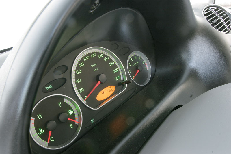

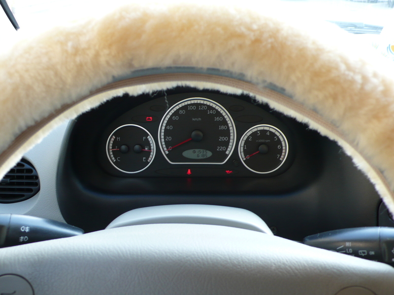

closchkutza Posted April 9, 2008 Share Posted April 9, 2008 Corect. Si pe mine m-ar fi tentat un turometru, dar sa fie intregrat cumva in panoul de bord(unde sunt si celelalte aparate). Am gasit un singur bord care s-ar potrivi cat de cat dar nu cred ca se gaseste, plus ca este facut de chinezi, fiind bordul copiei facute dupa matiz, Chery QQ. Link to comment
