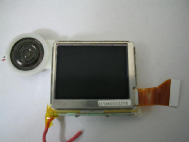

alexandru Posted March 24, 2005 Share Posted March 24, 2005 am si eu o intrebare pentru zerro...am un display tft(sau lcd color...nu stiu sigur) dintr-o camera fotot hp, vad ca display-ul este casio si arata ca in poza de mai jos se poate adapta la montajul pentru turometru? si daca da...cum ? asta in cazul in care nu este mult prea complicat... Link to comment
Zerro Posted March 24, 2005 Share Posted March 24, 2005 @alexandru ... important e sa ai configuratia pinilor dupa care in principiu este posibila conectarea (bineinteles dupa rescrierea softului din PIC pentru un LCD grafic)... cu LCD-uri grafice am mai lucrat insa toate erau verde/negru.. nu am lucrat pana acum cu un LCD color dar nu cred sa fie mari diferente (nu am avut unul pentru a face niste mici experimente). Link to comment

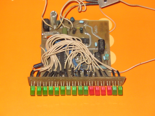

ToPser Posted March 31, 2005 Share Posted March 31, 2005 Am scotocit printre multele mele montaje incepute si nefinalizate si am gasit turometrul , meu realizat in 92`initial pt dacie dar care nu a mai fost finalizat,vechea problema cutiuţa !!! L-am probat pe TICO si functioneaza perfect . Cei interesati pot gasi schema si cablajul in TEHNIUM nr.12 din 90`.Componentele principale sunt:MMC4516 2 buc,MMC4067 1 buc,MMC40931 buc si 16 leduri . Mai exista varianta cu afisaj digital (doi digiti).In revista se dau metodele de calcul si etalonare!Cred ca in sfarsit il voi monta si atunci candvoi finaliza" ambalajul" o sa mai adaug o poza. Link to comment
alecsmold Posted April 1, 2005 Share Posted April 1, 2005 @ToPser: Poti scana cumva pagina aia? Ca nu am Tehnium-ul acela. Pare o schema mai simpluta, si m-ar interesa. Multumesc anticipat. Link to comment
