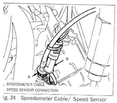

IceBox Posted March 4, 2008 Share Posted March 4, 2008 fratilor ori eu sunt prea prost...ori nu inteleg nimica... am incarcat sa vad unde e VSS-ul asta...dar acolo unde intra "mufa" in cutie cu cablu de kilometraj nu e nimica...adica ceva cu 3 pini cum ai zis tu Ovi...care e treaba? Link to comment
ovi_jer Posted March 4, 2008 Share Posted March 4, 2008 conteaza ca are cutie de viteze automata? Consumul mai mare e doar paranoia mea sau poate fi cauzat de problema? Atunci conteaza pentru ca motorul are sonda lambda si in mod sigur ti s-a montat instalatie pentru motor fara sonda lambda. IceBox@Atunci e clar,ai senzorul de viteza lipsa. Link to comment
IceBox Posted March 4, 2008 Share Posted March 4, 2008 ovi stai putin ca sunt dat peste cap , atunci cum de in 12 ani nu s-a aprins engine chek-ul ? a zburat el singur de acolo? eu nu mai inteleg nimica jur. Link to comment
ovi_jer Posted March 4, 2008 Share Posted March 4, 2008 Ori nu te-ai uitat bine ori nu il mai ai Link to comment
golgo Posted March 4, 2008 Share Posted March 4, 2008 Pai si eu cum imi dai seama daca am instalatie pentru sonda lambda. Mai e problema de la modului de aprindere? Link to comment
IceBox Posted March 4, 2008 Share Posted March 4, 2008 Ori nu te-ai uitat bine ori nu il mai ai ma ovi m-am uitat 5 minute in continuu acolo da nu am asa ceva...mi-a zis cineva ca poate sa fie in bord? e posibil? Link to comment
ovi_jer Posted March 4, 2008 Share Posted March 4, 2008 (edited) Pai poti sa-l cauti si in portbagaj sau pe unde a mai fost masina la reparat Important este faptul ca nu este unde trebuie! golgo @Simplu,la cele cu sonda lambda se monteaza pe linga instalatia clasica se mai monteaza un modul electronic cu un motoras bypass care se ocupa de dozajul gazului in functie de amestecul citit de sonda lambda.Pina la urma iti merge pe benzina sau nu?Intr-un post spui ca nu mai merge deloc pe benzina si in altul ca merge bine dar se aprinde martorul. Edited March 4, 2008 by ovi_jer Link to comment

IceBox Posted March 11, 2008 Share Posted March 11, 2008 fratilor INCA odata m-am lamurit si cu tzara asta si totzi mecanicii de daewoo...acuma am gasit treaba...senzorul meu de viteza VSS-ul...i-am gasit numai mufa...senzorul a fost taiat jos ...e clar.urmeaza sa cumpar senzorul costa 80RON.Multumesc ovi_jer pt ajutor si rabdare.Inca o intrebare mai am,daca cumpar senzorul e usor de montat ? Link to comment
Dj_Dark Posted March 11, 2008 Share Posted March 11, 2008 (edited) Din cate stiu eu doar se insurubeaza. O sa-ti dai seama mai bine dupa ce il vezi. Edited March 11, 2008 by Dj_Dark Link to comment
