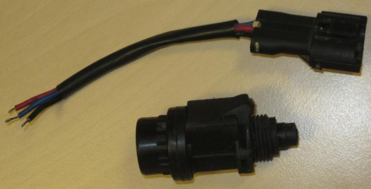

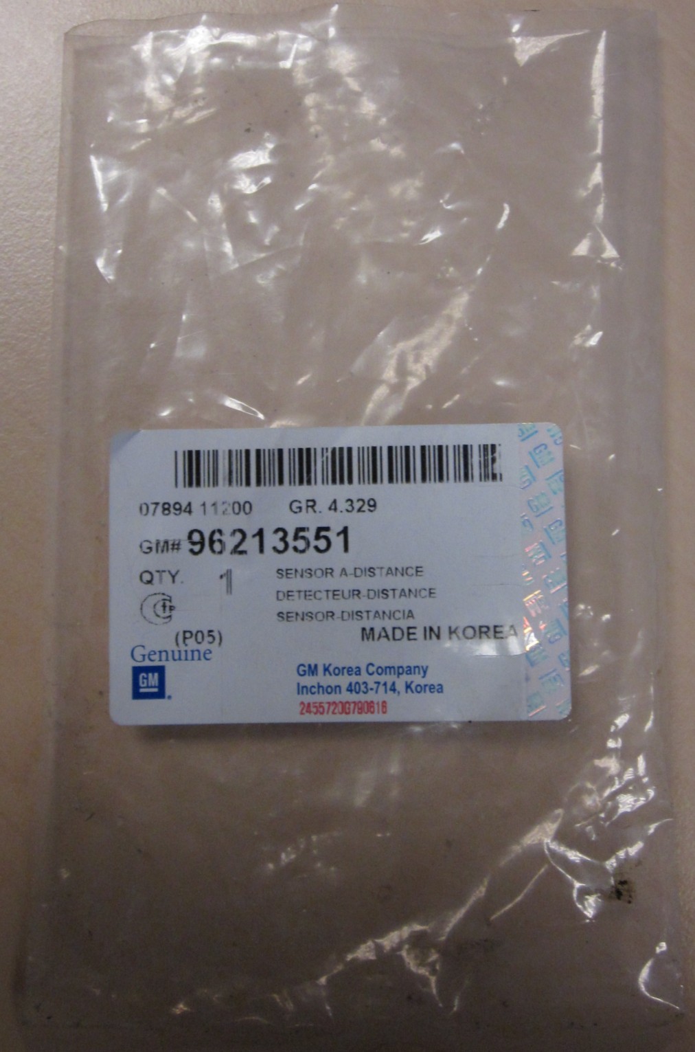

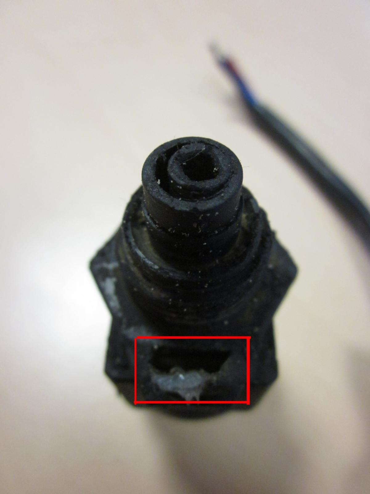

butysoft Posted March 16, 2012 Share Posted March 16, 2012 Iata si cateva poze cu senzorul de viteza/distanta Motivul pentru care nu mai functiona senzourul: contacte slabe, la demontare am ramas cu firul in mana, pe fir se vad lipiturile reci. In loc de rasina epoxidica cum este la senzorul original, a fost folosit baton de plastic prin incalzire (se topeste destul de repede la temperatura mica) Aici este eticheta senzorului original Daewoo, cumparat pentru inlocuire. Se poate observa filigranul pe partea dreapta si seria senzorului scrisa cu rosu. Link to comment
