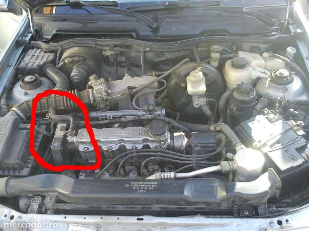

salutare , sper ca postez unde trebuie , nu am nici un martor aprins in bord (multumesc lui Dumnezeu) insa am si eu o mare dilema ...
in poza atasata la mine unde trebuia sa vina acel furtun... este pus un fel de shtutz ca si cum sa traga aer sau sa il blocheze ... acum ma intreb de unde vine furtunul bagat , si mai ales ce rol are acel furtun si importanta lui :
please help me
Link to comment
E furtunul ventilatie carter superior.-valva PCV. I se mai spune si furtun cu 3 cai. Vezi http://www.gmclub.ro/forum/index.php/topic/3171-sistem-ventilare-carter-pcv/
Sunt de o calitate execrabila si scumpe! Personal am schimbat vreo doua pana m-am enervat si mi-am confectionat eu din doua coturi de furtun de calorifer de Dacie, un teu de plastic gros tot de Dacie si un furtunas mai subtire si am scapat de probleme.
  • Like 1
Link to comment
multam fain , furtunul era acolo , trebuia numai mufat...insa de ce era scos...nu as putea sa spun nici batut
masina merge ceas acum dupa ce iam pus si un set de injectoare de opel astra f , acum insa astept consumul , ca motorul era de 1.8 16v , iar cielo e 1.5 si sigur cred ca doar vreo 8v ...insa porneste , e ok , se infinge la talpa...dar mai departe ramane de vazut

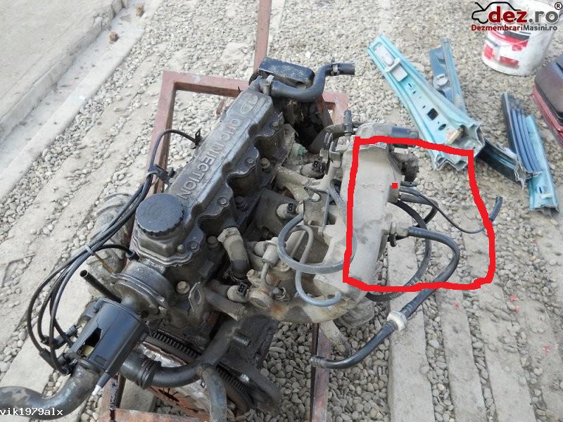

urgent , necesit lamurire...stie careva sa imi explice si mie :
in spate unde vine clapeta de acceleratie vine un furtun si un furtunas insa mai am un shtutz liber... de ce???
pun o poza atasata luata de pe net , si unde este punctul mic rosu la mine e liber... si nu inteleg ce venea acolo :(

Poate fi de la MAP, comanda vacuumatica voleti aeroterma, canistra carbon (daca este prevazuta). Nu mai pomenesc de furtunul pentru ventilatie carter la ralanti. Am inteles din discutiile pe aceeasi tema ca unul este astupat cu un surub pe post de dop, la unele modele (!?). Oricum, obligatoriu este ca toate gaurelele sa fie astupate (sa nu corespunda atmosferic). :>
Edited by smv
Link to comment
asta ma gandeam si eu ca tre sa fie astupat , insa cu cine , cu ce?! nu am vazut pana acum nimic lasat la voia intamplarii , deci nici un furtun , nimic... de la ce o fi ?! vreun detinator de cielo ma poate ajuta si pe mine cu un raspuns?! ms
Link to comment
Poate masina nu are canistra cu carbon activ si stutul nu este necesar. Pune-i un dop pana te edifici; oricum, nu esti singurul (dupa cum am postat anterior).
