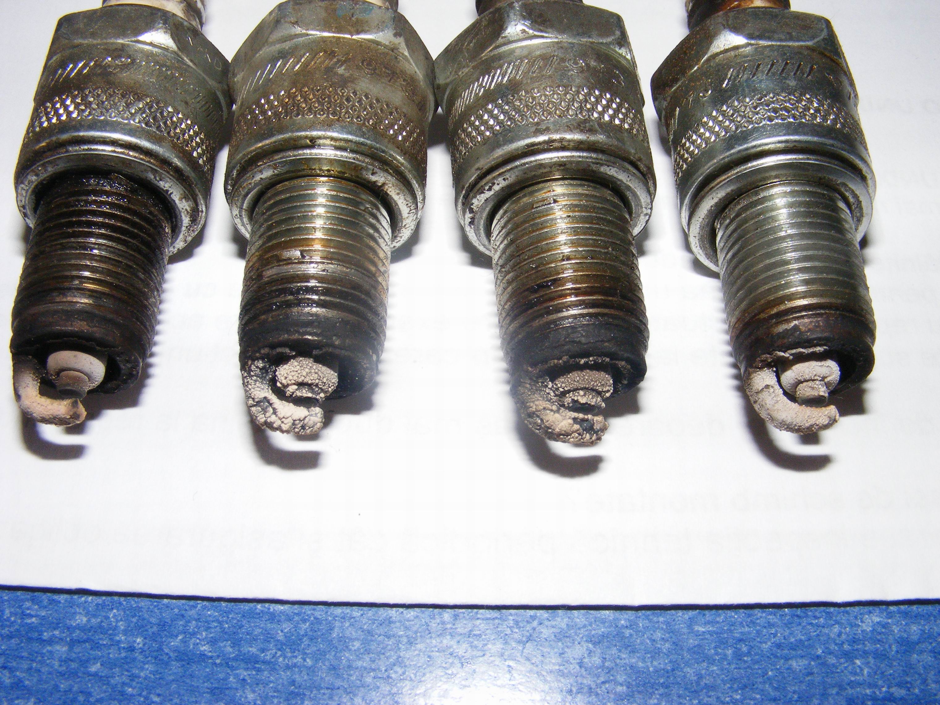

prozatos Posted July 12, 2010 Share Posted July 12, 2010 e posibil ca la pornire sa scoata fum alb din cauza bujiilor? am dat bujiile jos si sunt cu multa "praf" alb pe ele, foarte multa chestie din aia alba(cred ca calamina se cheama) am champion RN9YC daca pornea la sfert de cheie chiar si iarna la -30 de grade nu am umblat la ele ca ma gandeam ca e de la sim de la supape si ma bgandeam sa ii desfac motorul am si gpl pe ea 1.5 sohc Link to comment
Dj_Dark Posted July 13, 2010 Share Posted July 13, 2010 In mod normal nu insa bujiile alea nu ard bine deloc, arata groaznic, nu am vazut niciodata asa ceva. Alea 2 mai murdare par sa aiba distanta mai mare la electrod decat restul ceea ce ma duce cu gandul ca nu le-ai schimbat niciodata, asa-i? Avand in vedere ca una singura parca arde ceva mai bine si din intamplare pare si cu distanta cea mai mica, recomand sa le schimbi urgent si, inainte sa le motezi, sa verifici distanta. Trebuie sa fie 0,8 mm. Link to comment
prozatos Posted July 13, 2010 Share Posted July 13, 2010 (edited) multumesc pai am masina din aprilie 2009 si sincer e cam singurul lucru care nu am facut, sa schimb bujiile am sa le schimb cand fac rost de banuti, pana una alta am puys un set de brisk noi, cu electrod de argint cica, pentru gpl special Edited July 13, 2010 by EM!L Nu mai cita integral mesajul anterior! Foloseşte AddReply sau FastReply din partea de jos a paginii şi majusculele acolo unde se impun. Link to comment
Dj_Dark Posted July 13, 2010 Share Posted July 13, 2010 Recomand cateva reprize de forja dupa schimb. Camera de ardere sigur arata la fel ca bujiile din pacate si trebuie curatata cumva. Link to comment
