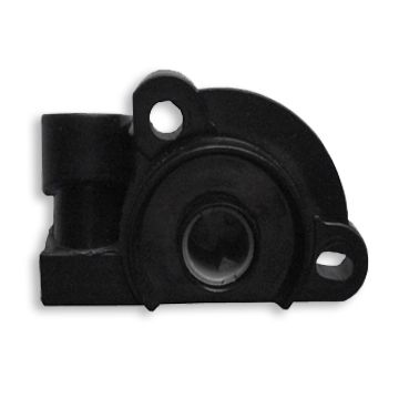

dorin34 Posted May 6, 2009 Share Posted May 6, 2009 Help.Am cumparat in 2007 un matiz, acum am 11500 Km la bord si mi s-a aprins becul CHECK de doua ori.La prima aprindere s-a stins singur dupa un parcurs de cca 50 Km iar la a doua, m-am dus in service si au pus scanerul pe masina.Pe aparat indica "TP sensor Low Voltage...", tehnicianul de la service a butonat ceva si s-a stins, apoi mi-a spus ca nu e ceva defect si ca pot circula cu masina fara probleme si ca de vina ar fi benzina folosita (eu folosesc top99+ de la Petrom).Sa-l cred pe tipul de la service, sau ma minte pentru a nu efectua vreo reparatie pe garantie? Multumesc. Link to comment
tolin Posted May 6, 2009 Share Posted May 6, 2009 (edited) Cauta pe forum, sectiunea probleme tehnice MAtiz, unde se discuta despre reglajul TPS-ului. Eroarea n-are legatura cu ce ti-a spus "tehnicianul". Daca nu reglezi TPS-ul (cu motorul oprit si cu reset dupa) se va opri motorul, la cald, la relanti, in trafic, la stop. Edited May 6, 2009 by tolin Link to comment
dorin34 Posted May 8, 2009 Share Posted May 8, 2009 Am rezolvat problema cu senzorul TPS.Mi-am luat inima-n dinti si l-am demontat.SURPRIZA:in conector am gasit putina apa, probabil de cand am spalat motorul la o spalatorie din oras in urma cu doua luni dupa revizie.L-am desfacut din suruburi cu o cheie torks,l-am scos de pe axul clapetei de acceleratie, i-am facut cateva curse de la un capat la altul (prin rasucire), i-am dat, pe conector (conectorul tata de pe senzor, NU mufa cu fire) , cu spray de contacte (alcool tehnic) si curatat cu un betisor de urechi.La montare am folosit un OHMETRU digital cu care am masurat rezistenta intre pinul de masa (corespunzator firului de culoare neagra) si cursor (corespunzator firului de culoare albastra din pozitia superioara), cu valoarea de 2,2Kohmi (conform fisei tehnice trebuie sa fie intre 1 si 3 Kohmi) pentru pozitia clapetei de acceleratie inchisa si 7,5 Kohmi cu clapeta deschisa la maxim (conform fisei tehnice trebuie sa fie intre 5,5 si 7,5 Kohmi).Inainte de demontare/curatire rezistenta era de 1,4 Kohmi de unde rezulta eroarea afisata pe scaner ca tensiunea pe senzor e prea scazuta (senzorul TPS este un potentiometru si se comporta ca un divizor rezistiv de tensiune).Am scos borna de la baterie iar dupa 10 minute, am pus-o la loc apoi IDLE LEARN. Acum parca e alta masina, vioaie nu mai cade in nas cand accelerez, nu mai moare motorul la relanti, merge rotund, nu mai sacadeaza cand accelerez. PS:Masuratorile, cu ohmetrul, se fac doar pe pinii din senzorului montat pe corpul clapetei de acceleratie si cu mufa scoasa.Pe mufa puteti masura daca este prezenta tensiunea de 5 V (valori normale intre 4,5 si 5 V conform specificatiilor tehnice) intre firul negru si al doilea fir albastru cu contactul pe ON, fara actionarea demarorului. Link to comment

dorin34 Posted May 14, 2009 Share Posted May 14, 2009 maverick said: sa inteleg ca de fapt rezolvarea a constat in curatarea conectorului tata de pe senzor si in cateva rasuciri ale senzorului? Exact.Curatarea conectorului si 10-20 rasuciri de la un capat la celalalt(minim-maxim) pentru eliminarea (ruperea) depunerilor parazite de grafit de pe cursor si capete.Idle learn se face dupa deconectarea unei borne minim 10 secunde (eu l-am lasat cca 10 minute cat timp am desfacut/montat senzorul). Link to comment

billyd Posted August 16, 2009 Share Posted August 16, 2009 (edited) Si eu am avut probleme cu ceck motor si codul de eroare era P0122 throttle position sensor low ...un senzor acceleratie cica, mie mi s-a parut un potentiometru simplu...dar, daca asa au spus de la service...am gasit la Daewoo Gara de Nord. L-am schimbat , resetat, sters erorile la service si nu a mai aparut. Acum merge mult mai bine. Inainte aveam vibrati la relanti si murea motorul asa din senin sau cand vroiam sa plec se poticnea. Acum totul este ok. Oricum cei de la service Daewoo ( ROMSEKI -APACA) nu faceau decat sa stearga erorile si banutii din buzunar. Eu am fost la un service la piata muncii si acolo a fost ok si ieftin. O diagnoza pe tester 40 ron...la serice DAEWOO...120ron...Ah sa nu uit senzorul a costat 105ron. Si inca ceva sa nu credeti din prima ca, benzina e de vina...si eu am fost sfatuit sa schimb benzina ...am incercat si degeaba... Edited August 16, 2009 by billyd Link to comment
tolin Posted August 16, 2009 Share Posted August 16, 2009 (edited) billyd said: ...un senzor acceleratie cica, mie mi s-a parut un potentiometru simplu... Ca schema electrica, ti s-a parut corect, este un potentiometru simplu si se cheama senzor pentru pozitie clapeta (TPS), in nici un caz "senzor de acceleratie". Oricum, nu potentiometrul se strica, ci pozitionarea lui mecanica. Cei care au proiectat softul la ECM au dorit ca el (potentiometrul) sa genereze la borne o tensiune intre 0,1-0,9V la ralanti (clapeta inchisa), iar asta presupune rotirea lui usoara in sensul acelor de ceasornic inainte de strangerea suruburilor de fixare. Verificarea tensiunii generate (0,4-0,5V) se face cu scanerul sau cu un voltmetru. Tot reglajul se face cu motorul oprit. Inainte de reglaj se poate curata/unge la interior cu un spray adecvat pentru contacte. Dupa cum se vede din poza, una dintre urechile de fixare are o gaura ovala pentru a inlesni reglajul. Surubul de reglaj de pe corpul clapetei are alt rol, fixarea pozitiei minime pentru clapeta pentru a evita blocajul ei in corpul clapetei, deci, reglajul lui se face in fabrica, inainte de reglarea pozitiei de fixare a TPS-ului. Reglajul TPS din acel surub dovedeste, doar, lipsa de cunoastere si lipsa de profesionalism. Edited August 16, 2009 by tolin Link to comment

bantos Posted September 12, 2009 Share Posted September 12, 2009 Aceeasi problema si la mine, check aprins cand il apuca, motorul nu merge cum trebuie..se opreste cateodata cand schimb vitezele si se aprin martorii la bord, motorul nu trage cum trebuie , relanti usor instabil cand se incalzeste mai ales, parca si consuma mai mult. Pus pe tester , eroare P0122..ceva in genul low voltage TP. Am demontat senzorul, l am masurat cu ohmetrul si are 2,01 kohm cu clapeta de acceleratie inchisa si 5.56kohm cu clapeta deschisa...l am curata putin , sunt curios cum o sa se comporte in continuare. Link to comment
tolin Posted September 12, 2009 Share Posted September 12, 2009 (edited) Solutia o gaseai aici: http://www.gmclub.ro/forum/index.php?s=&am...st&p=440192 Masurarea rezistentei in diverse pozitii nu rezolva problema. Oricum, dupa reglaj e nevoie de un Power-On Reset la ECM, sa scapi de eroare. Edited September 12, 2009 by tolin Link to comment
