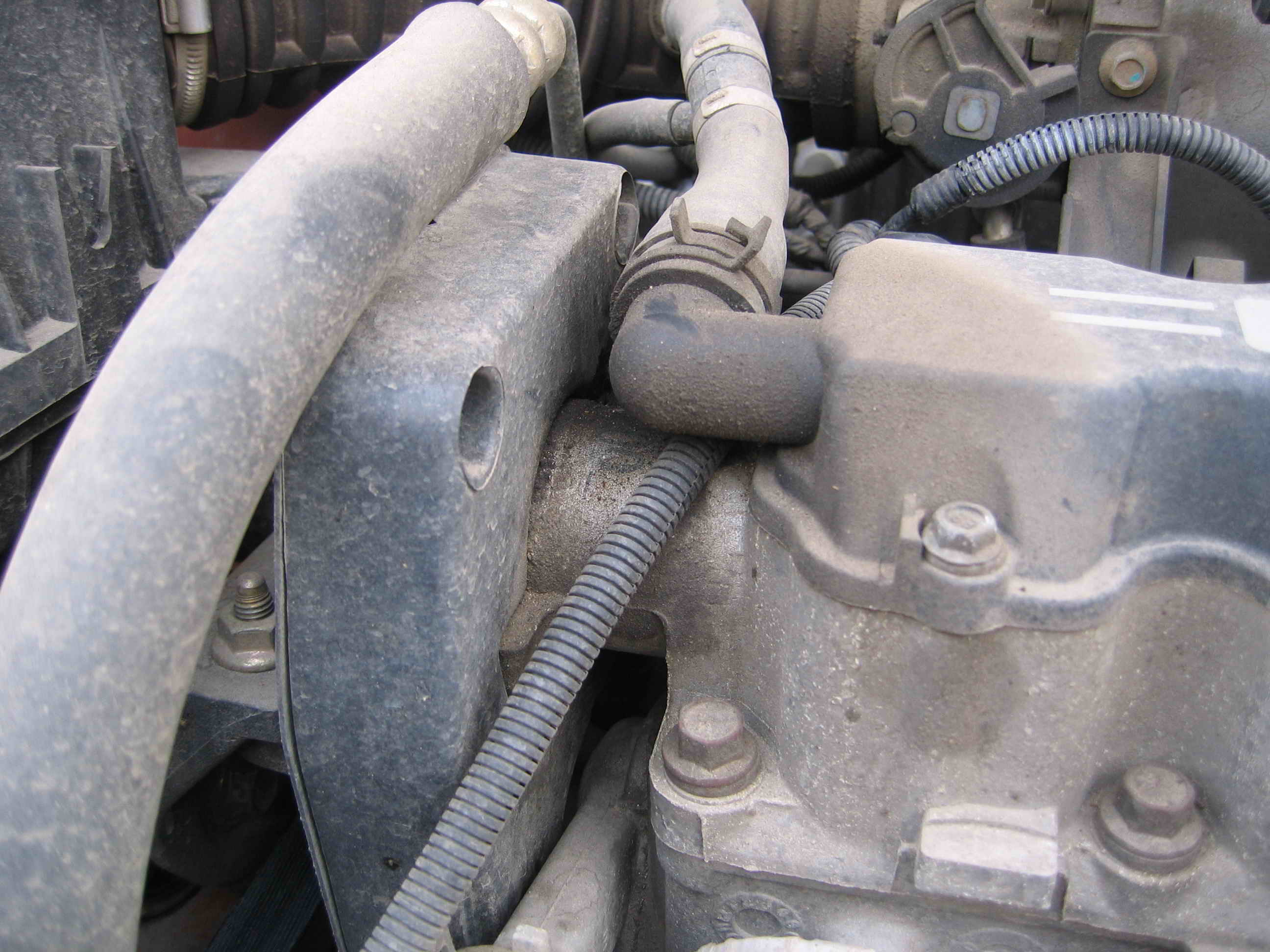

paul_marines Posted November 5, 2005 Author Share Posted November 5, 2005 (edited) In cazul meu la 38000 km cureaua MUST inlocuita. Intr-o serie de evenimente care au atras atentia s-a descoperita ca desi la 60000 ii era sorocul deja la 38000 poate fi prea tarziu chiar si pentru o masina cumparata noua. Dupa cca 5-6k km pe capacul distributiei a aparut o pata de ulei care a fost tratata cu : "Las' ca merge si asa!" Mai tarziu si in special in sezonul rece au aparut starturile ratate 1,2,3 etc. S-a dat vina pe benzina desi si cu 98 /99/100 simptomele desi rare totusi existau. Masina a fost investigata pentru 2 zile si raspunsul a fost : GOOD TO GO! Nothing wrong. Timpul a trecut si cum spuneam Kalosul are o detenta mai elastica din treapta a 4-a in a 5-a. Intre timp pata a devenit cu mult mai mare si dupa tergiversari PRO / CONTRA se va schimba indeosebi datorita contaminarii cu ulei de motor de la simering-ul axei cu came. Alte piese afectate : simering-ul arborelui cotit dinspre distributie. Ce cauze afectau motorul la pornire: 1. Uleiul rece la temp 0 la -10C opune rezistenta la rotirea pieselor din cuplul motor ; 2. Cureaua a devenit mai elastica datorita contaminarii cu ulei si permite o defazare cu cateva grade RAC (rotatie arbore cotit) fata de avansul supapelor la admisie. Nici timpul de aprindere nu mai este exact la un motor MPI you could spell DISASTER. Mai departe in mers inertia dinamica a transmisiei distributiei provoaca o extensie variabila a curelei in raport de solicitarea motorului care afecteaza acurateatea "timingului". Astfel un motor puternic devine o leguma. Va urma.. Edited November 5, 2005 by safari hunter Link to comment

paul_marines Posted November 7, 2005 Author Share Posted November 7, 2005 (edited) Si cum pot afla daca nu ma incadrez intr-una din categoriile astea si deci pot sta linistit in privinta semeringului? Nexxus, amice poti compara poza de 5 Megs cu motorul meu ( vezi post 2) cam j...s cei drept pe care am atasa-o la mail. Daca pata de ulei e inrudita cu a ta atunci reteta e valabila si ptr tine. Imi doresc sa nu. iar ca thriller-ul sa fie complet la motorul DOHC ruperea curelei duce si la deteriorarea grava a distributiei. Asa cateva valve indoite pe cand la SOHC se lasa doar cu surprize surprize!! si inlocuirea curelei fara afectarea valvelor. (sic celor cu +11 CP si 8 valve) Edited November 7, 2005 by safari hunter Link to comment

paul_marines Posted November 7, 2005 Author Share Posted November 7, 2005 (edited) Nu, sigur consumul de ulei este infim insa pata de pe motor in dreptul lagarului de la axa cu came este vizibila, chiar daca cantitativ este neglijabila. Nenorocirea este ca si la mine si ca MCojo a aparut la cateva k Ovi_Jer, cu siguranta ca tre' un alt ulei doar in cartea de garantie nici nu specifica de vre-un 10W 40. Intrebarea pe care ti-o adresez este cum sa fac sa-i determin pe cei care-mi asigura garantia masinii sa-mi ofere si alta alternativa? Edited November 7, 2005 by safari hunter Link to comment
ovi_jer Posted November 7, 2005 Share Posted November 7, 2005 Poti cauta pe altii care au asemenea ulei sau care iti acepta uleiul adus de tine.In legatura cu pierderea de ulei :spala motorul si daca pina la urmatoarea revizie apare iar pata de ulei prezinta aspectul acesta celor de la service.Atita timp cat masina e in garantie nu e grija ta faptul ca se poate intampla ceva cu motorul. Link to comment
MCojo Posted November 7, 2005 Share Posted November 7, 2005 (edited) @Satori Nu s-a dat la consum de ulei...dar intradevar o micuta pata este pe capacul de la distributie; nu stiu daca a fost acolo sau a aparut in timp; cert e ca o sa merg pe mana lui ovi_jer: spal motorul si il tin sub observatie. Despre schimbul de ulei in mod cert le voi cere la revizie sa-mi puna 5w30 si nu altceva... @Safari_Hunter Cere la revizie in mod special sa-ti puna 5w30...daca nu le-ai specificat ce fel de ulei sa iti puna, in mod cert ti-au pus 10w40 care se pare ca si-a dovedit "calitatile" Edited November 7, 2005 by MCojo Link to comment
paul_marines Posted November 7, 2005 Author Share Posted November 7, 2005 (edited) MCojo Cred ca la noi in cartier meniul este unic in ceea ce priveste uleiul. Eu m-am zgait pe raft si n-am vazut altceva insa voi pune some presure si cand vei ajunge la 15000 vii pe urme batatorite. Eu am mai inaintat cu inca 600 de la intalnire. Nu stiu cum vei spala motorul as fi si eu curios sa dau jegul jos de pe al meu insa inainte de a-l spala fa-i o poza si da-le un semn si celor ce se-ngrijesc de garantie just for a second opinon. Edited November 7, 2005 by safari hunter Link to comment
ovi_jer Posted November 7, 2005 Share Posted November 7, 2005 Cred ca ar fi mai elocvent un motor asa curat si cu pata de ulei decit unul nespalat niciodata cu multe pete de grasime sau ceara de la ansamblare. Link to comment
