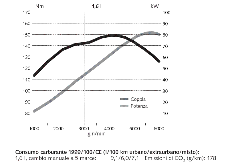

da(m)n Posted November 6, 2006 Share Posted November 6, 2006 (edited) Pentru cei interesati am gasit curba de cuplu & putere pentru motorul de 1.6 pe Lacetti ... Nu stiu de ce nu pot sa le pun aici - tre' sa caut cum se face ... Edited November 6, 2006 by da(m)n Link to comment
tolin Posted November 6, 2006 Share Posted November 6, 2006 La motorul de 1,6L se vede ca palierul de cuplu constant este intre 2.600 si 3.200 rpm. Rulajul in zona aceasta este optim. Link to comment
perfidus Posted November 6, 2006 Author Share Posted November 6, 2006 Se dau urmatoarele date comparative: 1,4L 1,6L alezaj 77,87 78.97 mm cursa 73,4 81.5 mm rap.compr. 9,5:1 9,5:1 cuplu max 131@4400 150@4000 Nm@rpm putere max. 69,5@6300 80@5800 KW@rpm Intrebare: cum s-ar interpola graficul de mai sus pentru motorul de 1,6 ca sa se deduca cel pentru motorul de 1,4? Link to comment
tolin Posted November 6, 2006 Share Posted November 6, 2006 Forma caracteristicilor trebuie sa fie aceeasi. Incearca o translatie pe X cu 200 rpm si una pe Y sa ajungi la valorile date. Rezultatul nu este departe de adevar. In cazul motorului de 1,4L zona de palier de cuplu trebuie sa fie intre 2.800-3.400 rpm, valori confirmate si de utilizatorii lor. Link to comment
perfidus Posted November 6, 2006 Author Share Posted November 6, 2006 (edited) L-am tiparit si o sa incerc o chestie de genul sugerat de tine. Ideea e ca tot pe-acolo o sa fie palierul curbei de cuplu, poate cu 300-400 rpm mai la dreapta. PS: Mai la obiect - vineri s-a aprins becul cu pompa si duminica spre seara a ramas aprins definitiv. Facut consum: 11L exclusiv urban, mers domol la maxim 2800-3000 rpm, fara reprize bruste, trafic destul de fluent insa tot pe distante scurte de 4-5Km dimineata pe racoare. Fata de consumul anterior de 11.8L, cu rulaj turat la 3500 si chiar schimbari la 4000, nu-i mare diferenta. Credeti ca am vreo sansa sa-i faca ceva daca reclam la revizie consum urban prea mare? Edited November 6, 2006 by perfidus Link to comment
