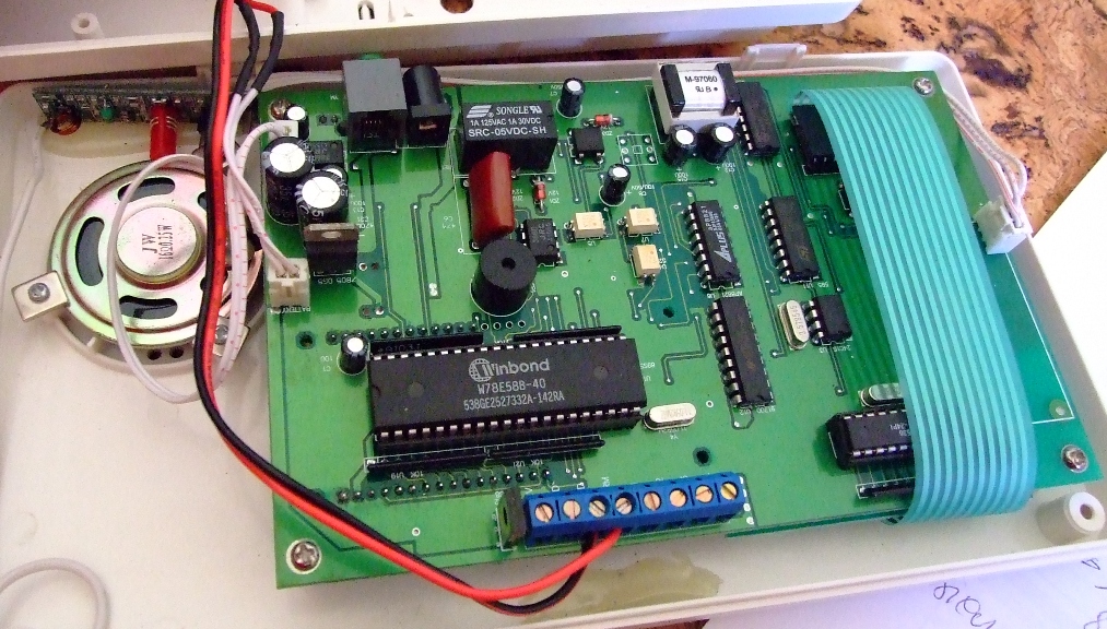

papie Posted April 20, 2010 Share Posted April 20, 2010 Pai nu poti sa iei legatura cu cine a programat-o prima data? Intreb pentru ca... atentie, la unele modele de alarme chiar daca se "face" reset ramane activa parola de service, iar fara aceasta nu o sa poti intra in meniul de programare. Link to comment
EM!L Posted April 20, 2010 Share Posted April 20, 2010 Are cineva "documentarul" de aici? Sau are cineva idee pe unde l-aş putea găsi? Link to comment
mr_ Posted April 20, 2010 Share Posted April 20, 2010 (edited) Am codul de instalator. Insa factory reset banuiesc si eu ca trebuie, insa nu stiu de unde sa-l dau E clar ca nu incearca sa porneasca sirena, nici nu zice ca incearca. Fac si poza cu placa diseara. PS Eu am programat-o prima data Edited April 20, 2010 by mr_ Link to comment
Wolfman Posted April 20, 2010 Share Posted April 20, 2010 N-are vreun jumper pe placa? Link to comment
mr_ Posted April 20, 2010 Share Posted April 20, 2010 Nu pare sa aiba jumper... asa arata placa. Nu stiu la ce foloseste firul alb de pe extremitatea stanga a pozei, e in "aer". Link to comment
sorin1983 Posted April 21, 2010 Share Posted April 21, 2010 Nu pare sa aiba jumper... asa arata placa. Nu stiu la ce foloseste firul alb de pe extremitatea stanga a pozei, e in "aer". Nu prea se vad notatiile... poti sa faci o poza de ansamblu si de sus? Firul alb cel din stanga cel mai de sus nu vad ce notatii are sub el. La cel de sub el vad ca scrie battery(daca nu gresesc). Ai si acumulator la centrala? Banuiesc ca dupa marime e ceva de 1.2ah. Nu vad nici un jumper... la unele centrala nu exista jumper de reset. Reset-ul se face cu un strap intre 2 borne de pe rigleta de legaturi. Link to comment
mr_ Posted April 21, 2010 Share Posted April 21, 2010 Are acumulator, insa am deconectat firele de alimentare, acumulator si telefon ca sa nu acopere din imagine. De unde naiba aflu intre care pini se face strapul pt reset? Daca ajuta, incerc sa mai pun o poza diseara Nevermind, s-a rezolvat Se reseteaza din meniuri... insa manualul e tare neclar in privinta asta Acum merge Desi cand suna la telefon "tace", nu spune nimic, desi ar trebui sa spuna "security alarm" Link to comment
Wolfman Posted April 21, 2010 Share Posted April 21, 2010 Mesajul pt. telefon se inregistreaza prin microfon, la mine e "alarma efractie/incendiu, va rugam interveniti", l-au inregistrat cei care mi-au montat alarma. Link to comment
mr_ Posted April 21, 2010 Share Posted April 21, 2010 Manualul pacii Alarma are microfon. Am banuit ca se poate inregistra un mesaj, insa nu stiu cum. Pot fi conectati si senzori de fum sau gaz, si exista si alarma "medicala" si mesajul poate fi diferit. Insa nu scrie in manual cum se inregistreaza... daca te ei dupa el e preinregistrat. Probabil e o traducere facuta cu picioarele. La programarea prin telefon ai optiunea sa "asculti" prin alarma, deci microfonul poate folosi si la asta... naiba sa-l ia de manual. Link to comment
madkat Posted April 22, 2010 Share Posted April 22, 2010 (edited) pune o poza cu microfonul. Pe placa eu nu vad decat un buzzer Edited April 22, 2010 by madkat Link to comment
Satori Posted April 22, 2010 Share Posted April 22, 2010 La a mea, buzzerul era microfonul. Link to comment
VAXXi Posted April 22, 2010 Author Share Posted April 22, 2010 Pai nu era buzzer neaparat, era un microfon cu electret: http://en.wikipedia.org/wiki/Electret_microphone Link to comment

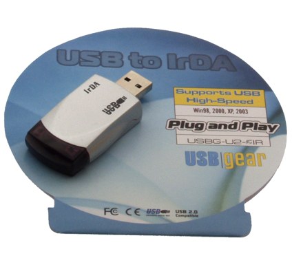

papie Posted May 25, 2010 Share Posted May 25, 2010 Caut driver pentru adaptorul IRDA din imagine. Nu scrie nimic pe el, dar se pare a fi fabricat de Sigma Tel. CD-ul original cu drivere nu il mai gasesc. Link to comment
