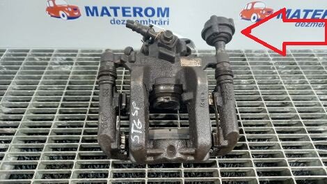

Viktor Posted January 26 Share Posted January 26 (edited) Caut limina. Ce rol are magalia asta de pe etrier ... ? N-am intinlit-o pina in prezent iar acum imi da batai de cap Ii in capul surububilui si cam atit, ce-o cauta acolo ... L E. Mda. Speculam doar a fi vorba de greutate pentru a reduce vibratii. Edited January 26 by Viktor Link to comment
Akon Posted January 26 Share Posted January 26 Da, la Opel pe spate cred că sunt aceste contragreutăți. Link to comment
Viktor Posted January 26 Share Posted January 26 (edited) Da de Opel e vorba fabricat cu multi ani in urma in America, o zis omu si exact si locul doar ca nu mai retin. Imi este cunoscut tipul asta de etrier cu frina de mina incorporat pe puntea spate, am si reconditionat cap - coada modelul asta insa pina ieri nu am intinlit sa aibe gamalia aia. Am s zis astuia cind m-a intrebat ce-i cu piesa aia la ce serveste ... Mai zic, sincer habar n-am ! E prima data cind intinlesc asa ceva da' trebuie sa abe legatura cu vibratiile avind in vedere greutatea acestuia ... ca are o oarecare greutate. S-apoi dupa cum eu ma incapatinez a sti, nu a crede doar, am inceput sa sap sa vad despre ce-i vorba. Am inceput sapaturile mai pe bijbaite ca nu stiam sub ce denumire se regaseste, intre timp v-am intrebat si pe voi poate ati intinlit asa ceva, dupa care am dat de informatie (ce am postat-o sa luati si voi la cunostinta in caz ca) si astfel se facu lumina. Le gasesc interesante si probabil is si eficiente in a indeparta clampaneli ale etrierilor usor uzati. Pinii culisa is aceiasi, clasici, diferenta e ca modul de prindere nu e simplu surub ci cu gamalia aia, greutate. Acuma, n-oi sclipi de inteligenta da' parca, parca ma simt o ideie mai destept fata de ziua de ieri si ma dau fudul ! 😁 Edited January 26 by Viktor Link to comment
