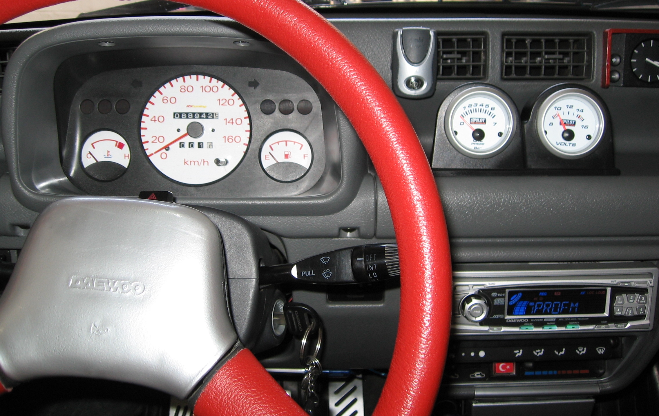

ToPser Posted July 9, 2006 Author Share Posted July 9, 2006 azi am montat ceasurile albe Link to comment
MethodRO Posted July 9, 2006 Share Posted July 9, 2006 Felicitari Topser. Imi place cum a iesit pana acum! Toba cand fa fii gata? Link to comment
AAdorjan Posted July 9, 2006 Share Posted July 9, 2006 Arata foarte bine si se asorteaza perfect cu celelalte ceasuri si cu (,) culoarea masinii. Asteptam o poza noaptea. Link to comment
ToPser Posted July 9, 2006 Author Share Posted July 9, 2006 multumesc deocamdata nu am pus leduri asa ca iluminarea nu e grozava, pe viitor , toba in curand ! Link to comment

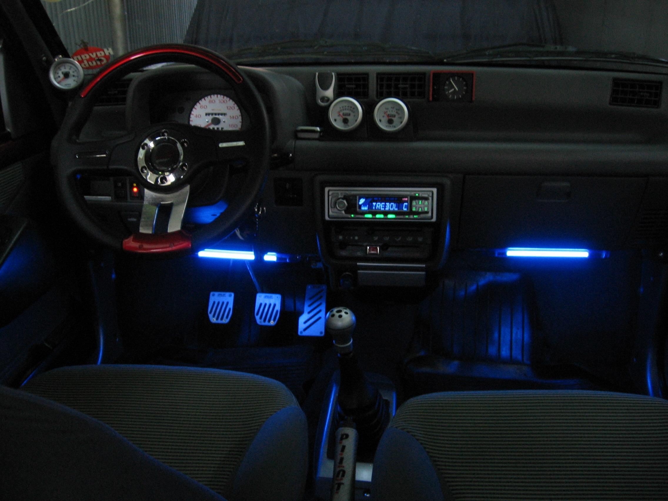

ToPser Posted August 9, 2006 Author Share Posted August 9, 2006 poze noi cu ultimele modificari la masina... Link to comment
guru Posted August 9, 2006 Share Posted August 9, 2006 Neonul de la pedalier si cel de sub torpedo, nu ar sta mai bine ascunse? Eu la Matiz, am doar la pedalier, si este mascat sub bord, si astfel da doar o lumina discreta, peste pedale. Link to comment
ToPser Posted August 10, 2006 Author Share Posted August 10, 2006 nu prea am cum sa le pun ascunse...oricum nu ma deranjeaza , poate in viitor le gasesc un loc . Link to comment

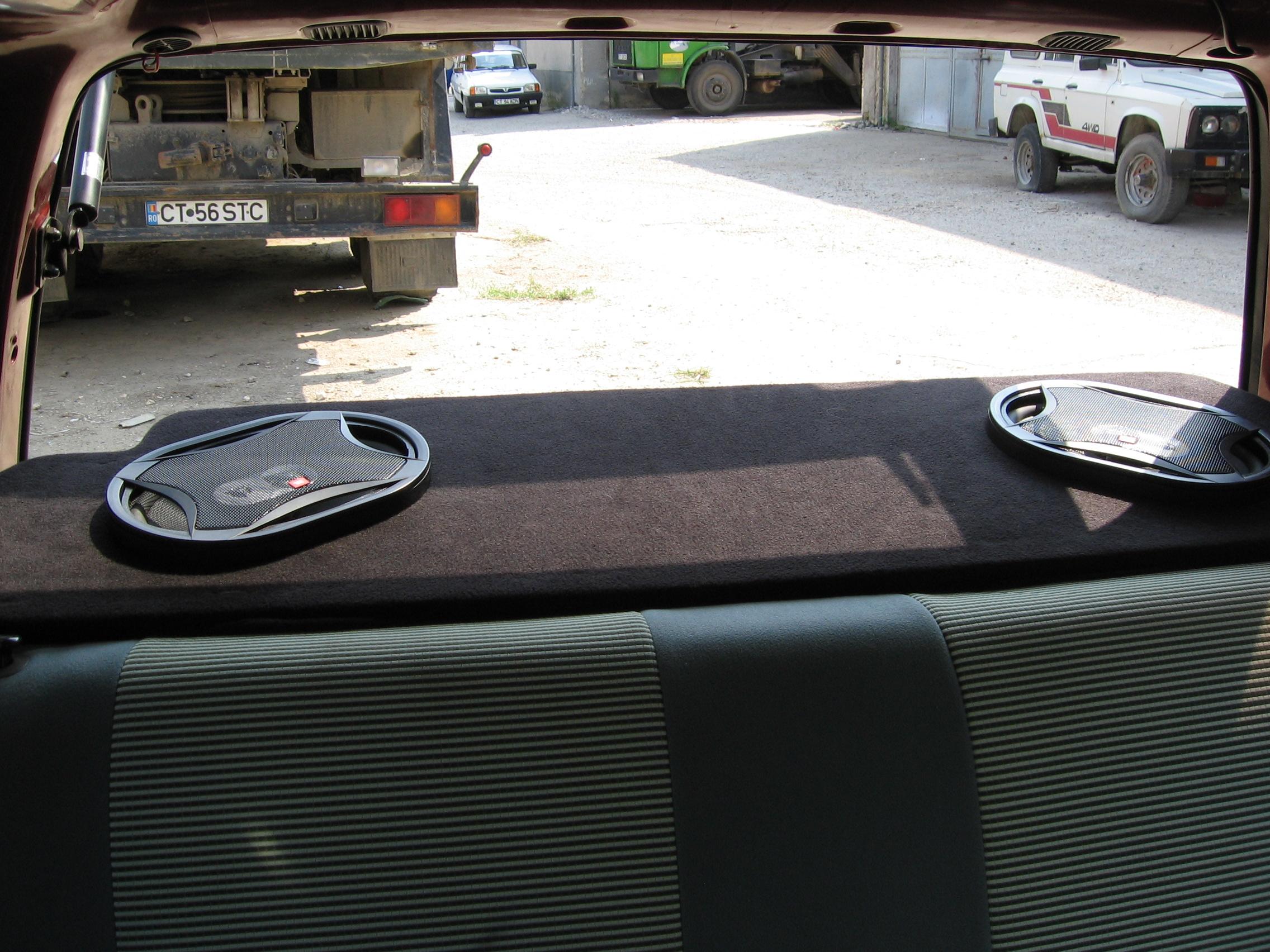

remix Posted August 14, 2006 Share Posted August 14, 2006 Eu nu prea vad utilitatea (practica sau stilistica) a neoanelor respective. Volanul imi place, mai ales asortarea lui la culoarea masinii. Boxele nu stiu eu sa comentez la ele, las un maniac al sunetului sa se pronunte. Imi place placa si cum e imbracata. Filtrul este de efect si sta bine. Felicitari pentru adaptare. Spor la joaca in continuare ! Link to comment

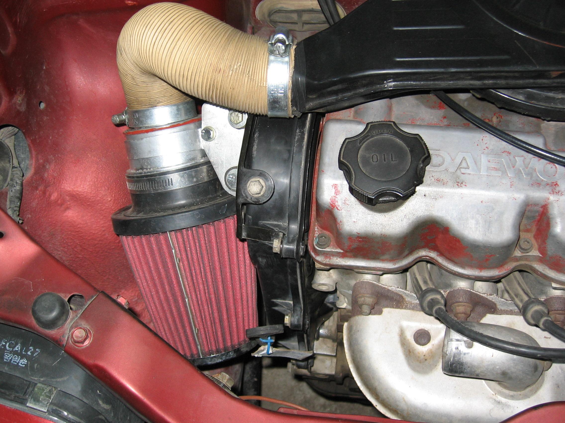

gelumitu Posted August 16, 2006 Share Posted August 16, 2006 Şi cu aerul cald care vine de la galeria de evacuare când temperatura aerului scade sub 15 grade, ce faci ? Laşi motorul să se chinuie şi să-ti consume mai multă benzină pe timpul iernii ?, nemaivorbind de o uzură mai mare a lui, dacă nu lucrează la regim termic. Părerea mea e că nu au făcut coreenii aia geaba chestia aia cu aerul cald in admisie. In rest, numai de bine, îmî place, chiar îţi iubesti masina, oare să merite aşa investiţie ? Link to comment
ToPser Posted August 16, 2006 Author Share Posted August 16, 2006 Da daca iti place orice efort financiar si de timp liber nu este niciodata suficient ! Din 77 pana acum este prima masina care nu m-a tradat nici o data si s-a comportat impecabil in orice situatie. TICO bate la capitolul fiabilitate nume mari din bransa, asta ti-o pot confirma si alti posesori! >- In ce a ce priveste dispozitivul de aer cald poate fi montat la loc la orice ora si pana la iarna mai este,atunci sa ma intrebati cum se comporta (oricum sunt multe masini care nu au asa ceva).Oricum aerul care intra in carburator nu influenteaza gradul de incalzire al motorului(sau prea putin ) scopul acelui dispozitiv este de ase evita fenomenul de givrare specific motoarelor cu carburator! Teoria spune ca aerul rece este mai bun fiind mai dens,chiar s-au creat schimbatoare de caldura in acest scop ,dar nu este locul aici de discutii pe acesta tema ,aici ne prezentam masinile cu bune si cu rele. Daca puterea financiara s-ar putea ridica la nivelul pasiunii atunci cred ca ar iesi lucruri minunate si in nici un caz nu as schimba masina ,poate ca mi-as lua un SUV pt iesiri cu familia sau la peste!(mai am un Logan) PS. nu vii la intalniri sa o vezi pe viu ?! Link to comment
Satori Posted August 16, 2006 Share Posted August 16, 2006 Cum e cu givrarea specifica motoarelor pe carburator? Link to comment
ToPser Posted August 16, 2006 Author Share Posted August 16, 2006 Cum e cu givrarea specifica motoarelor pe carburator? Jivraj (asa e bine ?) fenomen care apare atunci cand se evapora un lichid (adica cu absortie de caldura ),de obicei se infunda jiclere cu dopuri de ghiata ! P.S. Cataline chiar tu nu stiai chestia asta ,sau ma pui la incercare ? Link to comment
Satori Posted August 17, 2006 Share Posted August 17, 2006 Nu stiam. Nu ma pricep deloc la carburatie Link to comment

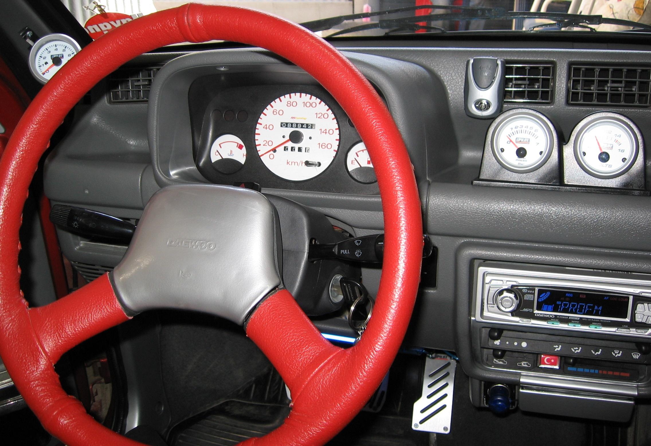

danker62 Posted August 22, 2006 Share Posted August 22, 2006 (Topser) Imi place masinuta ta, dar mai ales pasiunea ta, cred ca ai o mare satisfactie cand vezi ce iese din mainile tale. Spune-mi cu schimbatorul de viteze cum ai procedat vreau si eu macar sa-l scurtez pe cel existent si sa-i schimb maciulia. apropos nici n-am reusit sai scot maciulia existenta, cum se face??? Link to comment
ToPser Posted August 22, 2006 Author Share Posted August 22, 2006 danke Maciulia sa stii ca de acolo nu o scoti...asa ca iei un flex , si tai frumusel maciulia veche , pe aia noua o montezi f usor , e universala si are niste adaptoare... Link to comment
danker62 Posted August 28, 2006 Share Posted August 28, 2006 Am vazut ca a ta este si curbata frumos, cum ai reusit?? Link to comment
ToPser Posted August 28, 2006 Author Share Posted August 28, 2006 ce sa fie curbata ? Link to comment
danker62 Posted August 29, 2006 Share Posted August 29, 2006 tija schimbatorului, sau confund eu cumva? Ceasul din bord (ma refer la cel care arata ora exacta) de unde il ai? >- Link to comment
ToPser Posted August 29, 2006 Author Share Posted August 29, 2006 ceasul din bord e de bmw , iar tija e dreapta Link to comment
