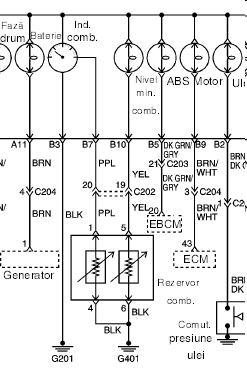

cris06 Posted August 2, 2013 Share Posted August 2, 2013 Desfa tabloul de bord si vezi ce-i cu becul ala... Deasta am facut montajul http://www.gmclub.ro/forum/index.php/topic/38091-circuit-verificare-martori-bord-cielo/ pt a verifica si martorul "nivel scazut carburant". Link to comment
prozatos Posted August 21, 2013 Share Posted August 21, 2013 AM SA FAC ALTFEL, CA E MAI GREU SA DESFAC BORDUL TINAND CONT CA E PREA VECHE MASINA, E PE FIRMA SI NU MERITA SA MA COMPLIC AM LUAT UN BECULET PE 12 VOLTI SI AM SA IAU DOAR CONTACTUL PRIN SONDA SI AM SA IL MONTEZ INTR-UN BUTON FALS SI CAND NU MAI AM BENZINA SA MI SE APRINDA ACEL BEC, SA NU MA MAI CHINUI CU PLANSA DE BORD. MULTUMESC PT SCHEMA Link to comment

prozatos Posted August 23, 2013 Share Posted August 23, 2013 ESTE Termistor, am gasit eu pe internet. Principiul de functionare : in mod normal el se incalzeste, rezistenta sa scade si becul incepe sa lumineze. Cand capsula sa sta cufundata in benzina, el va fi rece, rezistenta mare si becul nu se aprinde. Ca sa vezi ! si daca e f cald afara si benzina e calda, se aprinde? eu inca cred ca ar trebui sa faca continuitate, deodata ce atunci cand faci strap intre 4-5 ti se aprinde becul , inseamna ca rezistenta termistorului tinde spre zero si ai fir intins Link to comment
augustinionut Posted August 23, 2013 Share Posted August 23, 2013 Nu tinde spre zero, tinde spre o rezistenta care inseriata cu becul din bord aprinde becul. Pe masura ce trece curentul consumat de bec prin termistor rezistenta acestuia scade, dar niciodata la zero. Link to comment
prozatos Posted August 24, 2013 Share Posted August 24, 2013 da, am sa incerc montajul in ideea ca ce am in rezervor e bun, daca imi ieise va zic eventual am sa pun poza. eu sigur am o pb in bord deoarece nici cel de la centura nu se aprinde in cond in care e bun becul si contactul de sub scaun lucreaza Link to comment
prozatos Posted August 24, 2013 Share Posted August 24, 2013 pe traseul pana la bord, acest termistor inchide circuitul printr-un releu ceva, sau e doar inseriat cu becul? Link to comment
cris06 Posted August 24, 2013 Share Posted August 24, 2013 E doar inseriat cu becul. Se vede si din schema de mai sus. Link to comment

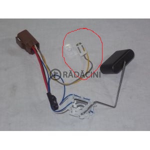

calinjack Posted April 20, 2015 Share Posted April 20, 2015 (edited) si acum sa ne spuna cineva care a inlocuit acel termistor cum se face,cum arata acel termistor,ce tre sa desfacem cum il desfacem unde se afla el ,etc si cu poze. Edited April 20, 2015 by calinjack Link to comment
calinjack Posted April 21, 2015 Share Posted April 21, 2015 credeti ca se potriveste? Link to comment
calinjack Posted April 22, 2015 Share Posted April 22, 2015 De el vorbeam.e greu de schimbat?adica tre sa taiem firele si sa le inadim?sau se pot scoate din mufa si transfera in cealalta.firele au o ordine precisa sau se pot monta oricum? Link to comment

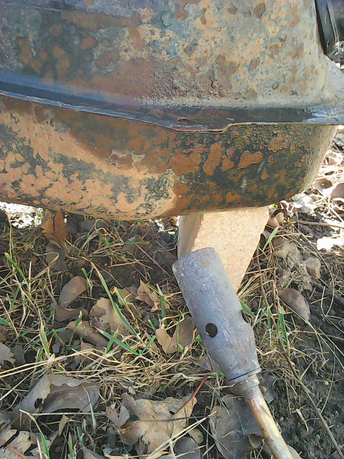

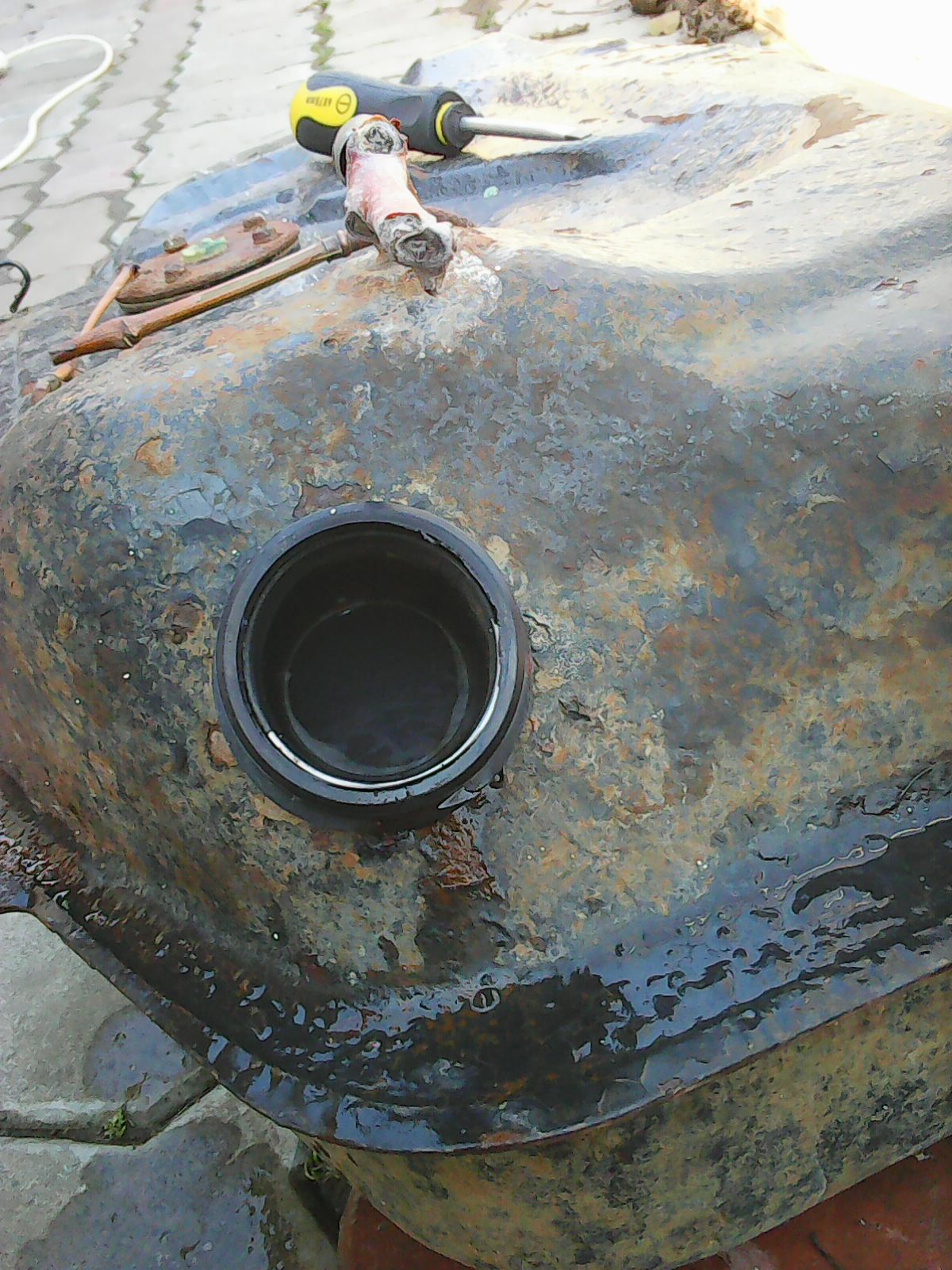

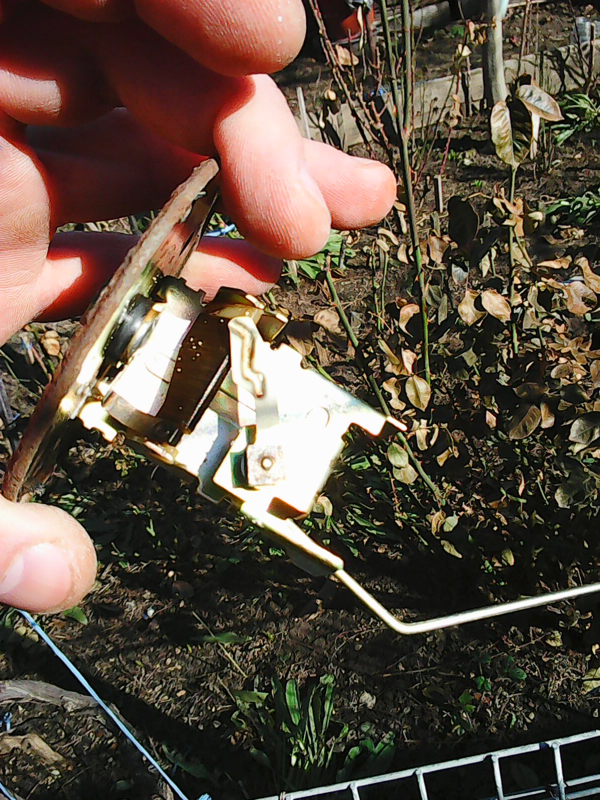

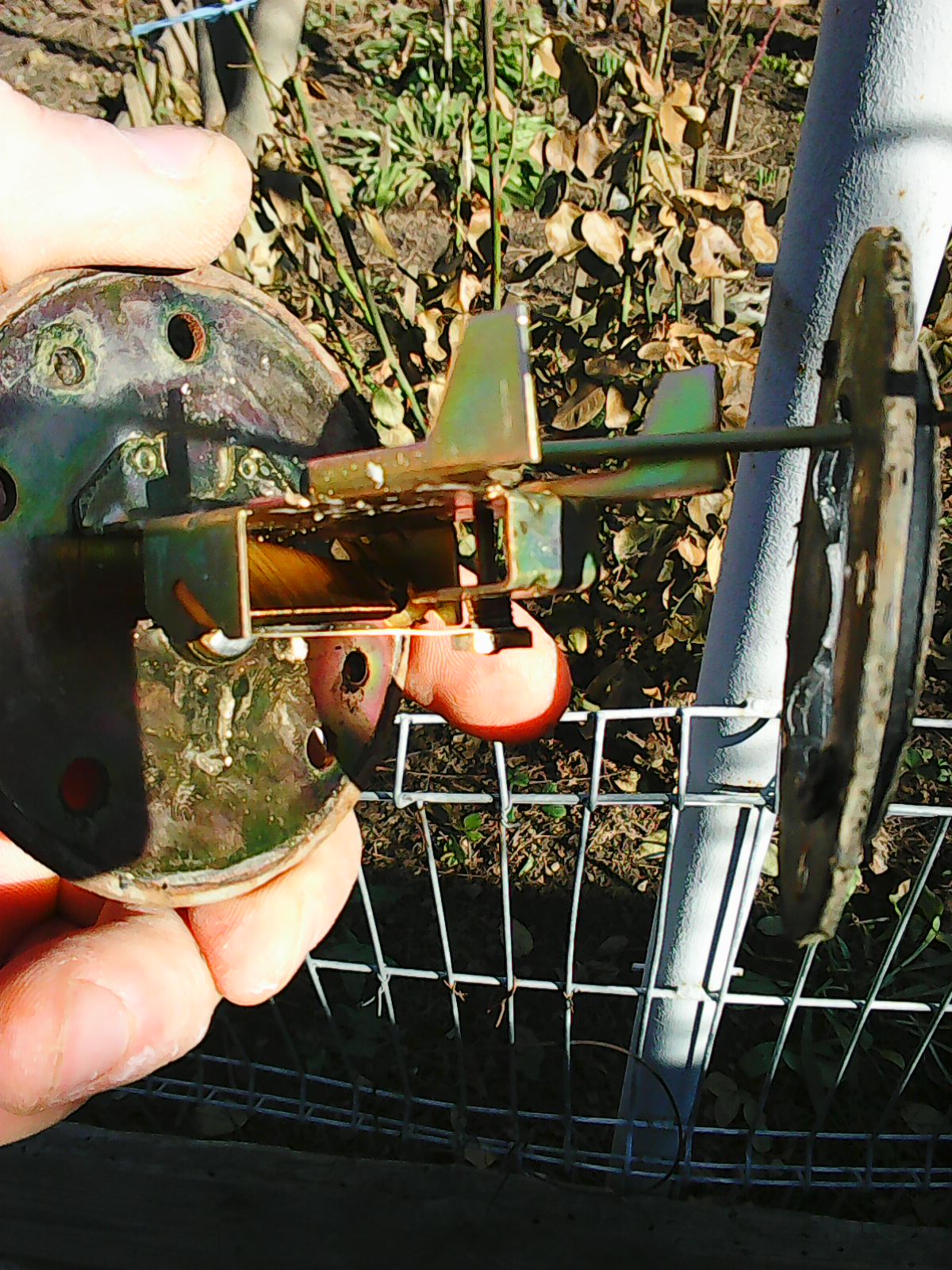

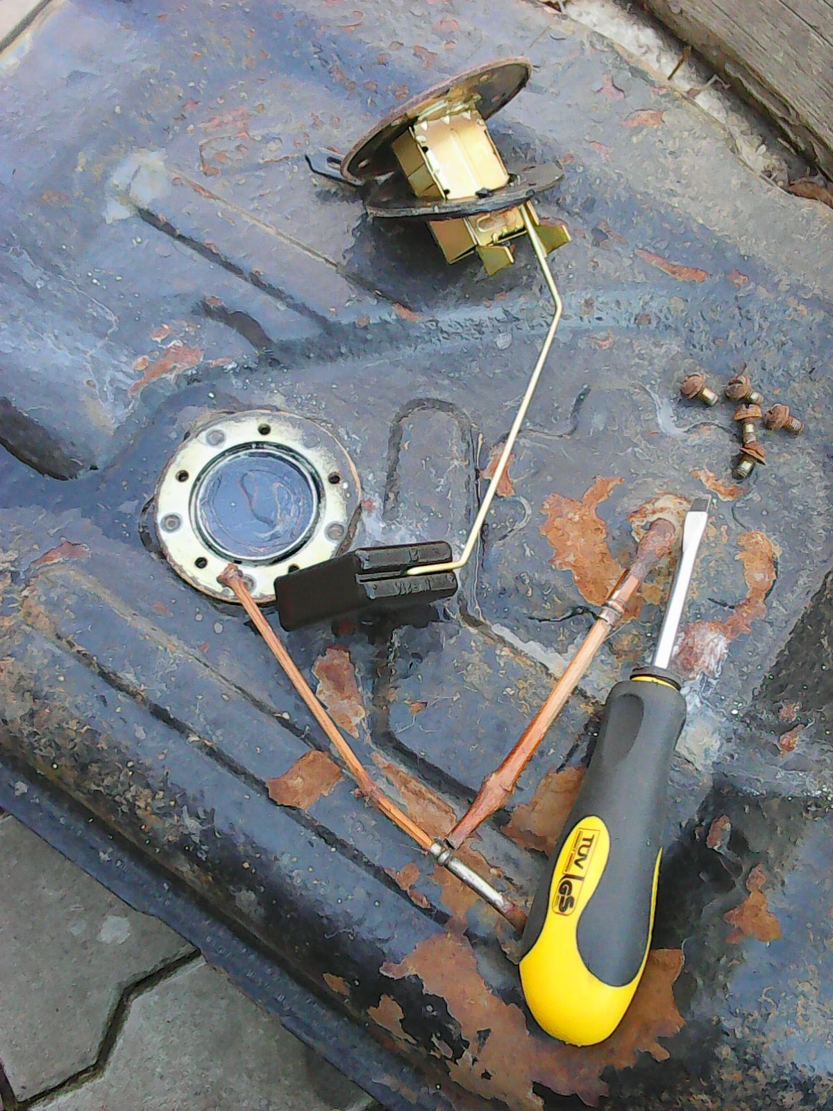

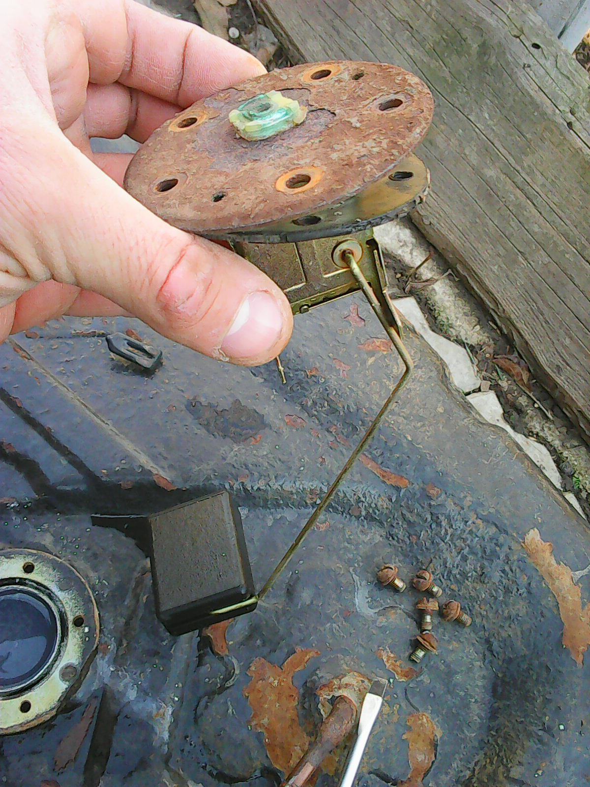

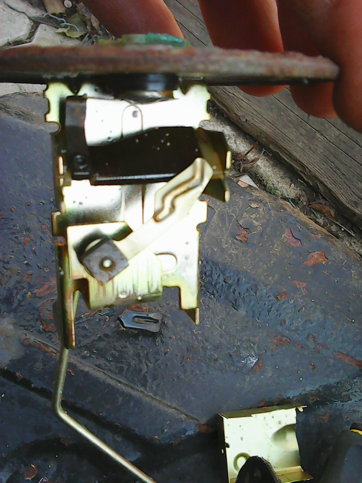

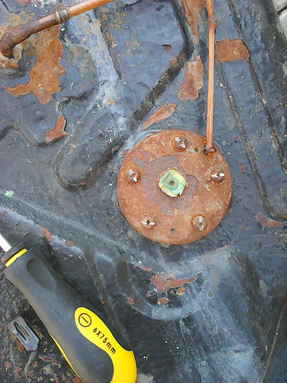

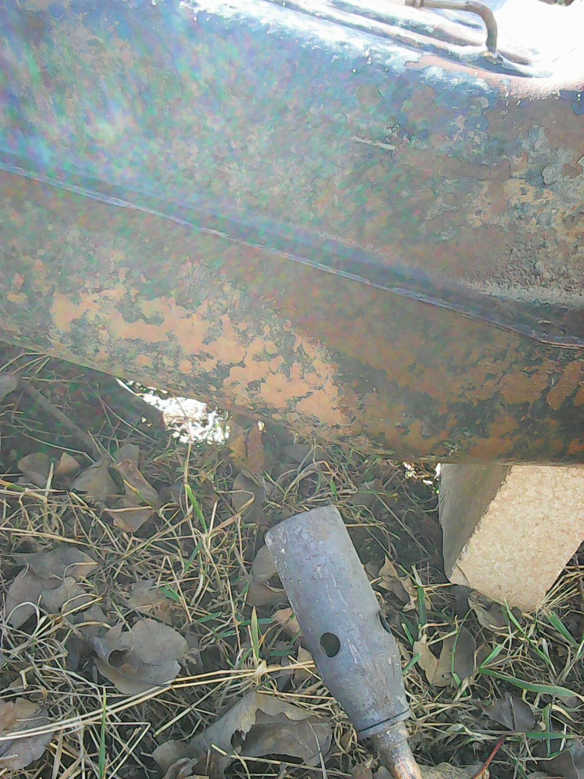

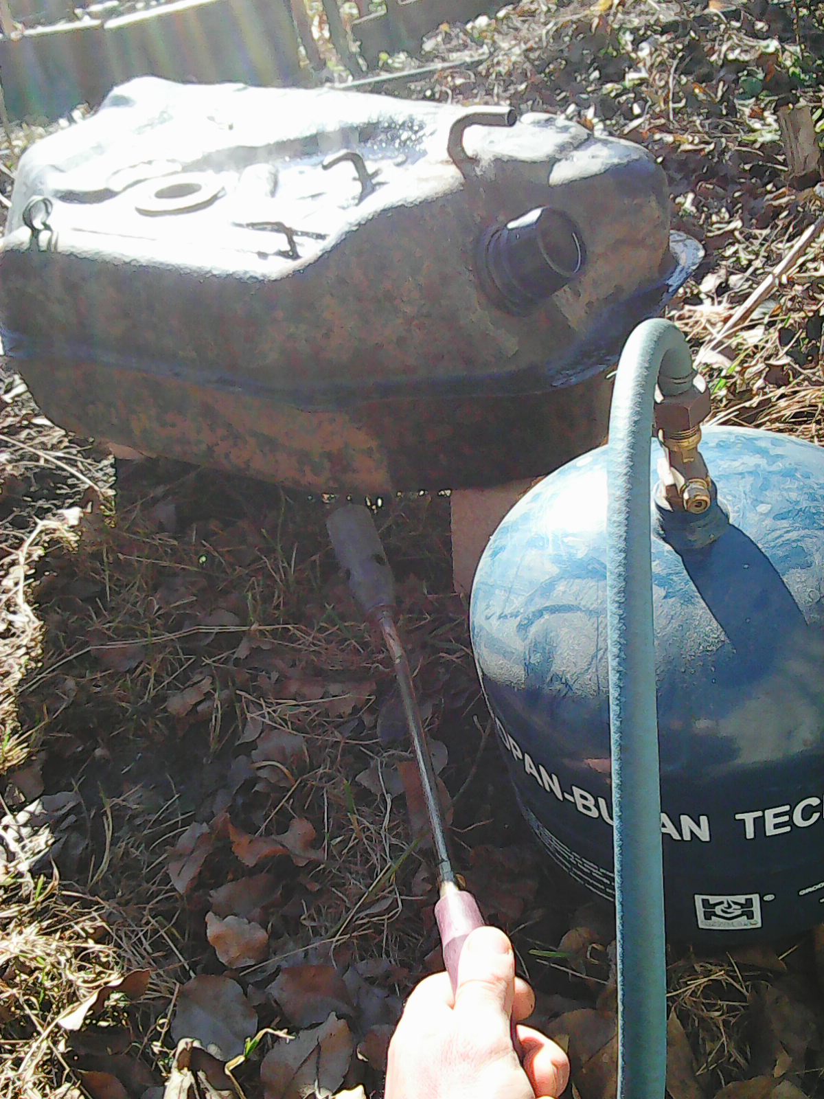

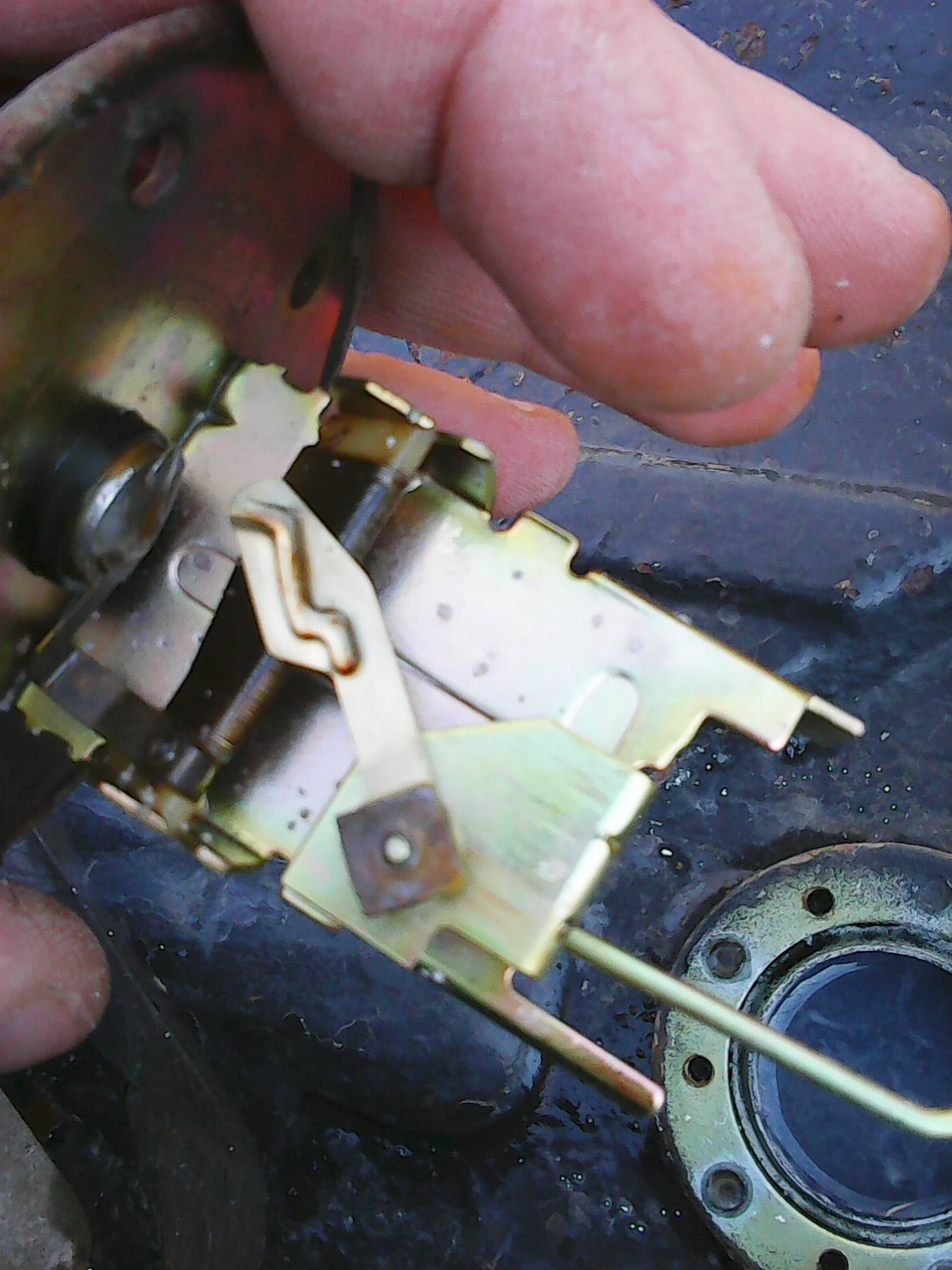

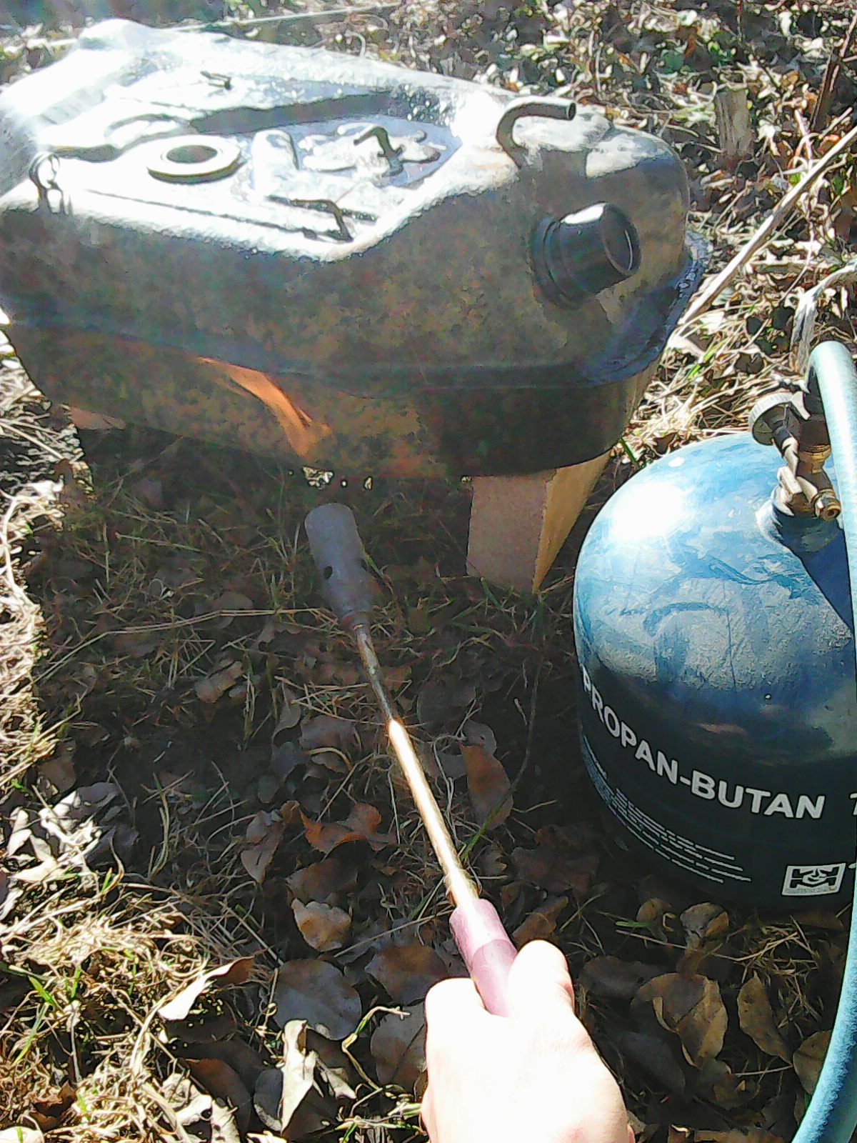

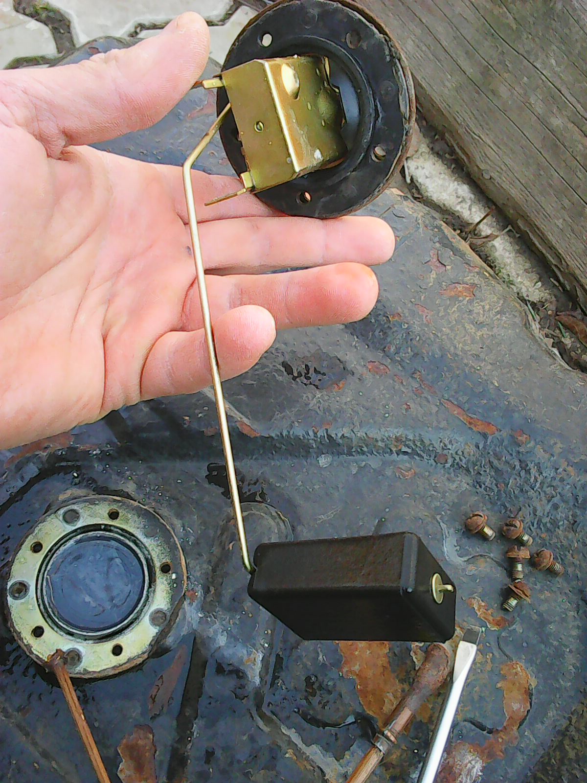

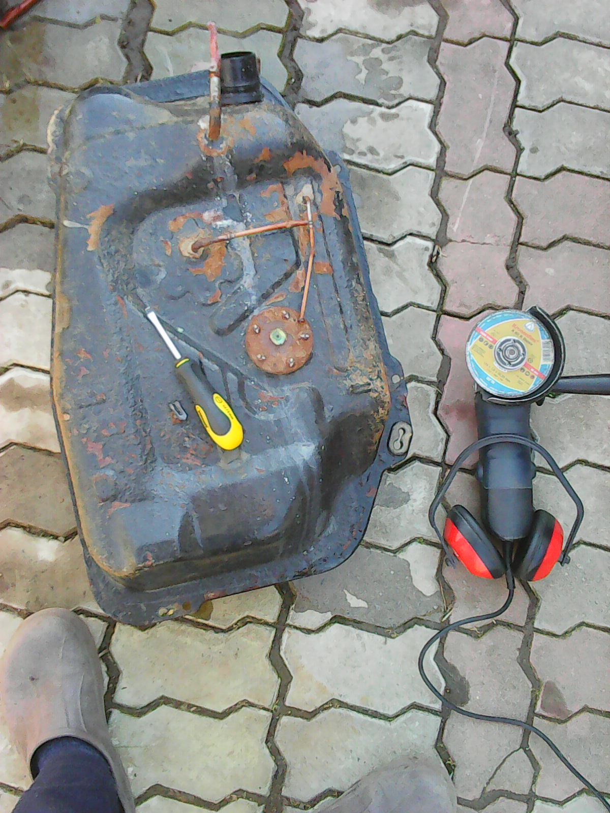

gowriel Posted February 12, 2016 Share Posted February 12, 2016 Azi m-am bagat la rezervor si "faimoasa" sonda de benzina! e ceva de cosmar cand ma gandesc la remontare,ca s-au rupt doua suruburi in suportii ce tin rezervorul... da' am reusit sa-l dau jos,sa-i desfac capacul acela ce tine sonda(a trebuit sa crestez suruburile cu flexul pentru surubelnita normala zdravana ca altfel nu vroiau sa se desfaca! l-am spalat de l-am zapacit,l-am clatit de 'nshpe ori, l-am uscat pe interior/exterior cu arzatorul de parlit porcul ,acum zace la soare dar va sta pe o soba de teracota pana ma apuc de "dat jos rugina" si sper sa nu dau prea multa jos,sa nu ajung la interior . cred ca o sa-l bag la zincat electrolitic si ca sa fiu sigur de eliminarea ruginii o sa-i dau si doua randuri de grund cu zinc si o vopsea zdravana peste astea doua protectii anticorozive!(trei,daca pun si stratul de zinc galvanic!). da' e multa munca doar ca sa stiu si eu ce nivel de benzina am in rezervor... nici nu vreau sa ma gandesc cat o sa bag ca sa o fac sa arate fara rugina si cu praguri NORMALE la usi... Link to comment

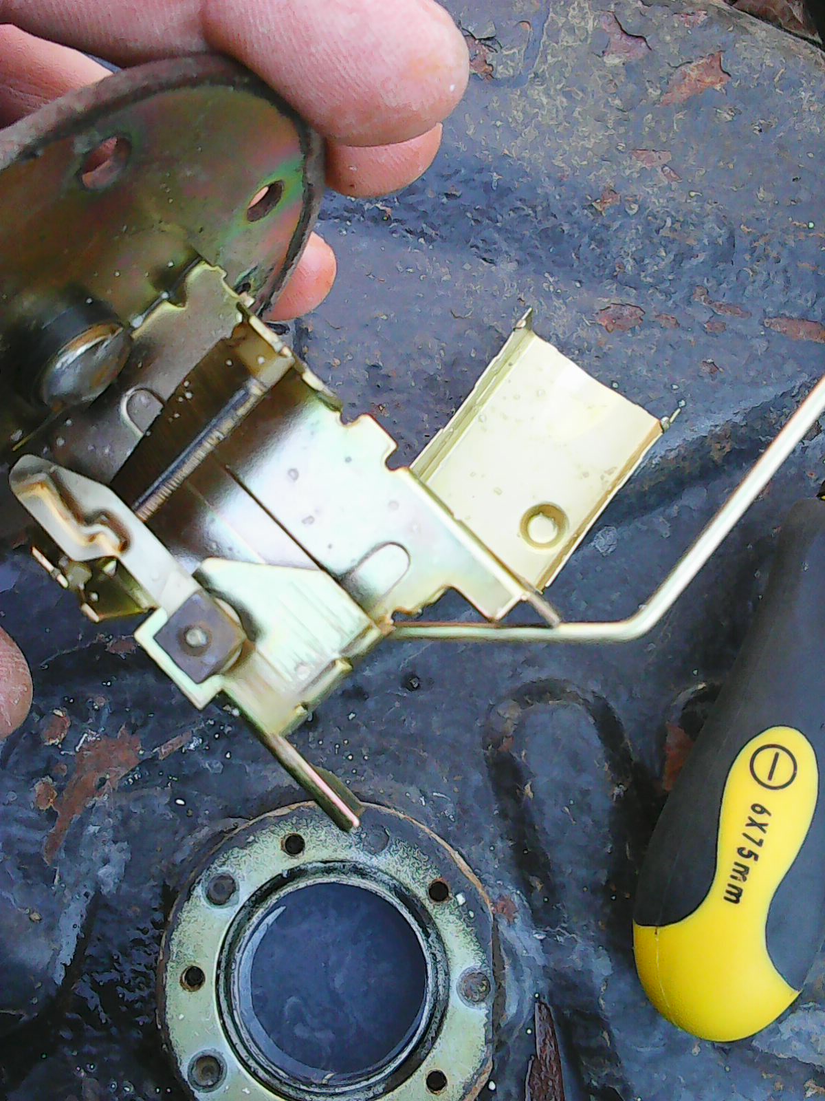

tunning4life Posted February 12, 2016 Share Posted February 12, 2016 Pune aparatul de masura pe firul sondei si pe carcasa, si vezi dava variaza rezistenta cand ridici/cobori plutitorul. Sa stii direct daca e buna sonda sau nu Link to comment
gowriel Posted February 12, 2016 Share Posted February 12, 2016 (edited) Pune aparatul de masura pe firul sondei si pe carcasa, si vezi dava variaza rezistenta cand ridici/cobori plutitorul. Sa stii direct daca e buna sonda sau nu uite ca asta n-am mai apucat s-o fac... sunt prea obosit,munca nu-i de mine ce-i drept nici nu m-am gandit sa-i masor continuitatea... ma gandeam la una noua,ca nu stiu cum as putea lipi/lega firul de sonda asta... da' partea buna a operatiunii asteia ,este ca am aflat consumul mediu al masinii prin alimentarea la "sticla de 2 litri": vreo 700 ml la 16 km,cam 4 km prin oras,mers ... cum merg eu de obicei: "aproape" cu scartz/derapaj la fiecare plecare! :-) restul in afara localitatii cu vreo ??? km/h , nu stiu ce viteza am dar eram in a-4a si motorul nu "tremura" ,deci probabil vreo 60-70 km/h... o sa-l fac sa "arate ceva" si pe nenea vitezometru,dar deocamdata sunt "coplesit" de restul problemelor... ala poate sa mai astepte ca nu prinde oricum TICO-ul 299 km/h... pana la urma o sa iau un smartphone cu android si imi zice ala prin GPS ce viteza am si cati km am mers... TICO "high tech" ce byp a mea?! Edited February 12, 2016 by gowriel Link to comment
TICOlos Posted February 12, 2016 Share Posted February 12, 2016 Sonda este buna, trebuie doar sa bagi firul (fara papuc) dinspre interior, in partea dinspre rezervor (prin una din gaurile ale doua), acolo in interior trebuie sa il legi strans de lamela aia care are fludor pe ea sau il lipesti (daca poti), dar legatura sa nu deranjeze cursorul sau rezistenta pe care se plimba el, nici sa atinga la masa. Se putea taia si o gura de vizitare deasupra sondei, (cu grija ca sa nu tai stuturile sau furtunurile), suficient sa scoti sonda dar nici prea mare, ca prin zona mai este si armatura. Link to comment
