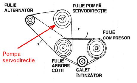

aramis1 Posted March 7, 2008 Share Posted March 7, 2008 Unde este pompa pentru servodirectie la Cielo? Ca nu am gasit-o... Multumesc! Link to comment
Mircea Posted March 7, 2008 Share Posted March 7, 2008 La cielo STD s-ar putea sa fie in magazin... O gasesti antrenata de cureaua accesorii, cea care antreneaza alternatorul si compresorul de AC. Link to comment
danutza Posted March 8, 2008 Share Posted March 8, 2008 La a mea compresorul AC nu este antrenat de aceeasi curea cu alternatorul.Pompa de servo nu stiu de care este antrenata. Link to comment
george_d Posted March 12, 2008 Share Posted March 12, 2008 Cand am incercat sa o demontez pompa nu am reusit sa o scot pt ca lovea in carcasa de plastic care protejeaza cureaua de distributie. Ca sa desfac acea carcasa trebuie scoasa roata dintata de la axul cu came si acolo nu ma bag... Pentru scoaterea pompei de servo trebuie desfacuta si distributia sau imi scapa mie ceva? Link to comment
Dj_Dark Posted March 12, 2008 Share Posted March 12, 2008 La mine carcasa este formata din 2 capace, capacul spate si capacul fata. Pompa se poate da jos desfacand doar capacul fata , o banalitate cu 2 suruburi dupa care iese fara a umbla la nimic altceva. Desi nu stiu exact cum e la cielo ma indoiesc de faptul ca trebuie desfacut atata, mai uita-te odata sau cel mai bine ia manualul de service. Link to comment
