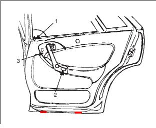

Am reusit ( dupa lupte seculare cu un surub ruginit care au durat 1 ora ) sa desfac fetele de usi de pe partea stanga. Celelalte maine ca acum a venti frigul si palinca era sus. Am observat neplacut surpris ca la usa din spate stanga ( nu am verificat si la celelalta ), in usa am aprox 1 cm de pamant semiud.
Cum draq a intrat acolo si mai ales cum fac sa nu mai intre ???
In alta ordine de idei, masticul acela de lipeste folia intermediara dintre tabla si fata de usa se gaseste in comert ??

Apa intra pe la chederele geamurilor iar praful circula in voie prin usile spate la cielo si espero.Prin usile spate se face iesirea aerului din masina.

ook, deci aerul iese si are pe unde sa iasa. Dar apa care intra pe la chedere ( ceea ce nu consider normal ca doar d-aia sunt acoo ) pe unde iese ? Ca la temperaturile astea evaporarea este exclusa. Stand acolo evident ca la un mom dat rugineste usa. Remediu ? Multumesc !
Link to comment
Atunci teroretic pot spala cu darnicie usa pe interior dupa ce eventual eliberez acele gauri. Cam care e dimensiunea lor ca sa stiu ce caut ? Nu de alta dar s-ar putea sa dau poate peste niste gauri de rugina , sa nu le iau de bune. Multumesc mult, ma duc sa fac baie la usi !
Link to comment
Ooo, fantele acelea sunt si sunt libere slava Domnului dar de la ele pana la cel mai jos punct din usa mai e.
Banuiala ema este ca a intrat noroi pe la imbinatura celor 2 foi de usa, pe la marginea inferioara. In acest caz, dupa ce curat bine, cu ce sa acopar . Chitul nu cred ca se aplica pentru ca e Imposibil de lucrat acolo.
