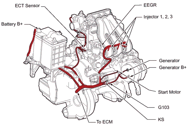

blackhowk Posted October 28, 2008 Share Posted October 28, 2008 salutare tuturor. am o mica dilema si sper sa ma ajute cineva cu o idee sau doua... bateria mea se descarca, banuiesc sistemul de incarcare alternatorul cu releul regulator(asa se numesc?) am verificat cu motorul pornit tensiunile de pe baterie si sunt in scadere la fiecare accelerare. asadar, am anexat o schema cu pozitia alternatorului unde se vad bornele A si B+ dar unde se afla releul?se poate schimba usor? ( de un novice ) si acesta este intreg sistemul de incarcare sau mai exista si alte componente? Link to comment
tolin Posted October 28, 2008 Share Posted October 28, 2008 Releul este in alternator. Link to comment
blackhowk Posted October 28, 2008 Share Posted October 28, 2008 Releul este in alternator. multumesc "> maine il caut Link to comment
tolin Posted October 28, 2008 Share Posted October 28, 2008 Cine ti-a zis ca-i defect releul regulator ? Link to comment
