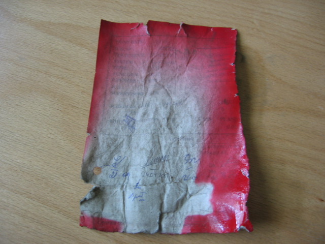

guru Posted April 13, 2006 Author Share Posted April 13, 2006 Aeroterma mea chiar are o problema. Saptamana trecuta, imediat ce am iesit din Bucuresti, aeroterma era pe treapta 2 si brusc a inceput un huruit infernal, astfel incat m-am speriat si am tras pe dreapta- initial parea ca huruitul vine de la motor. Am injurat si am zis ca ori crapa de tot, ori se potoleste( reflexe de fost daciot) , asa ca am dat-o pe ultima treapta. A mai huruit groaznic cateva clipe, dupa care zgomotul s-a transformat intr-un fluierat finut si asa este si azi. Eu suspectez niste roti dintate, de plastic, care nu mai cupleaza cum trebuie - cam asa era zgomotul initial. Maine am programare la Autonet, sa vedem ce descopera . Link to comment
guru Posted April 14, 2006 Author Share Posted April 14, 2006 (edited) Mda, am fost azi la Autonet, si s-a rezolvat in doua minute. Au dat ventilatorul jos, iar in interiorul acestuia era un mare bon din fabrica, de dimensiunile unei carti postale, vopsit pe margini in culoarea caroseriei. Si debitul de aer a revenit la normal, asa cum stiam ca trebuie sa fie. Atentie, vi se poate intampla si voua, mecanicul a zis ca au fost mai multi matiji cu problema asta, deci daca aveti un debit slab de aer, chiar daca nu face zgomot, fuguta la service ! Ce m-a frapat, pe respectivul bon exista o semnatura si o data scrisa cu pixul 24 04 2001, iar masina mea este fabricata in octombrie 2005. Intrebarea care se naste - Cat de vechi sunt anumite subansambluri de pe masinile noastre noi ? Edited April 14, 2006 by guru Link to comment
