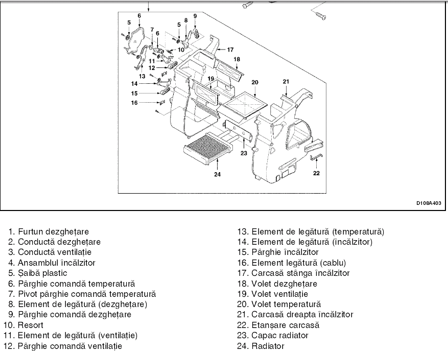

ches Posted December 30, 2012 Share Posted December 30, 2012 Da, recirculare inseamna ca ia aerul din masina si il trece (recircula) din nou prin aeroterma. Aburirea geamurilor este normala pe recirculare. In cazul asta e posibil sa nu fie fixat cum trebuie radiatorul si sa traga aer de afara, vezi poza atasata. Oricum aerul ar trebui sa fie cel putin caldut, dat fiind ca si aerul tras pe acolo tot trece pe langa calorifer. Variaza cantitatea de aer rece cu viteza masinii? Pune mana pe furtunele de la calorifer (in compartimentul motor) si vezi daca sunt ambele calde ca sa elimini orice suspiciune asupra lui... Link to comment
AIMAR Posted December 30, 2012 Share Posted December 30, 2012 ambele sunt calde, si cu cat merg mai repede cu atat intra mai mult aer rece pe la picioare Link to comment
sergiu2010 Posted December 30, 2012 Share Posted December 30, 2012 Aerul rece vine prin gurile de iesire din carcasa radiatorului,sau din alta parte?O varianta de aer rece ar fi pelanga tevile de la calorifer care ies spe compartimentul motor.Aerul cald/rece este selectat de un volet care lasa aerul sa treaca prin calorifer(cald),sau pe langa calorifer(rece).Este posibil ca acel volet sa fi ramas blocat pe aer rece asa ca vezi daca functioneaza.Daca te uiti sub bord la sofer si rotesti comutatorul ar trebui sa vezi o parghie trasa de un cablu care actioneaza voletul.Debitul de aer la nivelul aeratoarelor este corespunzator turatiei aerotermei sau e mult mai slab?Verifica si traseul aerului de la aeroterma la calorifer.daca nu este atans,aerul va fi rece daca nu ajunge la calorifer. Link to comment
