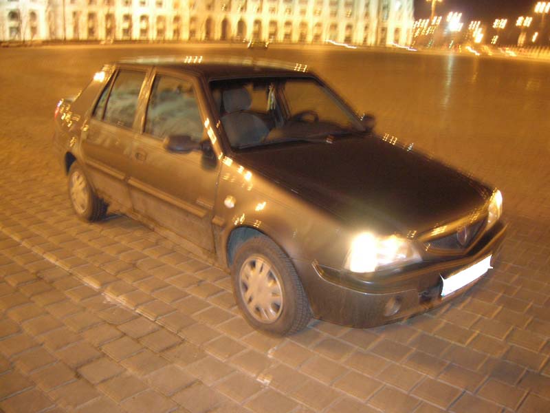

bogdan_o Posted December 2, 2005 Share Posted December 2, 2005 Salutare tutuor Sa imi prezint si eu masinuta: Dacia Solenza 1.4 MPI. Echipare: Rapsodie, culoare gri grafit. Motor 1400, 75 cp. Viteza maxima in talon 165, atinsa de mine 160 (nu sunt un fan al vitezei iar 160 i-am dat ca sa nu se urce un autocar pe mine, altfel as fi ramas cuminte la 130). Altii se lauda cu viteze de genul 180-190, nu stiu ce sa zic, nu am incercat dar nici nu m-ar tenta intr-o dacie sa ating vreodata viteza asta. Masina a venit standard cu servodirectie, servofrana (da-o-n Doamne iarta-ma, daca s-a ajuns sa se treaca la echiparea standard servofrana in sec XXI. ce ar fi vrut sa-i puna? Frane de bicicleta sau probabil doua gauri sa facem ca Fred si Barney sa scoatem picioarele prin podea si sa franam cu talpile?). Tot din echiparea standard citez "luneta spate cu dezaburire" (de altfel o descoperire colosala ce merita trecuta in lista). Mai citez scumiera, bricheta, parasolare (aici chiar nu trebuie sa va mirati ca au existat Solenze care aveau doar un parasolar, cel de la sofer ). Ce imbunatatiri i-am adus. Cel mai mult am lucrat la partea de izolare fonica. I-am pus in usi antifon cauciucat (sprint extrabody hs, una dintre cele mai bune investitii) urmand sa fac aceeasi operatiune si cu podeaua si plafonul. Tot in usi am 9 mm de folie pee (cea de care se pune sub parchet) si inca vreo 7-9 mm de pasla insonorizanta cauciucata (pasla in sine are 9 mm dar presata ajunge cam la 7). Sub mocheta am tot 9 mm de folie pee (urma sa-i pun si mocheta cauciucata dar a dat frigul si nu m-am mai incumetat, o las pana la primavara), la fel si in plafon am pus 9 mm de folie de parchet. In bord am bagat 2 metri patrati de vatelina de 50 de mm grosime (nu se mai aude picior de greieras, zgomot de plastic sau de fire care se loveau de ce apucau). I-am pus led-uri in ton cu bordul (portocaliu inchis) in clantele interioare de la portiere si inca doua led-uri pe marginea plafonierei. Lumina e foarte discreta si placuta. I-am pus cotiera (din Vitan, am dat 400.000 pe ea dar s-a dovedit a fi foarte utila). I-am adaptat un filtru de hota la turbina care baga aer inauntru ca sa nu mai imi bage tot praful si toate frunzele in masina (am avut nenorocul ca inainte de a avea filtrul asta sa-mi zboare din gurile de ventilatie un cotor de frunza fix in coltul ochiului stang de am fost chior de-un ochi vreo jumatate de zi). Am schimbat husele cu unele in doua nuante de gri deschis (sunt de la Pufi, am dat cam 1.700.000 pe ele si sunt foarte frumoase, se asorteaza cu interiorul dar din pacate se murdaresc foarte repede si trebuie spalate destul de des). I-am schimbat casetofonul original cu un cd-player tot de origine (am facut schimb cu un coleg de pe alt forum). As fi putut sa-i pun mp3 dar am preferat sa merg pe varianta asta pentru ca se asorteaza iluminatul casetofonului cu cel al bordului, in plus pe parte de radio este nemaipomenit (bate lejer marci cu renume) iar pe parte de cd nu a sarit niciodata, nici macar la cele mai vajnice gropi (pt mine asta insemna liniile de tramvai, ca ma port cu masinuta asta de parca ar fi un ou, prefer sa ocolesc kilometri buni decat sa merg pe piatra cubica sau pe asfalt stricat). Ramanand la partea de audio i-am schimbat boxele originale cu Pioneer pe fata si Alpine pe spate. Nu am discoteca in masina dar se aude decent, exact atat cat am eu nevoie. A, si sa nu uit, i-am pus proiectoare (ma ajuta la navigatul prin gropi si oarecum pe ceata ca in rest sunt mai mult de design, daca le aprinzi fara sa fie nevoie mai rau faci ca iti lumineaza doar partea din imediata vecinatate a botului masinii lucru care nu te prea ajuta cu mult la viteza mai mare, ba chiar te incurca, din cauza luminii putrenice din imediata vecinatate a botului masinii pupila se contracta si astfel percepi mult mai putine detalii aflate la o distanta mai mare, unde bate faza scurta). In plus i-am pus lumina in portbagaj si deschidere electrica hayon. Ca si revizii nu i-am facut nici o revizie in service autorizat. Nu prea m-a interesat stampila pe cartea de garantie ca oricum nu am de gand s-o dau prea curand si daca o dau va ramane "in familie". Am investit prea multa munca in ea si nu voi putea recupera acest lucru la vanzare, asa ca ce rost ar avea. In schimb a fost si este tratata numai cu consumabile de calitate. Ulei Mobil full sintetic 5W-40, filtru ulei purflux, antigel Glaceol, ulei cutie Elf (se comporta impecabil chiar si in sezonul rece), placute Textar. Masina nu a vazut vreo forja la viata ei, cred ca am trecut doar de vreo 2 ori de 4000 rpm. In rest pot numara pe degete de cate ori a vazut masina asta peste 3000 rpm. Nu m-a tentat sa fac linute, burn-out-uri si alte minuni, nu am plecat vreodata cu scartait de roti, etc. ca si bube specifice masinii mele: - am schimbat de vreo 2 ori bucsele de la bara stabilizatore. material de toata jena. Un set de 4 bucse costa 80.000 dar cat dai atat fac. Se duc destul de repede si la trecerea peste denivelari repetate se aude un usor zgomot metalic. - in rest nu am schimbat nimic pe garantie. nu pun aici consumabilele ca astea oricum trebuie schimbate, la fel cum nu pun spoiler-ele care mi-au fost zgariate/sparte de niste soferi/soferite mai neatenti/neatente. minusuri: - ambreiaj nu foarte fiabil - plastice zgomotoase (dar se reduc la tacere cu ceva indemanare si foarte multa rabdare) - pozitie cam inalta la volan - insonorizare slaba din fabrica - sistem greoi de rabatare a banchetei spate - lipsa unor dotari de bun simt (gen lumina in portbagaj, deschidere hayon si capac buson benzina, chiar si mecanice, mocheta spate vine fix pana in dreptul banchetei, restul de 30-40 cm lipsesc cu desavarsire, capitonaj portbagaj lipsa, din fabrica vine cu contact doar pentru usa soferului - de altfel sunt si foarte scumpe, 10000/buc - lipsa temporizare stergatoare - lucru foarte enervant mai ales toamna si primavara - , reglaj mecanic pe inaltime al farurilor - mare prostie, daca te joci un pic la el l-ai stricat). Toate cele descrise la punctul asta ar fi adaugat poate un maxim de 100 eur la valoarea finala a masinii dar ar fi adus un plus de confort celui care o foloseste. insa ce sa-i faci daca pe cei de la Dacia atat ii duce mintea... plusuri - ansamblu motor-cutie foarte reusit (mai putin partea de ambreiaj care chiar daca e Valeo e de toate jena). E o placere sa schimbi vitezele. Intra foarte usor si cutia e destul de precisa. - motorul e foarte rezistent la uzura. daca ai grija de el si ii schimbi la timp uleiul, filtrele, antigelul, etc te tine mult si bine, cred ca mai degraba iti mananca rugina jumatate de masina decat sa fii nevoit sa segmentezi motorul. Asta e valabil daca nu iti bati joc de masina, ca asa mai stiu si eu cazuri care la 120.000 au facut segmentarea dar schimbau uleiul dupa cum isi aduceau aminte, pentru ei pedala de acceleratie nu avea decat doua pozitii (on-off, de fapt off era implicit ca taia calculatorul injectia), etc. - destul de sprintena atat in oras cat si in afara. cei 75 de cai sunt foarte vioi - consum decent (chiar si in conditii de talpa grea) Oricum mi-ar lua foarte mult sa fac o descriere completa a masinii. Cine vrea sa stie mai multe poate sa arunce un ochi pe forumul posesorilor de dacia (nu zic care, sa nu se considere reclama) si se convinge singur. All in all. Sunt multumit de masina, dar pentru asta a trebuit sa investesc ceva efort, lucru pe care la o viitoare masina nu mai sunt dispus sa-l fac. Deci o alta dacie iese din discutie indiferent de ce modele or mai scoate cei de la Pitesti. PS Poze nu am cum sa pun ca nu am aparat foto digital. Link to comment

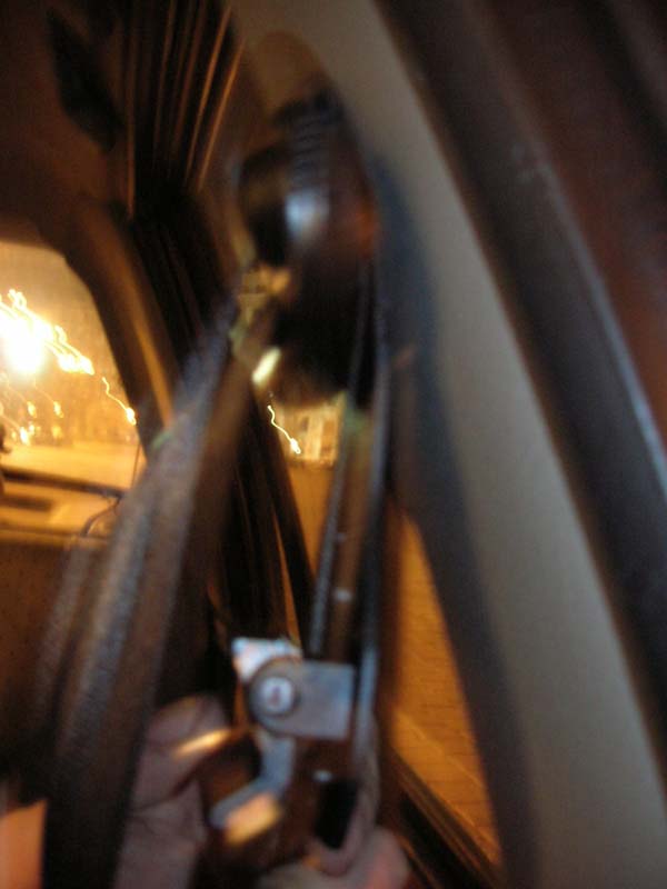

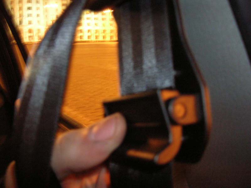

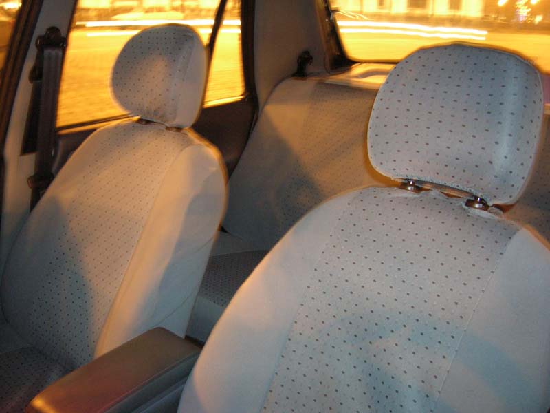

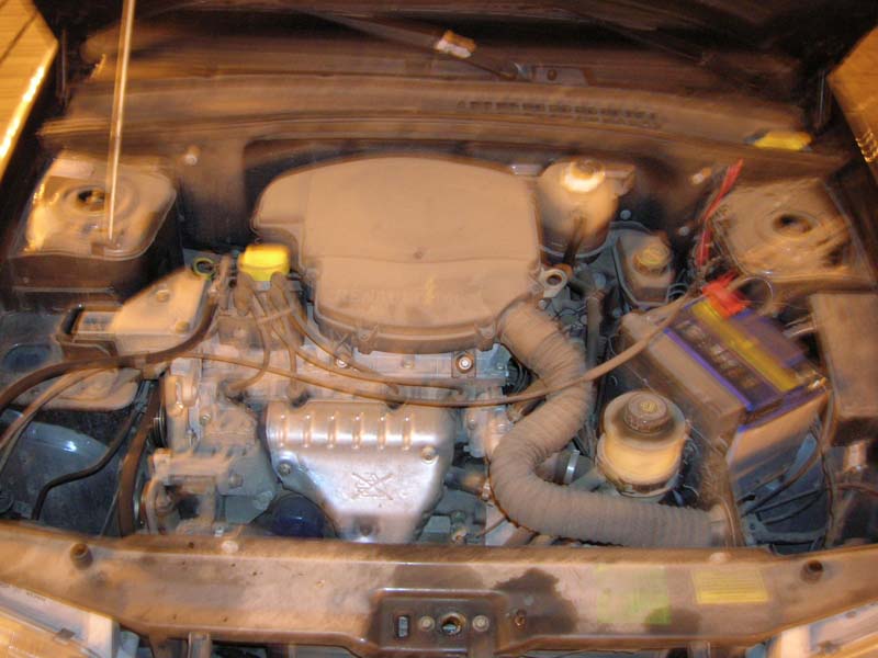

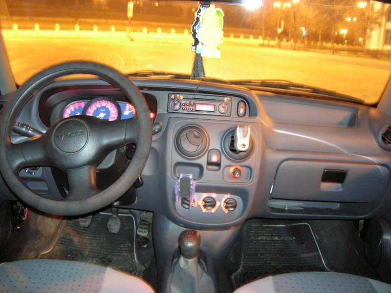

bogdan_o Posted January 1, 2006 Author Share Posted January 1, 2006 Si pozele... Scuzati murdaria de pe/din masina dar nu am avut timp sa mai fac curat in ea. Ca update la imbunatatiri: i-am pus un subwoofer activ, nu-i cine-stie-ce, un Orion (luat din carrefour, 400 RON) dar e mai mult decat suficient. Ce-mi place la el e ca ocupa foarte putin spatiu. Alta imbunatatire e ca i-am pus la centurile din fata niste cleme speciale care tin centurile usor departate de corp asa incat acum nu ma mai freaca centura la gat cand merg, asta ca sa nu stau cu carligele de rufe pe centuri. Clemele sunt de la Lampa si tot din carrfeour le-am luat. Au costat o nimica-toata, cam 6 RON. Link to comment
