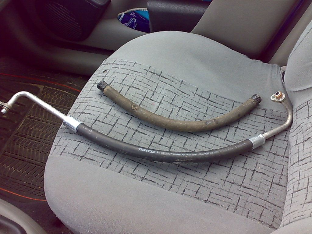

laurentziu83 Posted August 30, 2008 Author Share Posted August 30, 2008 (edited) Masina a ajuns acum la 53000 de km, se cunoaste ca n-am mai facut naveta Galati-Braila si am mers mai putin, mai nou masina a primit catalizator, de origine, "> , cu atare ocazie am stins si check-ul din bord, iar motorul merge mai rotund. Ramane sa vad si evolutia consumului. In urma cu 2 saptamani, la semafor, mi-a bufnit furtunul dintre compresor si evaporator de la aer conditionat, lasandu-ma sa-mi privesc freonul cum se ridica de sub capota ca un fum alb. Asa ca m-a lasat sa merg cu ambele geamuri deschise la peste 30 de grade afara, ca sa am si eu ceva racoare. Intr-un final am reusit de am reparat furtunul (thx to Adostar), si mi-am facut plinul la freon iarasi. Acum am 9 grade pe instalatia de AC, as folosi-o cu placere, din pacate cele 19 grade de afara nu ma lasa. ) Mai urmeaza sa-mi iau 4 anvelope pe masina, ca se cere, si cred ca ma voi orienta catre Barum, deoarece am auzit doar lucruri bune despre ele. Amortizoarele le las asa. Calculatorul de injectie chip-uit l-am dat jos si intentionez sa-l vand, intrucat ultimul consum de 12.2% de GPL de pe Galati-Constanta (cand am fost la FatboySlim) n-au fost prea incurajatori, mai ales ca nu sarisem de 140 la ora. De vina ar fi fost aici si lipsa catalizatorului, care trecuse ECM-ul in mod de avarie, nu insa si consumul. Edited August 30, 2008 by Mircea Link to comment
