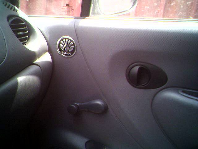

cristi_vb Posted June 1, 2007 Share Posted June 1, 2007 Dupa ce mi-am montat fetele de usi tip SE am ramas cu o problema. Cum sa maschez gaura unde vine reglajul oglinzii. In poza e solutia la care m-am gandit eu dar nu imi place de loc,. Aveti vreo idee ? (in afara de a-mi schimba oglinzile) Link to comment
guru Posted June 1, 2007 Share Posted June 1, 2007 Nu stiu exact diametrul acelei gauri, dar poti incerca sa montezi acolo niste tweetere false, se gaseau intr-o vreme niste odorizante care imitau tweeterele. Poti pune chiar unele reale, daca vrei sa te joci putin si cu muzica din masina - la unele modele de masini chiar acolo sunt amplasate din fabrica, desi nu e cea mai fericita solutie dpdv acustic. Poate gasesti unele cu diametrul potrivit. In Vitan se gasesc unele, cu un aspect foarte dragut, la pretul de 100 000 lei Link to comment

snow Posted December 29, 2007 Share Posted December 29, 2007 (edited) Le-am montat si am facut si cateva poze. Am uitat sa comand capacele ptr onglinzi si ramane un spatiu care se vede. Eu am oglinzile cu reglare din interior asa ca nu-mi fac prea mari probleme insa nu e prea estetic. La macarale nu-s probleme deoarece modelul e e/ac si la euro 3 el venea cu aceste fete de usi din fabrica. Nu le-au mai pus la euro4 insa au lasat macaralele mai lungi care erau destul de urate pana acum. Ptr cine vrea fete ptr geamuri electrice se pot comanda din fabrica si asa. Trebuie specificat. Bun...acum sa va spun cum am procedat: Am scos chederele interioare de la geam si plasticul de la deschizatoare. Am montat acea clema de care vine prins paharul de usa. Atentie in fata se monteaza in gaura interioara a manerul de usa, in spate insa se pune mai jos. Partea buna e ca se gasesc deja date gaurile (impropriu spus, deoarece sunt patrate - insa din fabrica prin comanda mi-au trimis si bugatilea alea din plastic care trebuiesc puse acolo). Fetele se pun relativ usor, mai greu se pun inchizatorile pe fata la loc. O alta problema ar fi ca fata de usa se prinde in 4 suruburi si degeba aveam eu acele piulite din plastic care se baga in usa, deoarece ptr a le pune trebuie sa dati o gaura patrata. Asa in cat am optat spre a prinde suruburile direct in tabla. Aveti grija sa le stangeti la limita bunului simt . Suportul de plastic din dreptul geamului spate nu ar fi putut fi pus daca nu faceam si acolo o modificare. Mai exact in partea de sus unde cerea iar o gaura patrata. Neavand cu ce s-o fac am mers cu incredere pe metoda surubului prins in tabla. Daca va uitati pe spatele lor o sa stiti sigur unde trebuie data gaura. Cam asta e. Urmeaza sa imbrac si stalpii superiori, sa-i montez deschiderea porbagajului din interior si ptr moftul meu sa-i pun si eleronul la spate. In continuare poze: Edited December 29, 2007 by snow Link to comment
