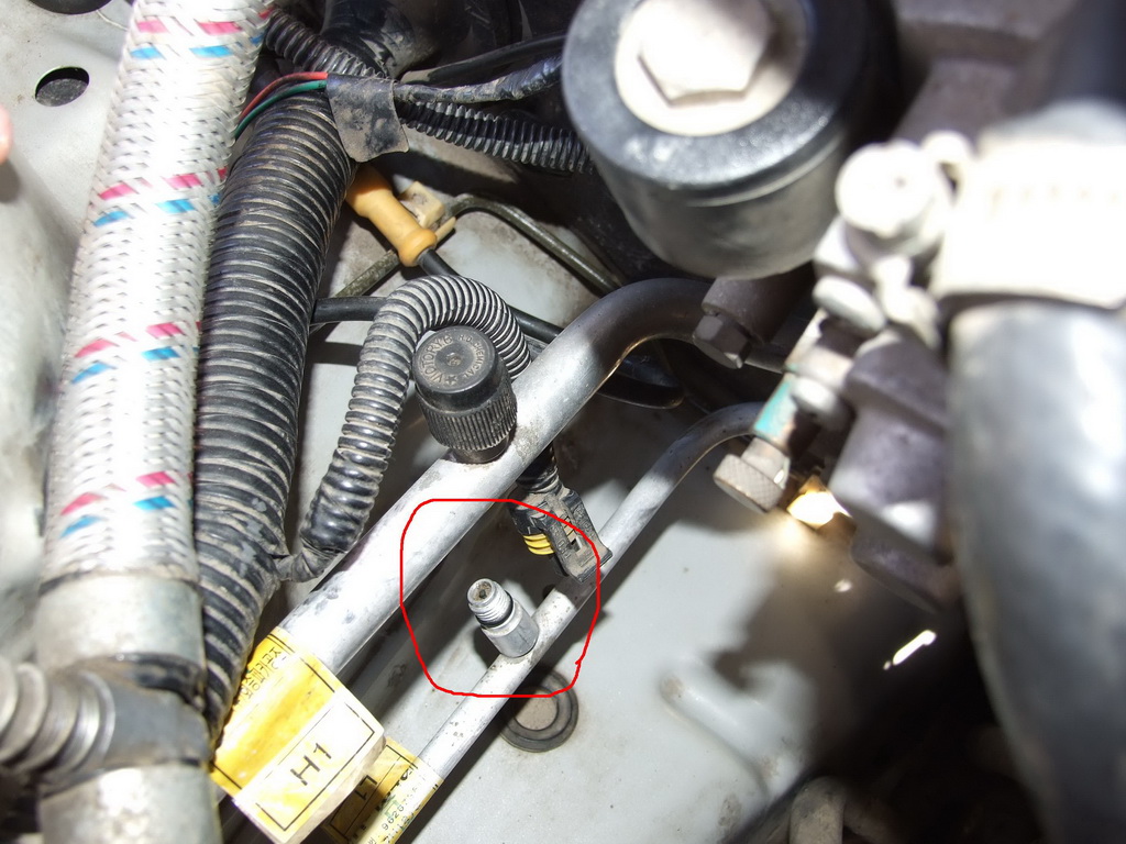

Amentys Posted March 26, 2010 Share Posted March 26, 2010 Am o nelamurire cu privire la instalatia de A/C. La una din Leganze (A/C manual), e prezenta o "piesa" (nu stiu denumirea sa) undeva pe traseul instalatiei (prima poza), insa la cea cu climatronic nu e montat nimic pe valva. In consecinta, rog un coleg posesor de Leganza dotata cu climatronic sa verifice partea respectiva si sa posteze rezultatul in topic . Multumesc anticipat ! Link to comment
smailmiami Posted March 27, 2010 Share Posted March 27, 2010 Acolo este senzorul de presiune. E imposibil ca varianta cu climatronic sa nu aiba asa ceva. Link to comment

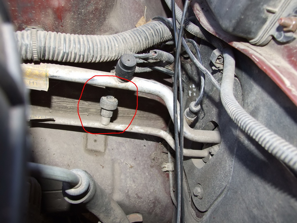

Salex Posted March 27, 2010 Share Posted March 27, 2010 (edited) Are . Si la mine dar si la alta Leganza cu climatronic exista acel senzor (din poza 1) In poza 2 ceva e ciudat, ca si cind cineva ar fi smuls o parte din senzor (conectica) de la locul lui. De ce ai conectorul ala in aer ? PS: Iti porneste A/C ul ? Edited March 27, 2010 by Salex Link to comment
smailmiami Posted March 27, 2010 Share Posted March 27, 2010 Chiar e smuls, iar fara nu ii porneste sigur A/C-ul ... Link to comment
Mircea Posted March 27, 2010 Share Posted March 27, 2010 Salutare tuturor! Am revenit cu o problema. De ceva timp, in timpul mersului masina tinuta constant din acceleratie imi tot dadea niste hopuri ca si cum nu se mai accelera. Am fost la mecanic si mi-a zis ca este de la senzorul de acceleratie .mi-a inlocuit unul de pe un espero care il tinea de piese.Problema este ca dupa inlocuire masina in mers si-a revenit dar la relantiu joaca acul de la turometru cand la 1200 cand la 900 .Am sunat la pe un mecanic de la reprezentanta sa vad dac o duc pe tester,pot sa vad defectiunea si mi-a zis ca nu. Si inca ceva.Am mai observat doua lucruri la ea.Primul ar fi : mergand cu a doua la relantiu am dat drumul la AC si dintr-o data masina a urcat in turatii, marindu-si viteza. Este normal sa faca asa ,pentru ca pana acum nu am mai observat sa faca? Si al doilea : dupa ce o pornesc cand o accelerez putin motorul da sa moara ca si cum s-ar ineca. Va rog astept raspuns. Cu scanerul in mana, se slabeste senzorul TPS si se roteste in sens antiorar pana cand valoarea masurata este de 0.4 v. Se strange in pozitie, se da reset ECM din scaner, se reporneste motorul si se verifica ca valoarea sa fi ramas 0.4 v si gata operatia de reglaj. Dar nu te duce la cel ce a zis ca nu poate sa faca asta cu scanerul Link to comment
Salex Posted March 27, 2010 Share Posted March 27, 2010 Chiar e smuls, iar fara nu ii porneste sigur A/C-ul ... De asta l-am si intrebat. A/Cul ar trebui sa nu-i porneasca din lipsa presiune freon (echivalent in cazul lui cu lipsa semnal de la senzor) pentru protectia compresorului Link to comment
Amentys Posted March 27, 2010 Share Posted March 27, 2010 Nu era smuls, pur si simplu lipsea . Am pus altul, dar A/C-ul nu porneste. Cum pot verifica daca este freon suficient in instalatie ? Link to comment
Salex Posted March 27, 2010 Share Posted March 27, 2010 Fie te duci la o firma care se ocupa cu A/C auto, fie intr-un service dotat cu scaner Daewoo. Link to comment
smailmiami Posted March 27, 2010 Share Posted March 27, 2010 Cum pot verifica daca este freon suficient in instalatie ? Cel mai simplu: Pe teava de deasupra, aproape in aceeasi pozitie, desfaci capacul ala negru, rotind in sens antiorar. Sub el este un ventil. Apesi si tu scurt cu o surubelnita subtire si vezi daca iasa presiune. Daca da, ai freon, daca nu, n-ai. Daca ai, recurgi la solutia lui Salex si vezi la service daca ai suficient freon, daca n-ai, recurgi iar la solutia lui Salex si iti baga la service o substanta fosforescenta ca sa vezi pe unde pierde. Link to comment

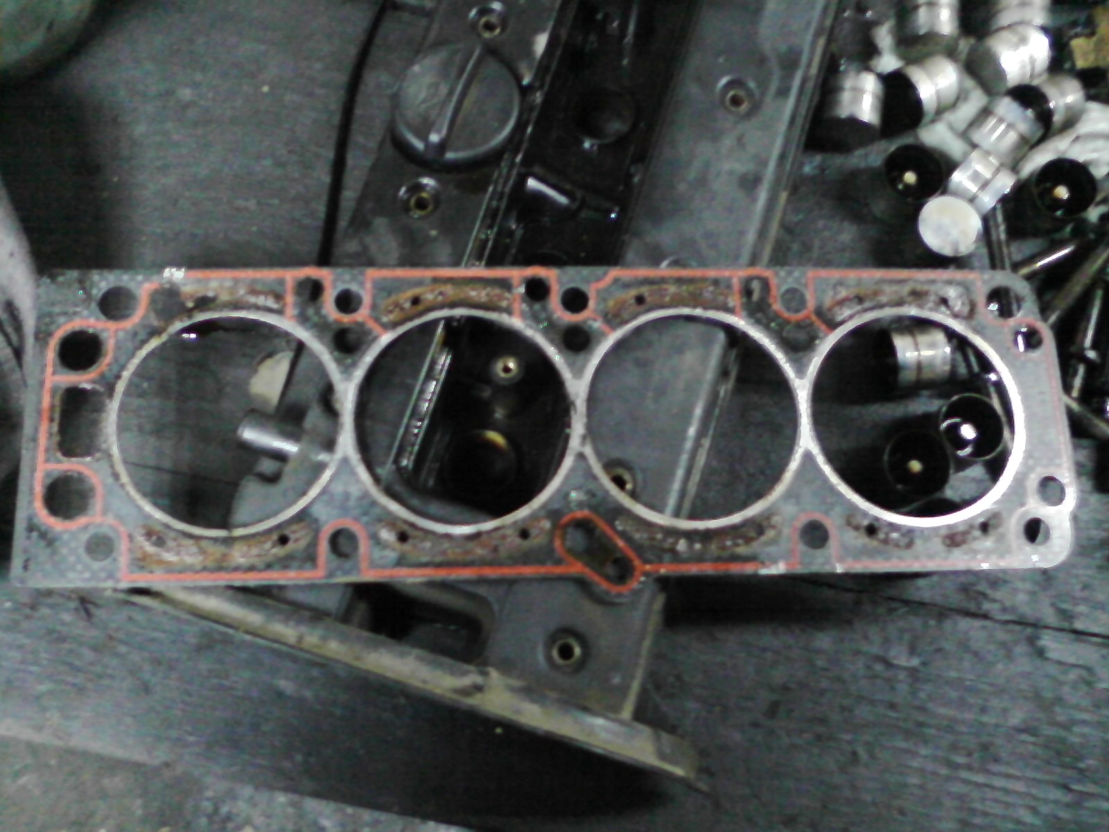

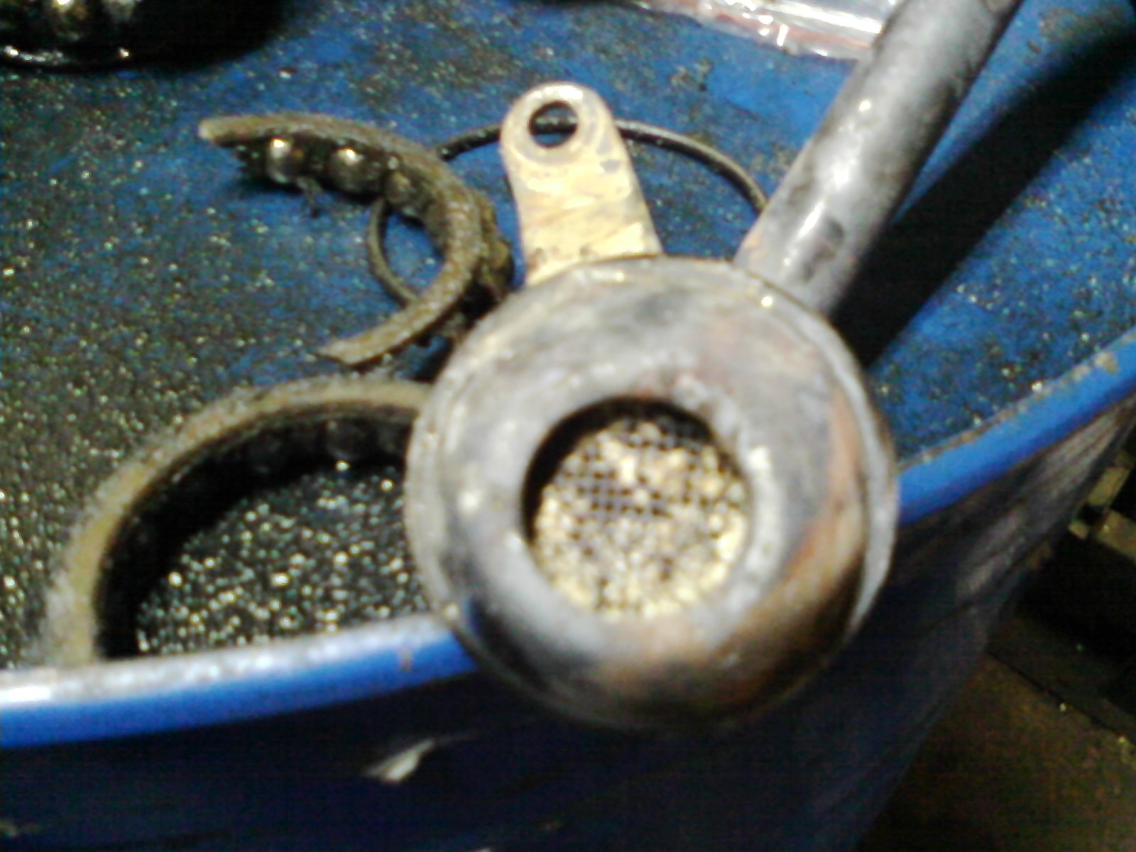

mihai72ro Posted March 31, 2010 Share Posted March 31, 2010 (edited) Salutare. Primele imagini de la "spital" ale "pacientei": - garnitura de chiuloasa franjuri; - baie de ulei incleiata; - sorb de ulei complet infundat ( a trecut printr-un proces de ardere, l-am batut putin, partial desfundat de catre mine); urmeaza curatirea efectiva. - compensatori "spalati"; - distributie la limita; Asta la prima vedere. Urmeaza de cumparat: garnituri (chiuloasa,capac motor, baie de ulei, admisie-evacuare, ulei+filtru), distributie, curea alternator si ce o mai fi. Despre compensatori, oamenii ziceau ca trebuie schimbati, daca au fost spalati. Astept sa vad valoarea finala a pieselor si apoi manopera. Scuze pentru calitatea pozelor; am avut doar telefonul la mine. Edited March 31, 2010 by mihai72ro Link to comment
mihai72ro Posted March 31, 2010 Share Posted March 31, 2010 (edited) I-am auzit pe mecanici vorbind despre compensatori ca ar fi de doua feluri; sunt mai calitativi si mai putin calitativi; difera materialul din care sunt facuti? Multumesc. Edited March 31, 2010 by mihai72ro Link to comment
Salex Posted March 31, 2010 Share Posted March 31, 2010 (edited) Nu-i obligatoriu, poate fi curatat fara foarte mari batai de cap. Recomand solutia Triumf (pentru spalat aragaz). LE1: ma refeream la sorb. LE2: ai avut probleme cu compensatorii inainte ? Daca nu, nu e nevoie sa ii schimbi. Eu unul chiar nu inteleg ce au vrut sa spuna mecanicii tai ? Adica, daca i-ai spalat, i-ai stricat ??? E complet aiurea. Daca ii speli bine (motorina, solutie gen decarbusolv) si ii lasi sa se usuce, care e diferenta fata de niste compensatori noi ?? Aia noi sint amorsati cu aer sau cum ? Edited March 31, 2010 by Salex Link to comment

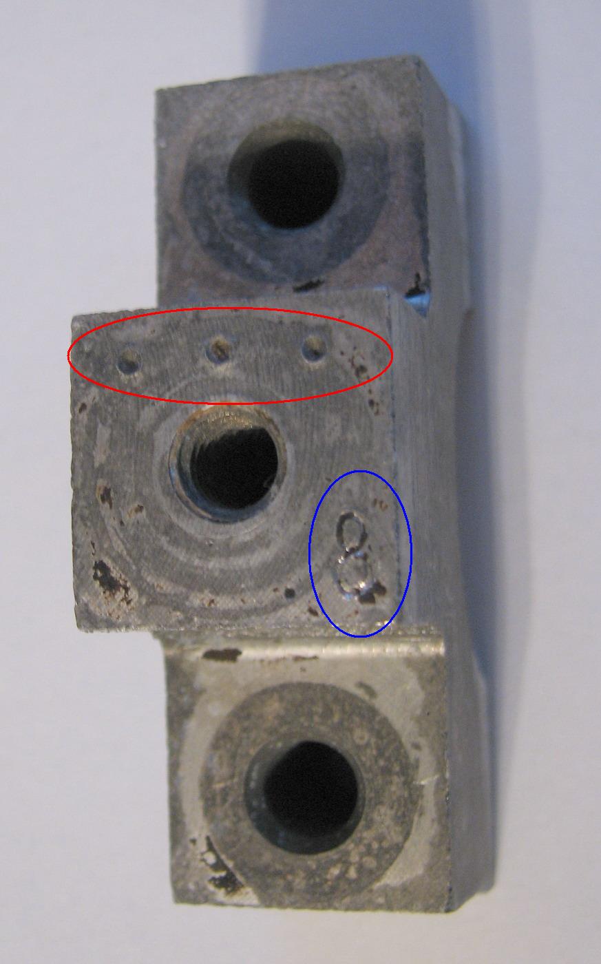

mihai72ro Posted March 31, 2010 Share Posted March 31, 2010 (edited) Aha..incepem sa invatam; deci: nu a insemnat cuzinetii, am vazut ca i-a sters (nu stiam ce sunt) initial, nu am inteles de ce, dar dupa, am vazut ca sunt numerotati; deci aceia sunt cizinetii de...? De insemnat a insemnat, axele in sine, am fost langa el toata dimineata, pana pe la ora 13, cand a terminat de desfacut. De demontat, a demontat tot, nu a ramas decat blocul motor cu tot ce este in el. A zis ca se schimba si semeringurile de la axe. Naspa. Nu am numarat corect: 10 este mai mic decat 16. Si atunci 16x40=640. Imi este rau deja... Edited March 31, 2010 by mihai72ro Link to comment
Salex Posted March 31, 2010 Share Posted March 31, 2010 Incercuit cu albastru : numarul stantat de mama fabrica - echivalentul se afla pe chiulasa. Incercuit cu rosu : semne date de binecunoscutul Nea Gica (om binevoitor si constiincios care marcheaza reperele pentru a nu le monta aiurea ) Link to comment
