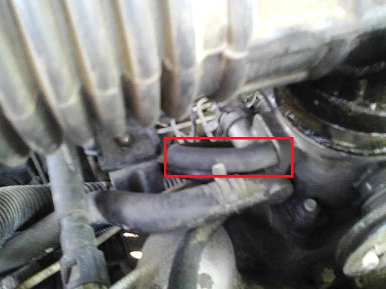

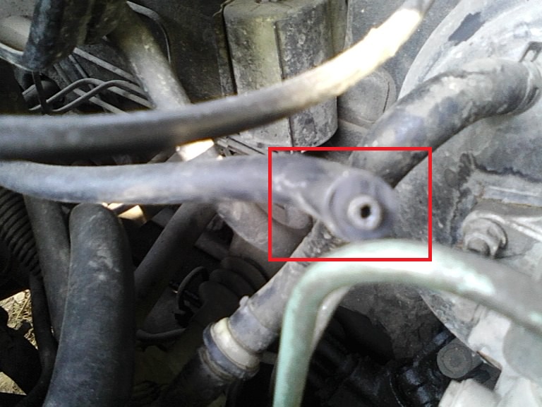

mihai72ro Posted April 28, 2010 Share Posted April 28, 2010 (edited) In aceasta dimineata: dupa o verificare sumara pe la motor, am gasit un furtun desprins, mai degraba rupt; am observat ca pleaca din corpul clapetei de acceleratie iar pe interiorul lui, are daca ma exprim corect, tot un fel de furtun de culoare deschisa, destul de subtire si care pare a fi din plastic. Nu este cel care duce la vacuum, pentru ca acela este la locul lui. Este ceva legat de admisia de aer? Si nu imi dau seama unde trebuie legat (conectat). Multumesc. Edited April 28, 2010 by mihai72ro Link to comment
Salex Posted April 28, 2010 Share Posted April 28, 2010 Pune o poza, ar fi mult mai simplu si mai rapid pentru toti. Distributia aerului in cabina (picioare, bord, parbriz) functioneaza corect ? Link to comment
mihai72ro Posted April 28, 2010 Share Posted April 28, 2010 In primul rand, multumesc frumos. In al doilea rand, cu toate ca nu-mi place mie tura de dupa amiaza la job, dar acum mi-a prins bine, fiind acasa. Atasez pozele. Link to comment
Salex Posted April 28, 2010 Share Posted April 28, 2010 (edited) Gata, l-am reperat. Nasol ti s-a rupt. Daca te uiti dinspre vasul de expansiune spre galeria de admisie, o sa vezi prins pe galeria de admisie, oarecum deasupra VSSului un distribuitor prins pe galerie cu un surub cu cap hexagonal de 12. Din distribuitorul respectiv pleaca un furtun spre EGR si un altul spre canistra de recuperare a vaporilor. La unele modele (toate Leganzele pe care le-am vazut din Ro) distribuitorul respectiv este controlat electronic (ar trebui sa fie o electrovalva), se vede un cablu care intra in el. La mine nu exista acel control. Edited April 28, 2010 by Salex Link to comment
