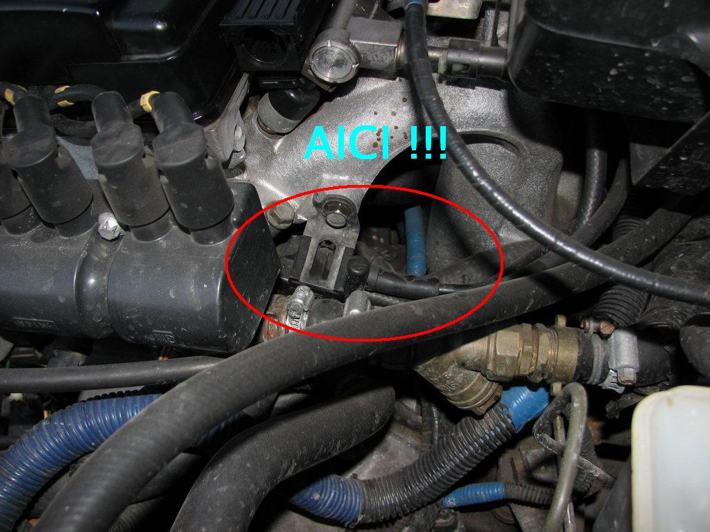

klm Posted May 26, 2010 Share Posted May 26, 2010 Salutare. Cred ca am facut o boacana dar nu stiu cat de mare.Tot timpul i-mi trancanea bordul pe la gropi sau mers pa macadam de zici ca eram cu Raba, asa ca m-am apucat de demontat bordul am depistat si rezolvat problema trancanelilor, dar la montajul grilei cu aeratoare am pus din greseala timp de cateva secunde mufa de la butonul fals de langa cel de avarie chiar pe el . Pana m-am dumirit ca nu am pus cum trebuie am simtit un miros de cablu incins si am scos repede mufa. Dupa ce am montat totul asa cum trebuia am constatat ca nu mai functioneaza motorasul de la farul din stanga si nici intensitatea luminii din bord nu se mai regleaza din buton. Am verificat sigurantele dar erau bune asa ca am scos borna de la baterie sa nu se mai intample si altceva. In intervalul de timp , demontat bord - scris pe forum, am folosit masina fara sa intampin vreo problema , totul functionand normal cu exceptia celor de mai sus. Rog pe cei care au mai intampinat astfel de neplaceri sau stiu despre ce este vorba sa ma ajute cu un sfat. Multumesc. Link to comment

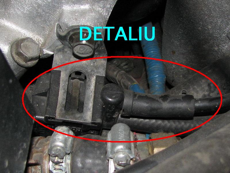

mihai72ro Posted May 26, 2010 Share Posted May 26, 2010 Domnu' ! Pai iti dai seama ce te-ai indatorat acuma ? Sa lase omul o bere rece pentru un amarit de furtun ? Uhhhh Ia vezi, te coafeaza pozele asta ? Daca nu ... nu stiu ce poate fi mai clar de atit. Dupa poza matale, m-am uitat iarasi azi, la motor, de mi-au sarit capacele; cele doua furtunete din poza ta sunt la locul lor si cel de care aminteam anterior tot este in plus... Link to comment
Salex Posted May 26, 2010 Share Posted May 26, 2010 Cei 4 arhangheli erau 3, Luca si Matei In zona respectiva vezi ca ai 3 furtune, nu doar 2. Unul merge la EGR, al doilea la canistra de recuperare a vaporilor si cel de-al treilea intra in corpul clapetei de acceleratie (prima poza din cele doua pe care le-ai postat cu ceva timp in urma) Faza e ca la tine furtunul NU a iesit, deci nu mai cauta un loc in care sa-l pui la loc. La tine s-a rupt tevusca din plastic deci verifica ... ce ar putea lipsi Link to comment
