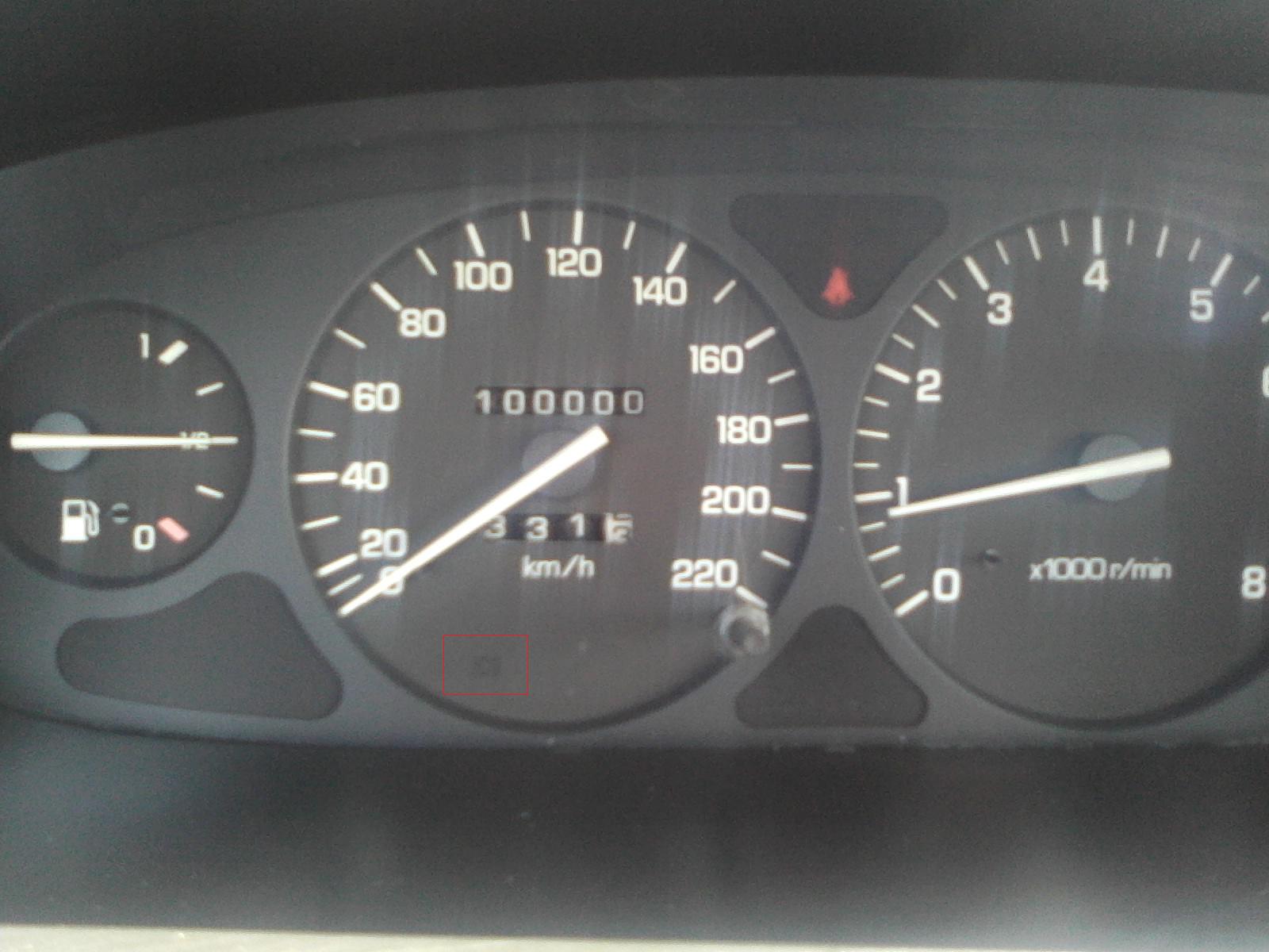

mihai72ro Posted December 29, 2010 Share Posted December 29, 2010 (edited) In bord(in mers) doar tcs-ul clipeste, cand pierzi aderenta. ICS-ul ala e o enigma. Multumesc pentru raspuns! Uita-te mai atent la ceasul vitezometrului, mai exact jos, pe langa cifra "0" si acolo apare martorul "ICS"; cand am desfacut tabloul de bord si neavand la indemana un atunci un alt bec de schimb, am luat de la martorul "ICS" si l-am pus la cel de proiectoare care se arsese. Dupa o pe net, "ICS" ar insemna "Daewoo -> Intelligent Suspension Control (ISC) Indicator Lamp"; am gasit aici: http://www.automotix.net/autorepair/diy/2000-daewoo-leganza-procedure_mlr.html "Daewoo -> Intelligent Suspension Control (ISC) Indicator Lamp -> Vehicle: 2000 Daewoo Leganza 2.2 L4 GAS The Intelligent Control Suspension (ICS) indicator lamp will illuminate when the ignition switch is placed in the on position as warning lamp check and should go off when the engine is started. If the lamp illuminates while driving the vehicle, the system is switched to fail safe mode. Place ignition switch in..." Edited December 29, 2010 by mihai72ro Link to comment
mihai72ro Posted December 30, 2010 Share Posted December 30, 2010 (edited) Din cate am mai citit, ce face "ICS-ul": Amortizoarele sunt monitorizate de un senzor (legat de o unitate de memorie şi cu microprocesor electronic de date), care primeşte rata de compresie, si face transferul la unitatea de memorie, care, proceseaza date şi instrucţiuni la fiecare amortizor , în funcţie de gradul de cerere. Acest sistem activ compensează şi respectă condiţiile de drum in functie de performanţa vehiculului. Această îmbunătăţire nu se referă nu numai la practica şi performanţă, ci si la siguranţa şoferului. http://sciencelinks.jp/j-east/article/200620/000020062006A0664250.php L.E. Atasez si o poza referitoare la "ICS". Edited December 30, 2010 by mihai72ro Link to comment
smailmiami Posted December 30, 2010 Share Posted December 30, 2010 Nu a fost niciodata implementat practic la Daewoo. Or fi avut ceva in plan, dar n-a iesit. Link to comment
mihai72ro Posted December 30, 2010 Share Posted December 30, 2010 (edited) Nu imi place din principiu sa ma contrazic cu nimeni si nici nu vreau sa fac din masina mea vreo "vedeta", dar din aducerile aminte l-am vazut aprins; si de ce spun asta, pentru ca in momentul in care i-am luat becul si l-am mutat la locul pentru proiectoare, mi-am pus in gand sa nu uit sa il pun la loc, iar dupa un timp, sincer mi-a fost lene sa mai dau ceasurile de bord jos si faptul ca nu mi-a mai atras atentia neavand bec, l-am ignorat. Edited December 30, 2010 by Salex Link to comment
smailmiami Posted December 30, 2010 Share Posted December 30, 2010 (edited) Pai cred ca bec au toate acolo, si a mea are. Faptul ca la tine s-a si aprins este marele mister. Edited December 30, 2010 by Salex Link to comment
DGT Posted January 1, 2011 Share Posted January 1, 2011 Din cate am mai citit, ce face "ICS-ul": face transferul la unitatea de memorie, care, proceseaza date şi instrucţiuni la fiecare amortizor Acest sistem activ compensează şi respectă condiţiile de drum in functie de performanţa vehiculului. Unitate de memorie care n-a existat pe Leganza.Audi A8 are asa ceva(are 16 calculatoare). Banuiesc ca s-a vrut un simplu martor pentru amortizoare in caz ca au scapari de ulei. Link to comment
